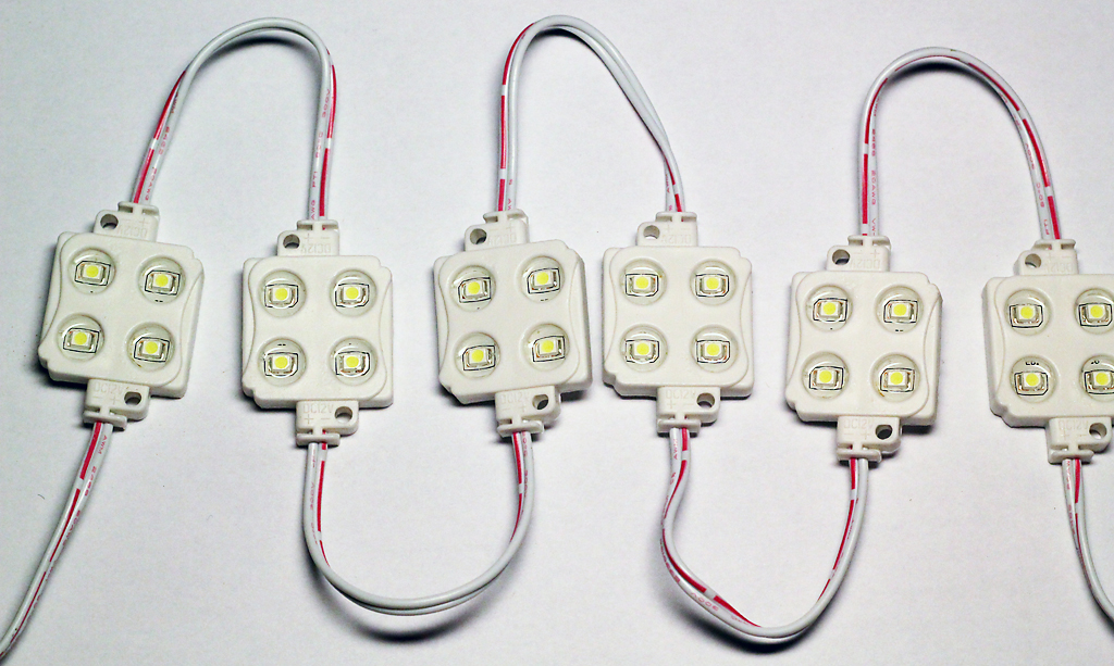

Под это дело отлично подходят светодиодные кластеры на 12в и стоят копейки и воды не боятся, монтируются на саморезы, если с линзами брать там и угол свечения больше.
Ставил в 09 году в шкафчик для инструментов, кнопку и убитый аккум. на год хватает заряда, светят еще и помирать не собираются
В дмре продаются, в других конторах по рекламе и в там всяких электриках должны быть
 Размер файла:  479 KB
 Просмотрено:  237 раз(а)

И больше 50шт в одну линию лучше не подключать

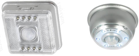

Расскажу как у меня. В кладовке стоят (см. фото):
1 шт. квадратная (горит ярче и дольше ибо 2 АА, не нравится принцип съема светорассеивателя для перезарядки)
3 штуки круглых (всем хороши, - есть база на которую крепится сама круглая штука, удобная перезарядка - но минус меньшая емкость)
автоматом зажигаются когда входишь (можно в принципе настроить по моему и на постоянное горение - но это не точно - потому как надобности не было) горят 20-40 секунд - настройки есть до минуты по моему. Если не хватило рукой помахал еще зажглись. Квадратные на 2*АА, круглые на 4*ААА (причем есть у меня круглые, которые работают даже от 2 ААА, выяснил - практически ибо когда заряжал 4 аккума видел что два почти не разряжены, ну и стал ставить не 4 а два ААА). Естественно ААА и АА - аккумы.
Все это дело стоит уже года 2-3. Претензий нет. Вещь классная. В шкафы также думаю поставить такие. В кладовке есть свет но зажигаю только когда нужно вдолгую что то делать.
