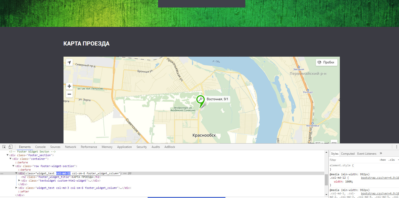

Вставляю карту в виджет в подвал, адаптивную с яндекса, норм работает с телефона и с планшета, с компа только на пол экрана.. Как исправить помогите... Может я где разметку закосячил, рылся в файлах скрывать не буду))
Вобщем на видео понятна суть вопроса:
Внешняя ссылка на YouTube в описанием проблеммы

как вариант
 Размер файла:  317.54 KB
 Просмотрено:  410 раз(а)

ExFeaR писал(а):
как вариант
bootstrap.css
В 1090 менял 3 на 12 и 12 на 3
В 1093 менял 12 на 3 и 100% на 25%
В 1120 менял 3 на 12 и 25% на 100%
Все варианты перепробовал и ничего не происходит c картой... Еще заметил что эти значения влияют на раздел "Портфолио" который выше.. Что не так делаю? Прошу Вас!!!
ExFeaR на тебя вся надежда))
Shnap
СообщениеДобавлено: Сб 18-11-17 : 22-11    Заголовок сообщения: Ответить с цитатой
ЗЫ// Всё как было вернул, карта иначе стала, но все равно неправильно и в разделе портфолио фотки стали огромные)) И кусок кода стал обозначен в красные квадратики... На скине выше видно.. Как так то, ведь всё как было сделал... Sad

ExFeaR
СообщениеДобавлено: Сб 18-11-17 : 23-43    Заголовок сообщения: Ответить с цитатой
Зачем ты глобально в стилях изменения делал? Это просто нужно было конкретный блок растянуть для "больших устройств". Верни как было и дай доступы по лс к коду, с утра ковырну)
А как искать этот блок конкретно для больших устройств?)
Оке) Отправил доступ в лс)
СообщениеДобавлено: Вс 19-11-17 : 13-12    Заголовок сообщения: Ответить с цитатой
Надо стиль добавить
Код:
.footer_section .container {
   width: 100%;

СообщениеДобавлено: Вс 19-11-17 : 19-12    Заголовок сообщения: Ответить с цитатой
Спасибо ExFeaR за помощь. Решение найдено!)
