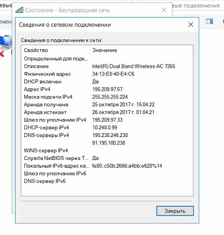

Добрый день!
В одном славном офисе роутер тп-линк раздает вифи.
Там 3-4 ноутбука + телефоны.
Все это дело получает адреса по dhcp.
На ноутах везде стоит вин 10.
Но на одном ноуте происходят чудеса. При подключении к сети и попытке получить адрес по dhcp, подтягиваются адреса с картинке. А должен 192.168.0.ххх.
При этом, страницы в браузере открываются через раз, скайп и аутлук в принципе не видят подключение. Благо тимвьювер работает, что смог подключиться и глянуть, что да как.
Причем вручную забиваю, все нормально. Но такой вариант не желателен, так ка ноут часто переходит из офиса домой и обратно, и для каждой сети выставлять настройки не вариант.
Из-за чего так происходит?

Соседскую вафлю похекали ?
да и вообще адреса эти как бы не частной сети

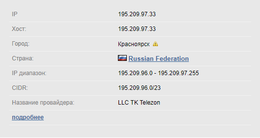

Интересная картинка получается

Офис в Красноярске.
И то, что он получает прямой адрес - я уже думал об этом.
Меня интересует, каким образом так выходит? При настройке руками - работает, как часы. При dhcp получается, как на картинке.

Kivin248
СообщениеДобавлено: Чт 26-10-17 : 17-52    Заголовок сообщения: Ответить с цитатой
МасяН писал(а):
Про соседскую - тоже не вариант. Потому что, при статике, работает все как надо и через их роутер.
Роутер, по сути из коробки. Никаких доп настроек/блокировок на нем нет.
Интересно еще то, что в меню подключений по dhcp к роутеру висит количество 4, а вот выданных адресов всего 3 Mad
Другие соседи, которые как-то тоже раздают dhcp, причем криво...
Откуда-то же на этом компе инет-то есть (хоть Вы и говорили, что плохо, через раз, но идет инет)
да и ваш роутер, опять же из вашего поста, выдает только 3 из 4х,
значит, этот четверный цепляется к какой-то другой сети (и даже не к сети, т.к. адрес прямой получается, как будто напрямую к провайдеру, а не через роутер...)
Диапазон прямых адресов тоже к Вам отношения не имеет?
имеется ввиду, внешние адреса
(в Eset smartsecurity (и в internetsecurity)), да и в других утилитах,
есть фукнция - обзор сети,
там показываются соседние устройства, с ip-адресами,
включая шлюз,
интересно, этот четвертый при "левом" подключении что покажет?)
