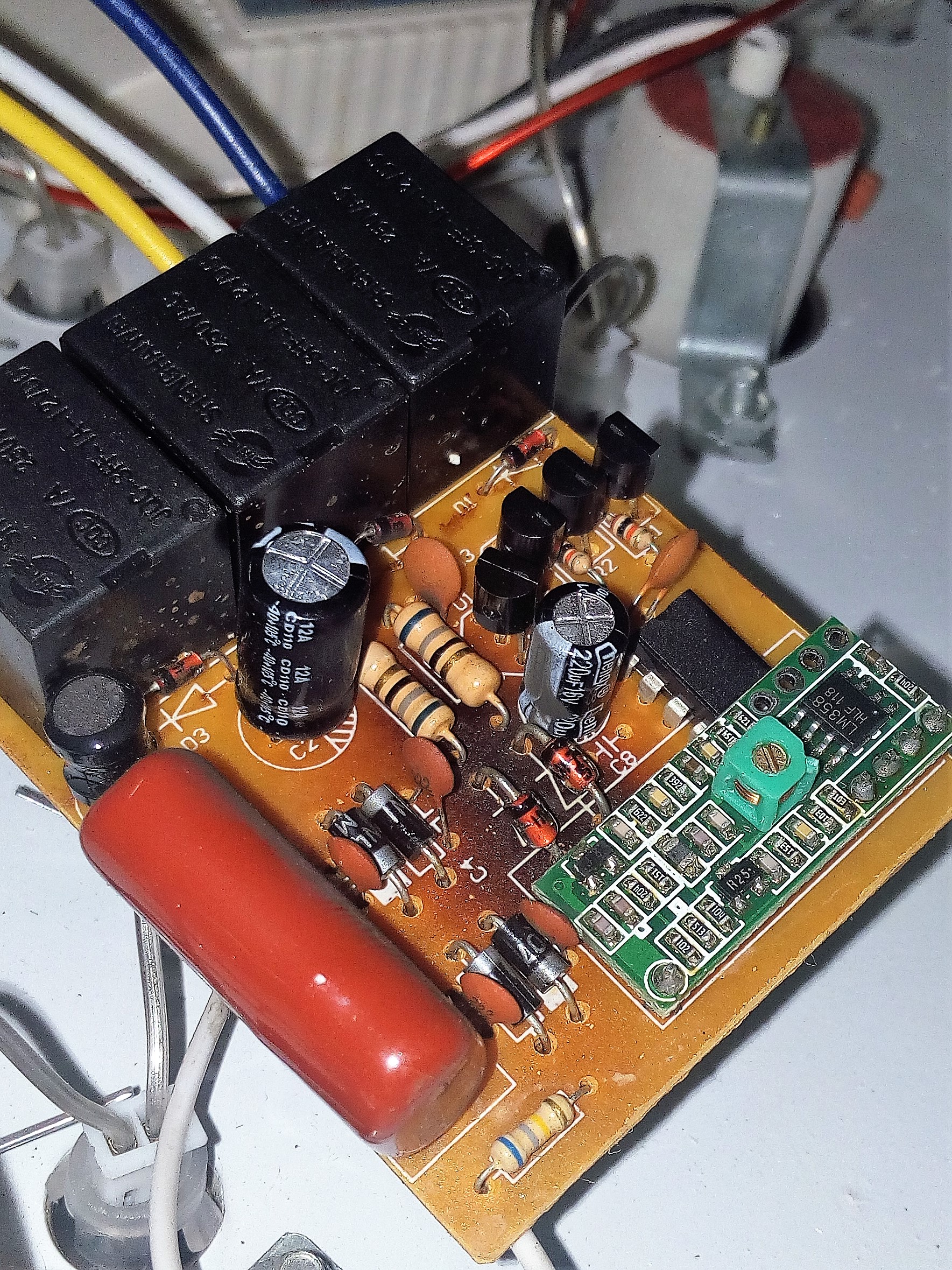

пацан поиграл с пультом замучил.... лучше купить новый или это делать? дрова уцелели
гдето лежала лентяйка на три канала ,но и эту просто выкинуть как бы неохота спасибо!

судя по количеству ответов и количеству просмотров вопрос поставлен некорректно! .... менять понятно лучше и дешевле! а вот почему оно сгорело?! что бы после монтажа не пришлось опять снимать это гумно! Smile
СообщениеДобавлено: Вс 22-10-17 : 20-43    Заголовок сообщения: Ответить с цитатой

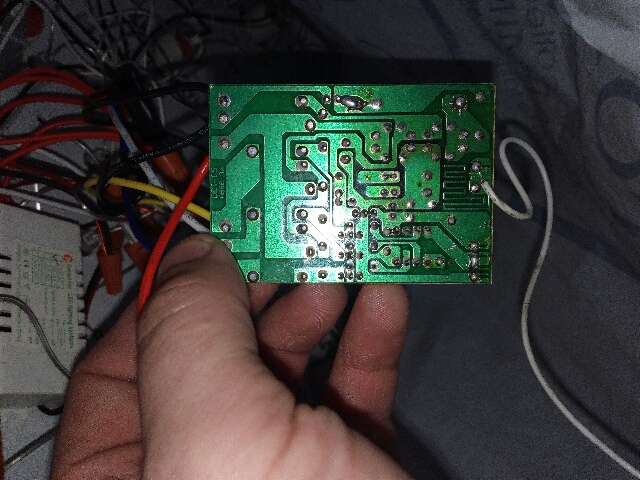

по фото не видно что сгорело. сфотай обратную сторону

Oleg_nsk
СообщениеДобавлено: Пн 23-10-17 : 17-44    Заголовок сообщения: Ответить с цитатой
Два
 Размер файла:  164.15 KB

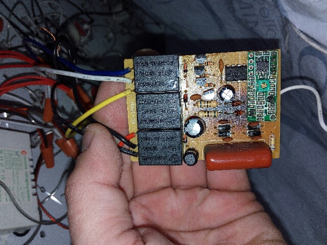

Oleg_nsk
СообщениеДобавлено: Пн 23-10-17 : 17-45    Заголовок сообщения: Ответить с цитатой
Три
 Размер файла:  190.26 KB
 Просмотрено:  186 раз(а)
Oleg_nsk
СообщениеДобавлено: Пн 23-10-17 : 17-50    Заголовок сообщения: Ответить с цитатой
Ну я не стал бы пихать в эту люстру 60ваттные лампочки(их там 11), а люди ничего не стремаютсяSmile там проводульки то 0.75 максимум. И реле на 7ампер.
СообщениеДобавлено: Пн 23-10-17 : 17-54    Заголовок сообщения: Ответить с цитатой
думаю проще всего купить новый модуль с пультом на али. 3-4 бакса

СообщениеДобавлено: Вт 24-10-17 : 22-03    Заголовок сообщения: Ответить с цитатой
Но понятно.
Потемнело в районе стабилитронов, которые, если сгорят, то ничего стабилизировать не будут - сгорит всё после них, а если закоротят - должно что-то предохранять от КЗ.
Там БП на гасящем конденсаторе, диодах-выпрямителе, стабилитронах и конденсаторе.
Микрушка-управлялка.
Если найте её даташит, то подав нужное напряжение от внешнего источника можно проверить целостность остальной схемы (в чём очень сомневаюсь, если там нет предохранителя, который и требуется заменить).
