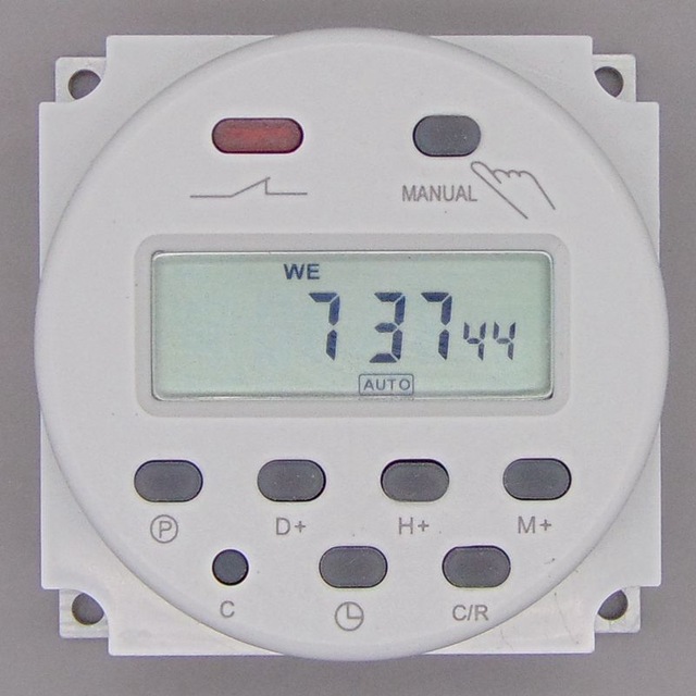

у меня вот такое есть реле на 12 вольт такое же на али на 220 вольт есть ...

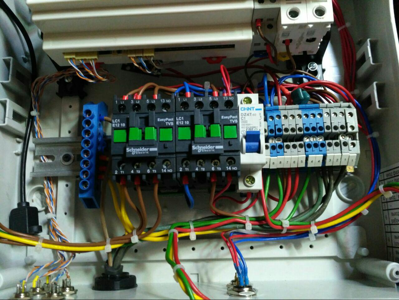

да. удобно. я всегда так делаю. если вам есть чем обжать гильзы
http://www.adslclub.ru/upload/img/2017-10/09-12052893987.jpg
djlab писал(а):
насколько узо+ автомат, дешевле диффа? на 100Р?
механические если, то разница весьма заметна. можно ставить один узо на несколько групп. за счет этого экономия. вместо 20 дифов ставить 7 узо и 20 автоматов.
djlab писал(а):
Вся минимальная экономия - сожрётся стоимостью гигантского ящика.
ящики вообще не дешевые. если качественные брать
