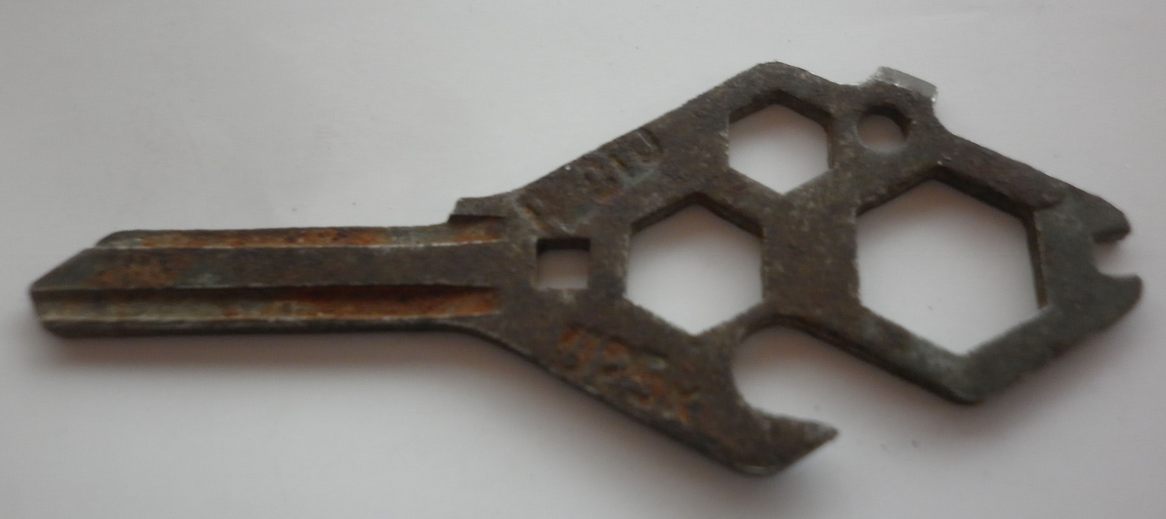

Есть металлический предмет со следами не бережного хранения, хотелось бы вернуть его к жизни.
Чем можно почистить до состояния нового? желательно подручными средствами. Один способ есть, нацепить ключи и ждать несколько лет. но это долго

Приветствую Александр, попробуй кока-колу. купи баночку 0,33 и залей ключ что б его кола скрывала но под него что то подложь что б он типа как висел, лучше плошмя так колы надо будет меньше. Я панели усилков и ручки колой отмываю но там правда люминтий, но отьедает все на ура, и ржавчину которая на люминтии от болтов имеется и слегка вьедается.
Ну как вариант. А в целом пескоструй бы конечно.

Александр, Алексей, приветствую. Почитал здесь о разных прикладных способах очистки ржавчины. Больше всего понравились 2 из них:
1.уксус с лимонной кислотой.
2.кетчуп или томатная паста.

Песком даже мелким грубо будет. Привет Алексей

блин .... в любом гипермаркете продается химия. купи ортофосфорную кислоту которую еще называют преобразователем ржавчины! часа два и вуаля- все что ржа отвалится,а все что металл покроется сульфатом, вроде, надо погуглить чем. протер и ФСЕ! щас в гиганте даже с брызгалкой видел!

найди старый валенок и пошоркай об него (мы в детстве пятаки так надраивали об валенок, что блестели как золотые)

Да, придумать насадку на дрель из валенка

насадку придумывать не надо, надо пасту гои, и руками, насадкой равномерности не добьешься, ну и валенком не везде проникнешь, + это будет нагрев, ну как известно что бывает от трения, от сюда вывод может повести этот велосипедный ключ, а сам то тросик противоугонка еще жива от этого ключе?
Заморочься колой лимоной кислотой уксус и так далее.

Это загатовка не точена еще, для советских замков на входные двери, длиной 82мм, был еще один наполированый десятилетиями на ключах

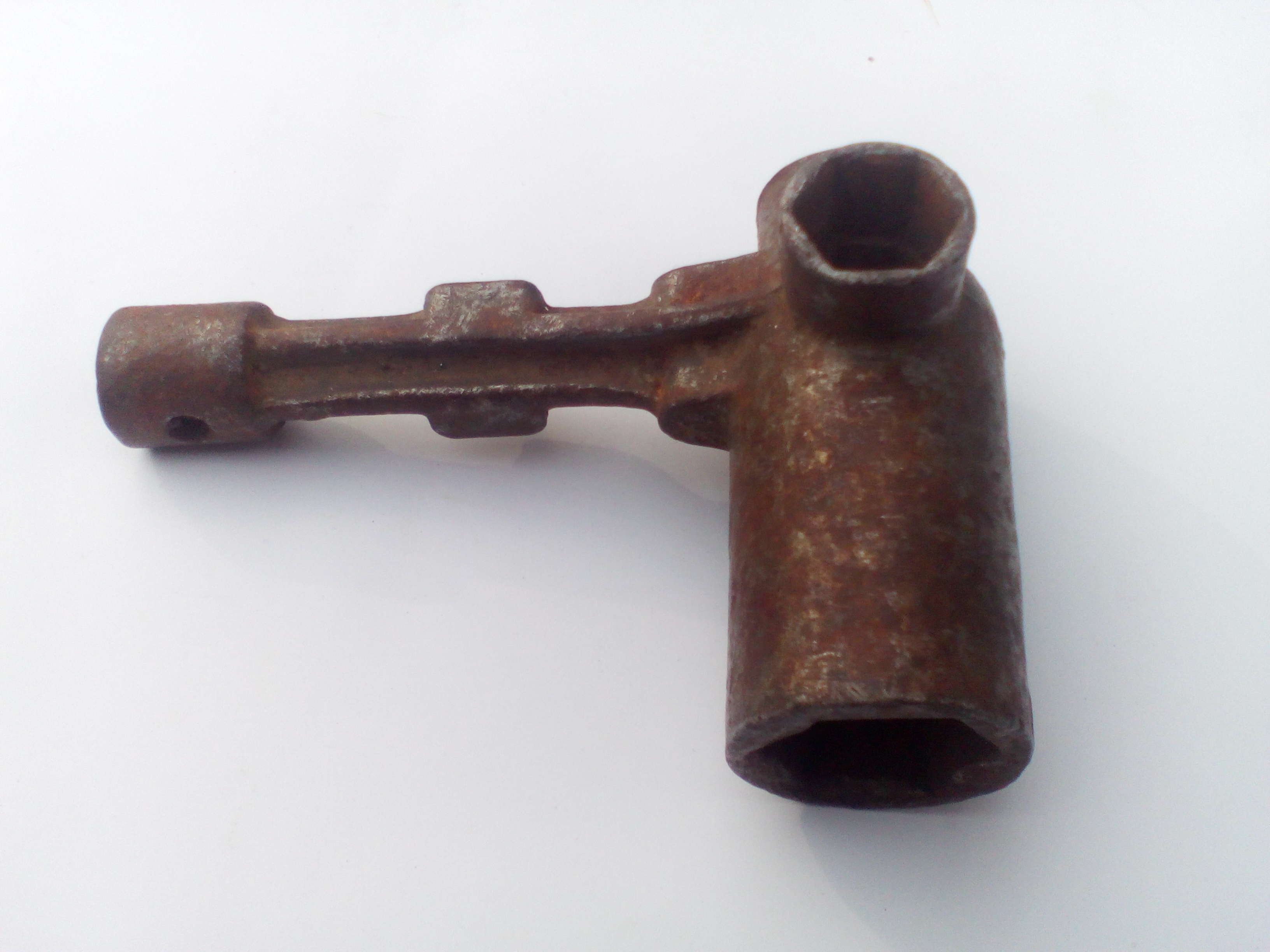

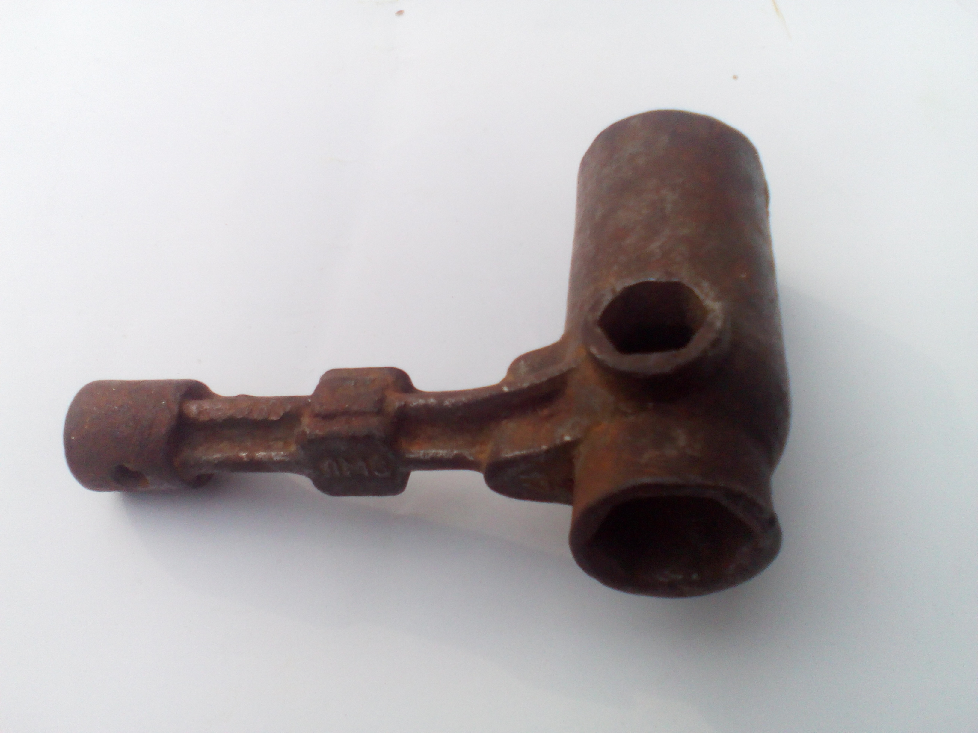

Такой нужен? Левая сторона голова на 10, размер прикинуть
