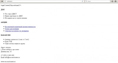

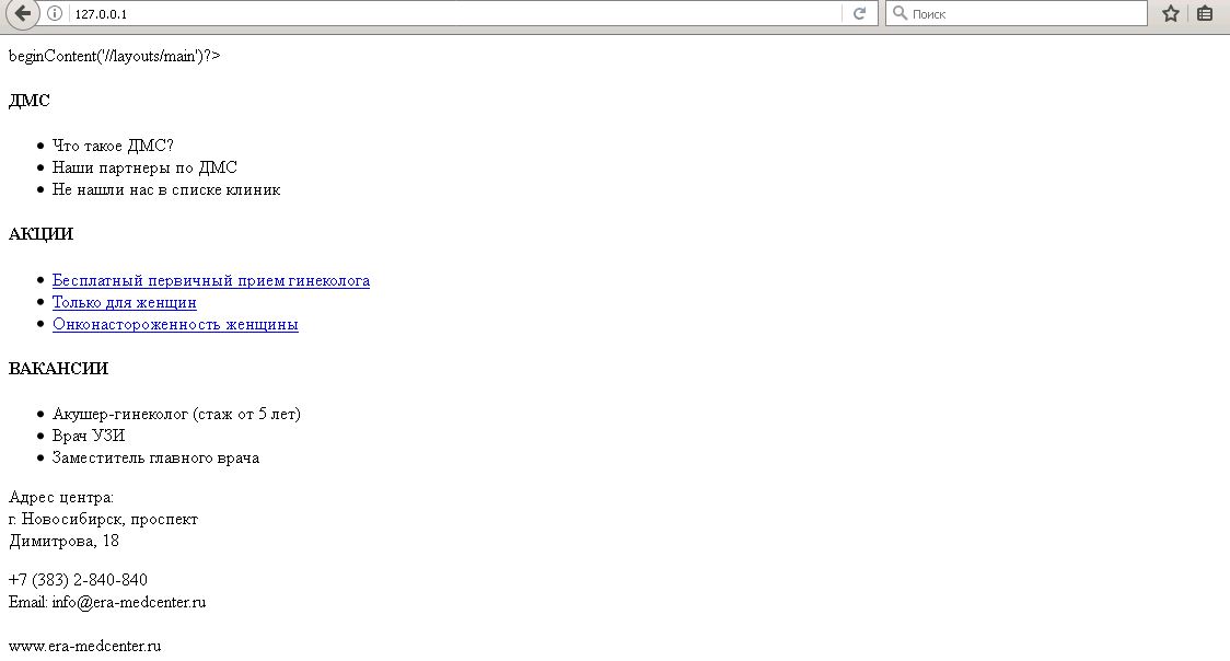

Есть у кого идеи, что может быть?
Должно быть так http://era-medcenter.ru/
А получается, как на картинке:
.JPG
 Размер файла:  53.02 KB
 Просмотрено:  413 раз(а)

СообщениеДобавлено: Ср 6-09-17 : 17-47    Заголовок сообщения: Ответить с цитатой
МасяН
ниче не пойму, если у тебя говоришь страница обращается к картинке как ты по ссылке приводишь - как она не открывается? точно так происходит или ты не уверен? еще у тебя вон begincontent висит - какой-то кусок не обработанный.
можешь скинуть сюда исходник который браузеру отдается?
и такой вот скрин только на твоей копии
https://yadi.sk/i/dO6zFVVK3MeWMT
СообщениеДобавлено: Ср 6-09-17 : 18-12    Заголовок сообщения: Ответить с цитатой
ошибки в error log Надо смотреть. ошибки js в браузере это не то.
