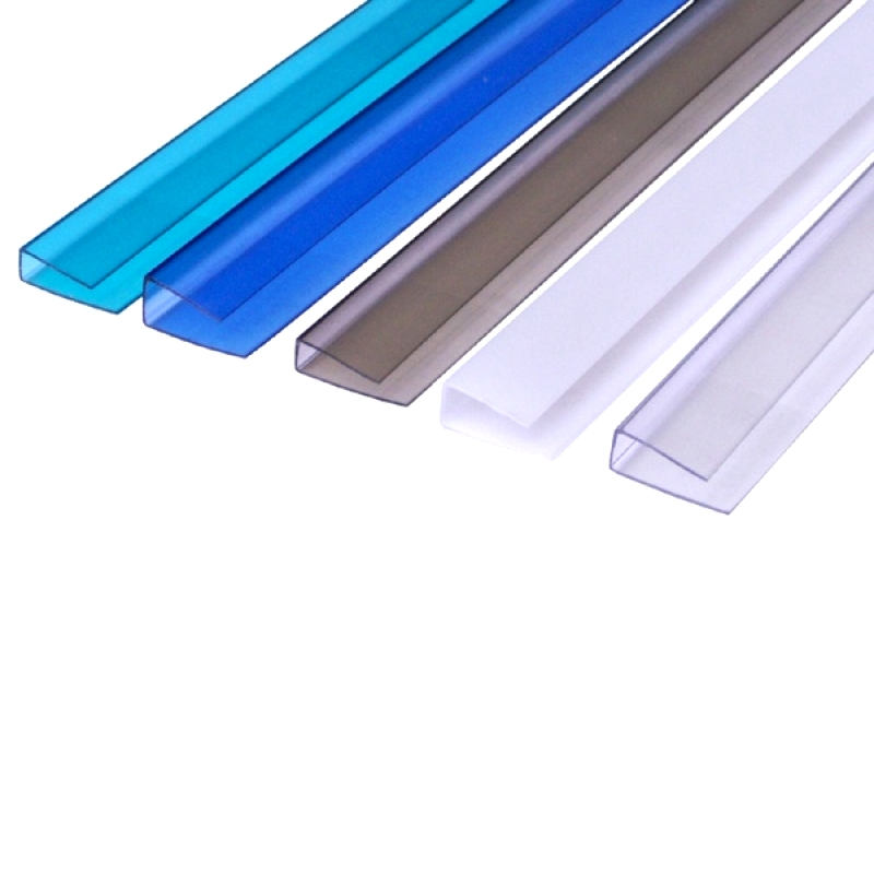

Торцевой П образный профиль, толщина около 6мм.
Режем сейчас ножницами по металлу, но так еще ересь. Во первых сам профиль гнётся, и портится кромка, так еще и заусенцы есть
Думал о сабельном резаке для бумаги, да боюсь ему хана наступит.
В идеале резак с упором где можно выбирать длину . возможно и сами сделаем такой из говна и палок. но хотелось бы качественно.
Есть лазерный станок, можно и им резать, но эта херабора горит и коптит знатно. Так что тут отпадает.
Фишка в том что режем и оно на виду, а не скрыто. так что нужно качественно

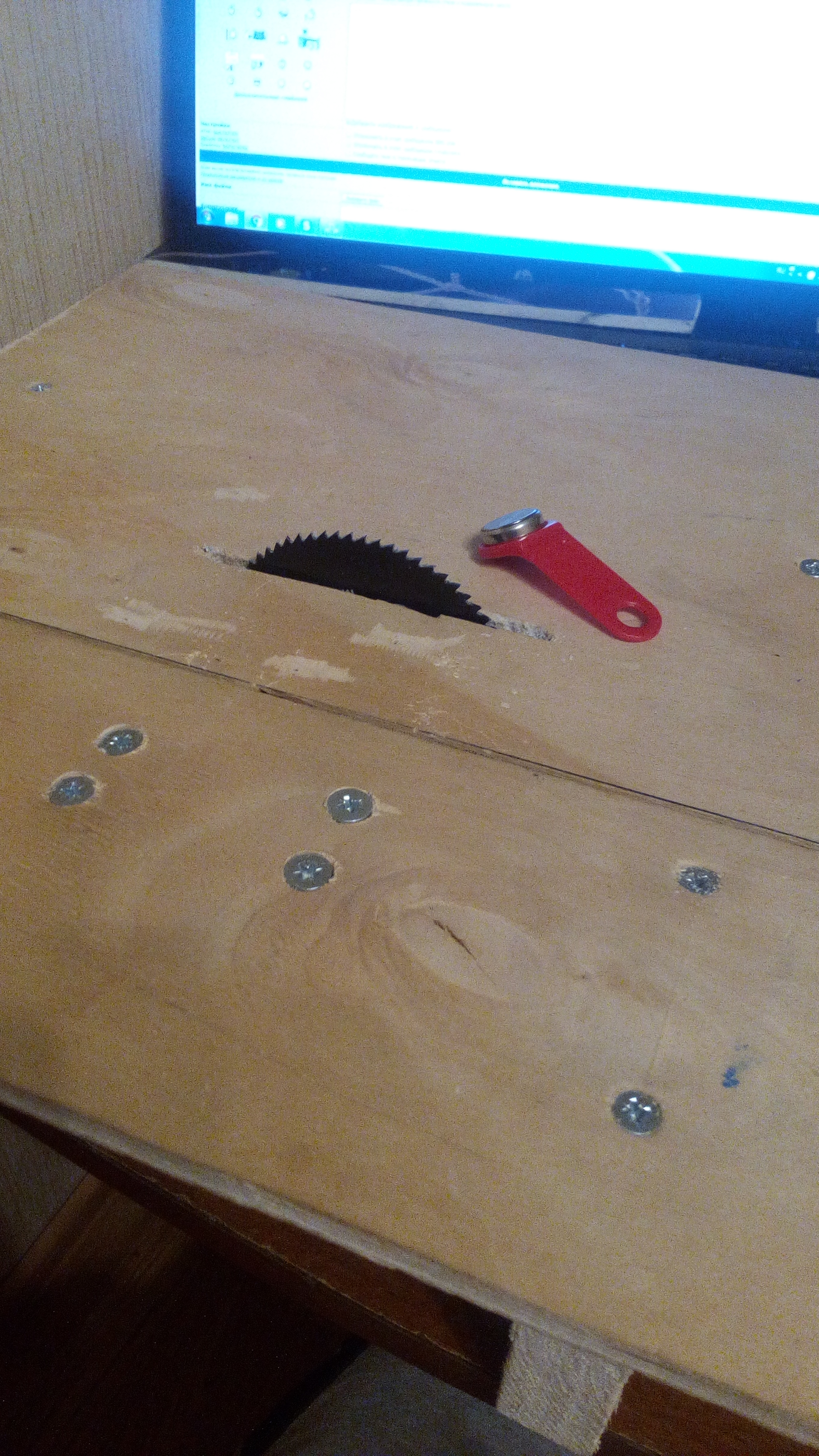

Дремелем каким нибудь китайским с отрезным диском. Подключать от 12в аккумулятора через автомобильный инвертор или бесперебойник комповый. Можно микро циркулярку на 12 вольт купить или сделать как у меня.
 Размер файла:  4.57 MB
 Просмотрено:  253 раз(а)
СообщениеДобавлено: Вс 3-09-17 : 00-27    Заголовок сообщения: Ответить с цитатой
Вполне хорошо кромка получается, хоть я и не поликарбонат резал, а пластиковые профиля (поперёк и повдоль даже).
И не китайским, а Дремелем.
Но весь в прилипающей пыли от него - она электризуется.
Что-то помощнее (именно диском), вроде упомянутой микроциркулярки, да закреплённой - самое оно! зер гуд
Быстро и ровно.

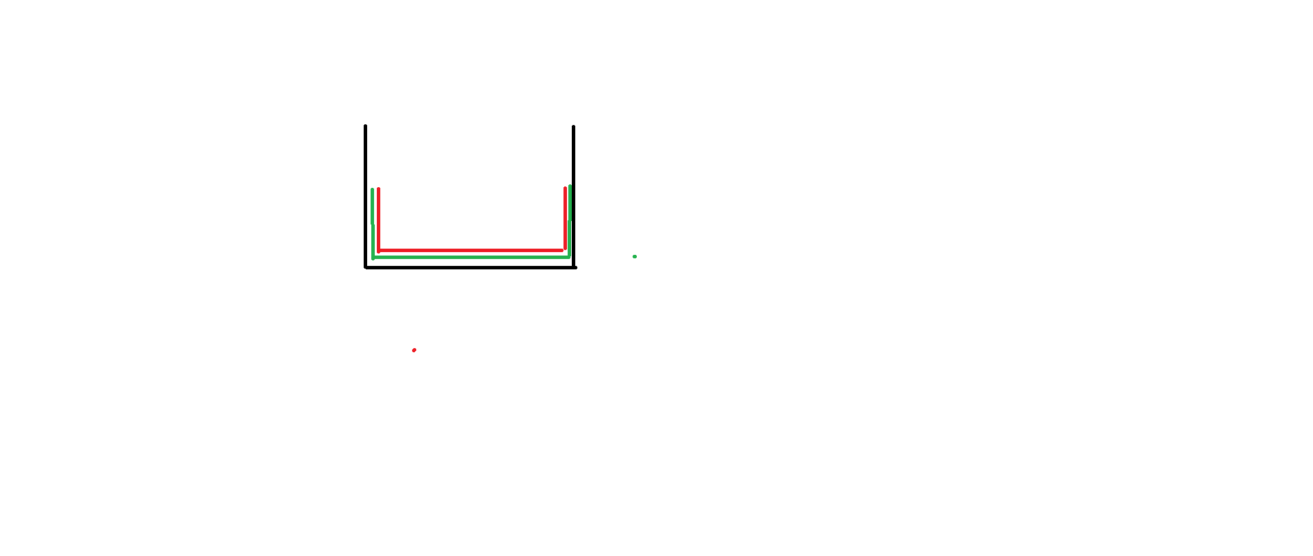

поликорбонат очень мягкий, быстро плавкий, только нажом и только в шаблоне, где не будет все это дело мяться, автор меня не услышал правда, и автор ищет готовый станок заводского исполнения ему не надо.
kill_bot писал(а):
из говна и палок
Ну это же уже давно понятно,
черный профиль и красный профиль между ними вставляется поликорбанат, и ножичком чик, резачком, и все ровненько и чудненько. можно сделать несколько шаблонов с нужными углами среза, цена такой приспособы будет копейки стоить.
Дримель наверное диском всетаки будет плавить, а пила зубчатая ломать. а вот резачок гельятинка будет ровненько делать чик чик.

весь профиль толщиной 6-7мм, внутри 4мм, и "ножки" буквы П сходятся очень плотно.
То есть туда что то пихать не получится.
На фото чуть другой, пристенный. наш же без лишнего лепестка.
он получается треугольником. в котором узкая часть верхушки буквы "П", 1 лепесток длиной 10мм, второй 6мм. Треугольник получается.
Когда режешь овальными ножницами по металлу, то еще не так страшно, но косяк остаётся и его потом дорабатывать.
Но скорость низкая и точность. Маркером чертить нельзя, карандаш не видно. Резать надо быстро.

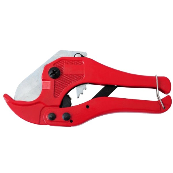

Существуют же "кусачки" для пластиковых труб и профилей, советовали уже?

вы сделайте фото, именно вашего, придумаем и вам шаблон под ваши нужды, засунул и обрезал, и вы ну немного то проявите сообразительность фантазию, даю вам вид сверху, боковухи при вставлении сами будут раскрываться.

Приветствую Артем, кусачки будут крошить и мять, тут надо именно ножом тонким разрезать, тогда будет красиво и ровно, и резать именно начиная с боковух и лезвие чем тоньше тем лучше.

Кусачки о которых говорю, имеют очень острые резцы(мож их ножницами назвать? а мож и правильнео название существует)
СообщениеДобавлено: Вс 3-09-17 : 20-19    Заголовок сообщения: Ответить с цитатой
djlab
О такие впервые вижу и не думаю что это для труб, и даже не могу подумать для чего это приспособа. обычно для труб использую другие с трещеткой,
а такими думаю силу надо иметь недюженную что б разрезать трубу.
а то что на фото это скорее для снятия изоляции в кабелей и того бодобного.
