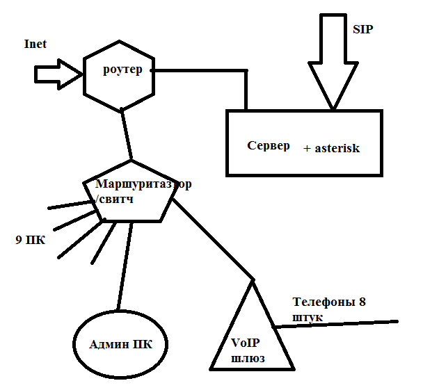

В общем, если переходить на Asterisk. Накидал схему.
Правильно все понял?
Теперь возник вопрос, каким ПО ловить звонок на АдминПК?
Посмотрел в сторону Софтфонов. Вроде то, что нужно, а с другой стороны и нет. Потому что, функция звонков по сути не нужна, а нужно только оповещение о том, кто звонит. В идеале с интеграцией в существующую БД.

СообщениеДобавлено: Вт 22-08-17 : 11-45    Заголовок сообщения: Ответить с цитатой
МасяН
посмотри http://prostiezvonki.ru/ у них как раз есть вроде интеграция с астериск
СообщениеДобавлено: Вт 22-08-17 : 12-11    Заголовок сообщения: Ответить с цитатой
Ну тебе оповещение для чего надо? В сборках на базе Asterisk есть обычно и веб-панельки, которые показывают звонки. Так что поставь себе популярные сборки и посмотри, че там они умеют из коробки.
