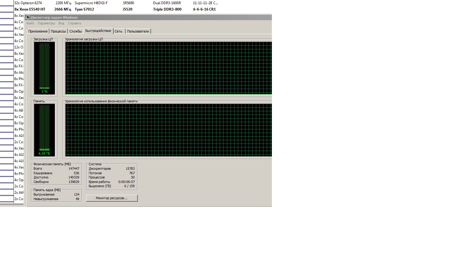

Добавил в рабочий компьютер оперативки..но чёто мне не понравилась скорость!
Вопросики...
1. Номинал плашек 1333Mhz. Если установить до 6 плашек включительно частота 1333.. если от 7 плашек до 12 то частота 1066. Если установить все 18 плашек то частота падает до 800Mhz.. Это нормально?
2. При загрузки винды обычно потребляется 1-2гиг оперативки. А тут жесть. Это нормально?
3. Если вставить 18 плашек не 1333 а 1600mhz то скорость как я понял тоже будет 800Mhz или поболее?( нету столько на 1600 чтоб проверить)
4. Если добавить ещё оперативки , то скорость не просядет ещё поболее.. скажем до уровня DDR2 (677mhz) ?
спасибо!
P.S. проверял выше написанное на X5670\5680. Щас установлены убогие процессоры(которых хватает) у них поддержка памяти тока 1066(то есть до 12 плашек 1066.. если больше установить то те же 800)

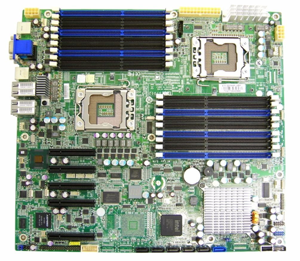

вот такая материнка.....все плашки одинаковые(тайминги,фирма,вольтаж, и т д) по 8 гиг
P.S. как раз сейчас пишу с компа у которого 12 слотов под память!!!!

ЗЫ. Да кстати - и фото и современное положение дел со слотами на платах для полноразмерных компов маня удивили
это обычная серверная материнка, они уже очень давно примерно вот так и выглядят.
Количетсво занятой памяти - ненормально. Но почему оно такое я лично хз.
Каждая плашка - это +X к зарезервированному адресному пространству, например.
Да и размер системного кэша, я думаю, вычисляется динамически, в зависимости от количества оперативной памяти.
