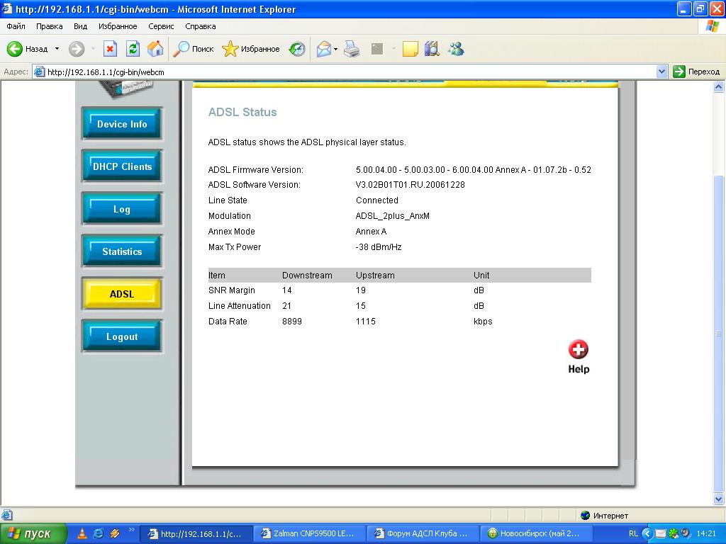

СообщениеДобавлено: Сб 23-06-07 : 14-22    Заголовок сообщения: Ответить с цитатой
вот ещё вопрос: а какая примерно скорость (по 192.168.1.1) должна быть?
у меня вот:
 Размер файла:  96.68 KB
 Просмотрено:  322 раз(а)
rendy
СообщениеДобавлено: Сб 23-06-07 : 15-17    Заголовок сообщения: Ответить с цитатой
chaser
А профиль какой стоит? Чего-то маленькая скорость.

СообщениеДобавлено: Сб 23-06-07 : 16-42    Заголовок сообщения: Ответить с цитатой
ADSL2+ AnnexM - на скрине же видно Podmignul
а в каких пределах должна быть и как поправить?
EvilHedgehog
СообщениеДобавлено: Сб 23-06-07 : 17-09    Заголовок сообщения: Ответить с цитатой
chaser
Хм, странно, SNR'ы огромные, и все равно рвется?.. Чего-то нечисто...

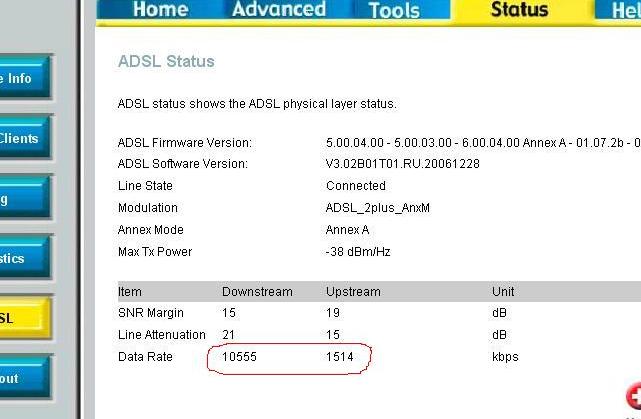

зы: остался вот у меня вопросик - какими должны быть значения (см. аттач) и можно/нужно ли их менять, если то, что есть сейчас не есть вэри гут?
Nick123
СообщениеДобавлено: Вт 26-06-07 : 21-40    Заголовок сообщения: Ответить с цитатой
chaser, апстрим не самый лучший для Аннекс М. У меня показатели линии хуже, но апстрим 2+ Мбит. Может, профиль такой стоит?
rendy
СообщениеДобавлено: Вт 26-06-07 : 21-44    Заголовок сообщения: Ответить с цитатой
Исходящая должна быть больше примерно на мегабит. Позвони в 062 и попроси поставить профиль Annex M 17000/3500 или 11000/3500, если на 17-ти будет нестабильно. Но это, если сидишь на старом порту. Если на новом, то тоже можно позвонить и просто обрисовать ситуацию без указания конкретных профилей, должны помочь.

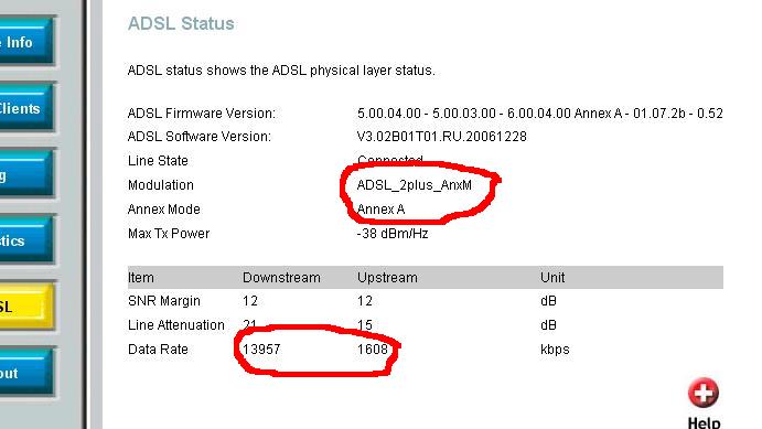

СообщениеДобавлено: Чт 5-07-07 : 22-50    Заголовок сообщения: Ответить с цитатой
дозвонился наконец, перевели.
Цитирую: Линию переключили, ограничения Вам сняли по скорости (верхний предел я так понял за 28к Shocked )
залез в модем и наблюдаю это:
ничего конкретного по этим пунктам оператор не сказала, предложила ориентироваться "по факту" - на реальную скорость.
дак вот:
1. меня интересует, должен ли изменится пункт Annex Mode?
2. Data Rate при снятых ограничениях, какая должна быть? Если выше, с чем связано ЭТО(см. аттач)?
