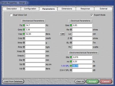

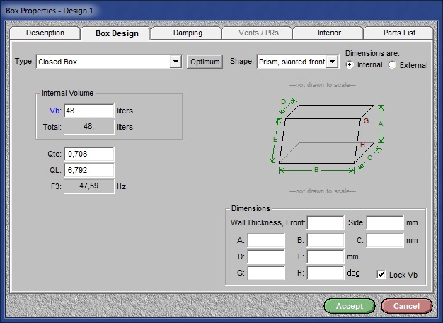

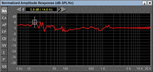

Есть саб DLS iridium 12 , в мануале указан рекомендуемый объем ЗЯ 34 литра, но в программе при выставлении оптимального объема по заявленным показателям, говорит что 48... а если QTC подгонять под рекомендуемый 0.7, то и вовсе за 50 литров переваливает. Так же интересует АЧХ, при загрузке окружения "автомобиль" она ломаная,а при загрузке окружения из файла JBL SpeakerShop она практически ровная Ап стену друже!. Кто поможет пролить свет нубу на данныую ситацию? Smile
Скрины просчта прилагаю:
 Размер файла:  64.44 KB
 Просмотрено:  195 раз(а)
 Размер файла:  83.21 KB
 Просмотрено:  243 раз(а)
 Размер файла:  85.72 KB
 Просмотрено:  198 раз(а)

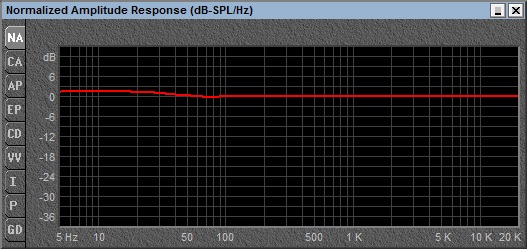

АЧХ из файла JSS
 Размер файла:  60.68 KB
 Просмотрено:  186 раз(а)
Ситуация такая: при установке саба с какой угодно измеренной АЧХ в автомобиль, она изменяется до неузнаваемости (это и есть загрузка окружения "автомобиль", только в реальности всё будет на порядок хуже, чем на графике). Так что по этому поводу можно вообще не париться. И я ещё не говорю о том, что у каждого слушателя есть своя собственная АЧХ его слуховой системы. Все эти измерения слушателю не дают вообще ничего, филькина грамота это, бесполезный хлам. Точно так же дела обстоят с объёмом корпуса, указанным в мануале, или рассчитанным по какой-либо программе/методике, это всё весьма условные и приблизительные вещи. Я вижу, что ты собираешься использовать оформление "закрытый ящик", так что тут можно особо и не заморачиваться, звучать нормально всё равно будет, это не фазоинвертор, где необходимы конкретные расчёты и настройка.
Единственный способ получить ПРАВИЛЬНОЕ звучание - установить саб на его предполагаемое место, сесть туда, где будет производиться прослушивание, подключить на канал саба многополосный эквалайзер (желательно параметрический) и сидеть крутить до посинения, т.к. навряд ли ты будешь тратить тысяч 20-30 на хороший измерительный микрофон. Не уверен, что подобные эквалайзеры (специально для НЧ-диапазона) вообще существуют в природе. А обычный не подойдёт из-за малого числа полос в НЧ-области.
Короче, при любом раскладе ты попал, и результат будет зависеть исключительно от воли случая, то есть совпадёт ли итоговая АЧХ сочетания саб+автомобиль с собственной АЧХ твоих ушей Trollface
