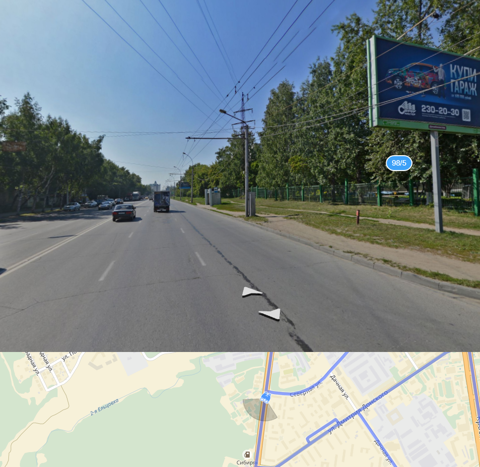

На ул Жуковского сейчас висят знаки - крайняя правая полоса - автобусная. но знакомая по ней вполне так ездит)
говорит мол разметка там прерывистая же почти везде - значит выез на нее разрешен.
она права?

Прерывистая разметка там для заезда и выезда с полосы. А заезд и выезд на эту полосу нужен для съезда на прилегающую дорогу или на выезд с неё на Жуковку. То есть ехать, в принципе, можно. Но надо будет постоянно заезжать и съезжать с неё. А это так тупо Smile Я там по средней в основном езжу.

1.По правилам, не важно какая разметка если висит знак 5.14 - движение по этой полосе запрещено ("Полоса для маршрутных транспортных средств".
Специально выделенная полоса, по которой маршрутные транспортные средства, велосипедисты, а также школьные автобусы и транспортные средства, используемые в качестве легкового такси, движутся попутно общему потоку транспортных средств).
Если эта полоса отделена от остальной проезжей части прерывистой линией разметки, то при поворотах транспортные средства должны перестраиваться на нее. Разрешается также в таких местах заезжать на эту полосу при въезде на дорогу и для посадки и высадки пассажиров у правого края проезжей части при условии, что это не создает помех маршрутным транспортным средствам.
Получается, что в данном случае можно перестроиться на данную полосу либо для поворота на право, либо для высадки и посадки пассажиров,не создавая помех МТР.
2. По факту там очень многие едут по этой полосе, не обращая внимания, что после каждого перекрестка висит знак 5.14 - просто подъезжая ближе к мочищенскому шоссе перестраиваются в средний ряд (если им не нужно на право).
3. Я законопослушный гражданин, испытывать судьбу не хочу, поэтому тоже еду там в основном в среднем ряду.

С чего бы вдруг прерывистая разметка отменяет знак "Полоса для МТС"? Shocked
18.2. На дорогах с полосой для маршрутных транспортных средств, обозначенных знаками 5.11.1 , 5.13.1 ,
5.13.2 , 5.14
, запрещаются движение и остановка других транспортных средств (за исключением школьных автобусов и транспортных средств, используемых в качестве легкового такси, а также велосипедистов - в случае, если полоса для маршрутных транспортных средств располагается справа) на этой полосе.
п.1.25. Приложения 2 - В случаях когда значения дорожных знаков, в том числе временных (размещаемых на переносной опоре), и линий горизонтальной разметки противоречат друг другу либо разметка недостаточно различима, водители должны руководствоваться дорожными знаками.
То есть твоя знакомая поехала под запрещающий знак. А если там еще и камера стояла - жди писем счастья.
