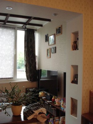

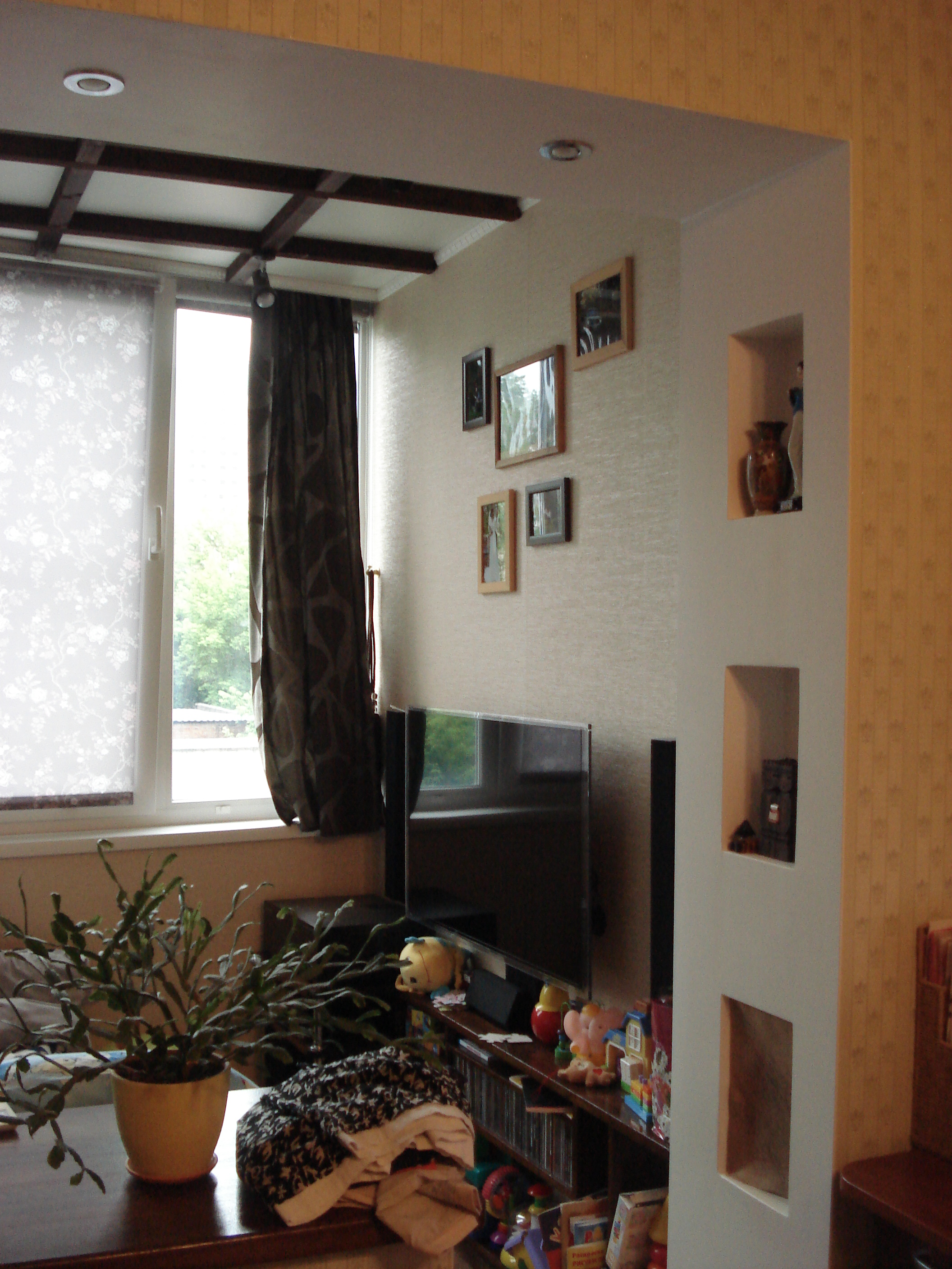

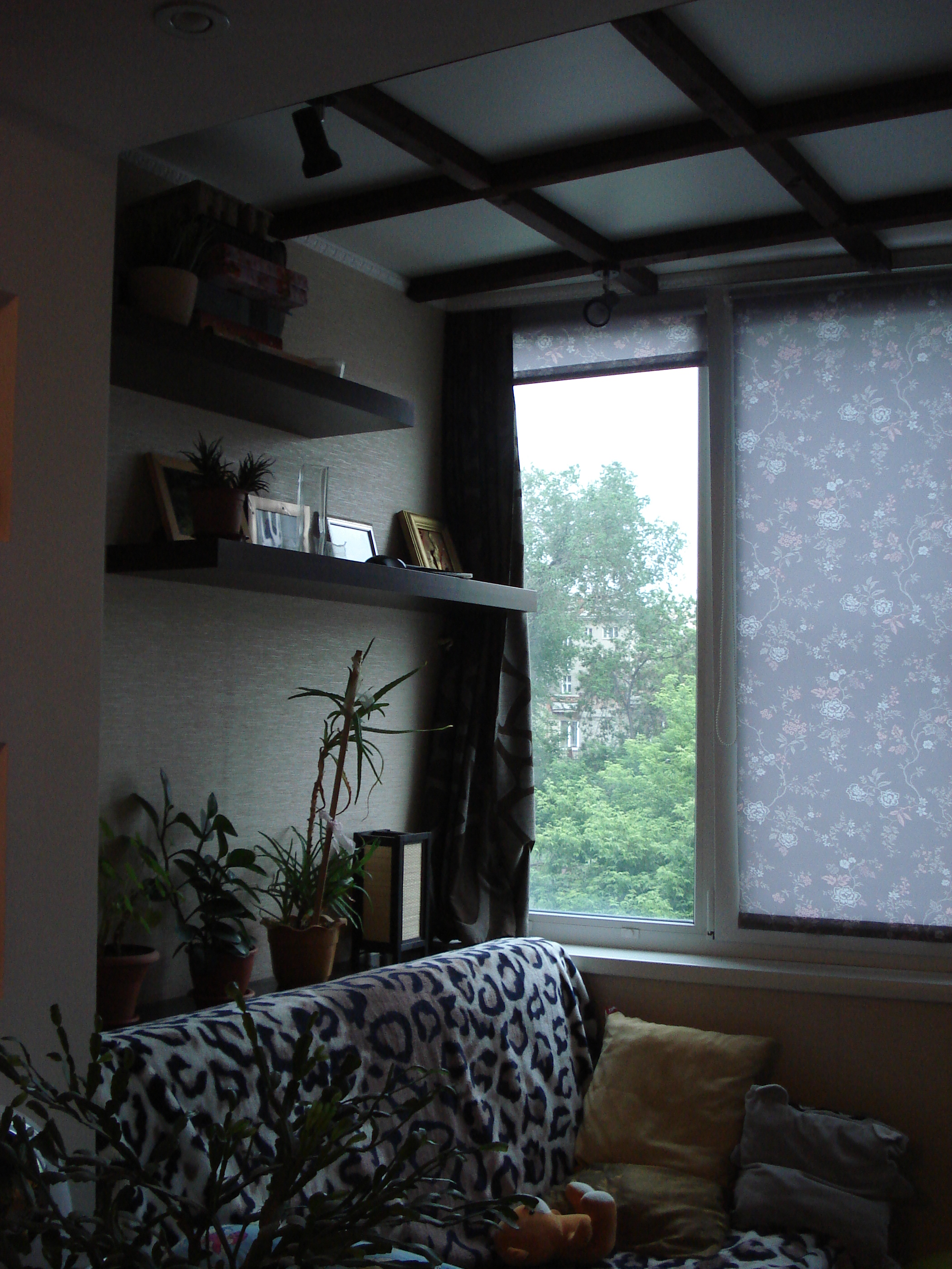

Richard Ferlow У меня так получилось) Пол просто утеплил, без подогревателей.
 Размер файла:  2.02 MB
 Просмотрено:  188 раз(а)
 Размер файла:  2.07 MB
 Просмотрено:  201 раз(а)
