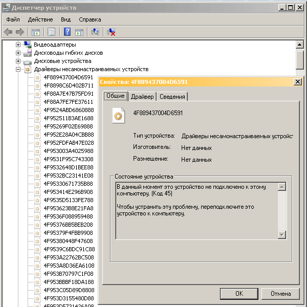

Как удалить устройства или записи из реестра?
СообщениеДобавлено: Ср 19-04-17 : 22-18    Заголовок сообщения: Как удалить устройства или записи из реестра? Ответить с цитатой
Скорее всего антивирус при обновлении оставляет после себя одноразовые драйвера, которые потом не используются (на картинке).
Т.е. каждое обновление - новая запись.
В диспетчере устройств их сотни, хотя часть удалял, но щёлкать по одному задолбался, а скопом они не выделяются.
В реестре на каждый такой драйвер - своя запись аж в трёх ветках:
HKEY_LOCAL_MACHINE\SYSTEM\CurrentControlSet\Enum\Root
HKEY_LOCAL_MACHINE\SYSTEM\ControlSet001\Enum\Root
и
HKEY_LOCAL_MACHINE\SYSTEM\ControlSet002\Enum\Root
Экспортировал эти ветки, убрал всё лишнее, эти заминусовал и запустил администратором - пишет, что не могут быть удалены...
Что-то не так сделал?
Как бы их почистить разом, а не по одной?
// devcon remove @ROOT\LEGACY_4F*\0000
// только осторожно

СообщениеДобавлено: Чт 4-05-17 : 22-37    Заголовок сообщения: Ответить с цитатой
Не сразу увидел ответ...
devcon на компе не было (ранее не пользовался ей), скачал WDK, установились инструменты,
запускаю devcon remove @ROOT\LEGACY_4F*\0000 - пишет, что устройства не удалены,
запускаю devcon find @ROOT\LEGACY_4F*\0000 - пишет, что устройства не найдены,
запускаю devcon find @ROOT\*4F*\0000 - аналогично ничего не находит,
а вот если devcon find @ROOT\*\0000 - то находит...
Так же devcon find @ROOT\Legacy*\0000 выводит список 50-ти устройств, но без тех, что надо удалить Shocked
Т.е. они почему-то не видны этой команде...

СообщениеДобавлено: Пт 5-05-17 : 17-51    Заголовок сообщения: Ответить с цитатой
Попробуй TrashReg

СообщениеДобавлено: Пт 5-05-17 : 21-23    Заголовок сообщения: Ответить с цитатой
serg504 писал(а):
Попробуй TrashReg
Загрузил, установил, поиска ключей по своим параметрам не нашёл - только встроенный поиск по заранее заданным параметрам проги... Sad
