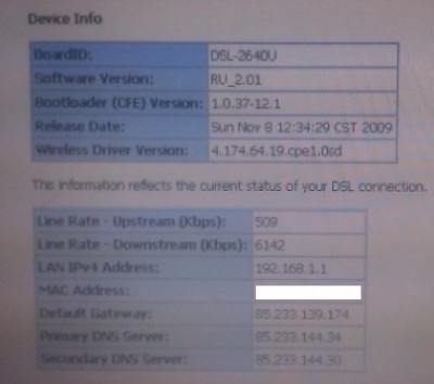

Устал чего-то сегодня. В общем так - настраиваю WAN c именем и паролем (все данные провайдера VCI, VPI), все остальное по умолчанию. Сетевая карта компа на умолчание адреса. Инет на компе есть. Захожу на модем, в LAN разделе отключаю DHCP, пишу в адресе свой, маска своя. Перезагружаю модем. На сетевой компа шлюзом пишу адрес и маску, которые прописал на модеме. Индикатор инета не горит, dsl горит нормально постоянно. Насколько мне известно про Длинки - инет горит красным когда не проходит авторизация. Зайти через веб ни через старый 192.168.1.1 (автоматический адрес на компе) ни через новый, который я ему дал не возможно. Помогает только сброс на заводские настройки и настройки WAN части заново.
 Размер файла:  34.07 KB
 Просмотрено:  353 раз(а)

Crazyfull
СообщениеДобавлено: Вс 2-04-17 : 20-56    Заголовок сообщения: Ответить с цитатой
Kivin248 писал(а):
LAN ipv4 Adress - Вы считаете, это адрес внутренней сети?
На этой же странице находятся настройки WAN, т.е. общие настройки с провайдером, который (судя по всему) дает вам динамический ip...
А Вы, похоже, пытаетесь присвоить себе какой-то определенный ip (внешний)
(в настройках конкретного роутера, который к тому же зарезервирован только для LAN)...
На этой странице нужно и оставить DCHP, а настройки LAN искать на какой-то другой странице настроек... (Если она вообще есть...)
если нет - сменить роутер, или прошивку...
P.S.
Кстати, когда "включен" режим DCHP, какой внутренний (LAN) адрес роутера?
Скрин просто с информацией по модему. Я считаю, что адрес 192.168.1.1 это адрес для сети, где он устанавливается шлюзом. Отключая DHCP мне не нужна автоматическая настройка. В разделе LAN модема, вместо штатного адреса модема 192.168.1.1 прописываю нужный мне адрес и маску. Таким образом пытаюсь сопрячь модем с внутренней сетью. Доступ по PPPoE по имени и паролю, тем не менее это соединение имеет статический адрес выданный провайдером. Когда все работает на компе автоматическое определение адреса, не смотрел какой адрес модем выдает компу, мне нужна моя адресация. Тем самым "затирается" нужный адрес на компе. Прошивать модем провайдера думаю я не могу, прошивку последнюю нашел на сайте D-Linka. Завтра попрошу поменять модем. Изначально стоял модем и все замечательно работало. Сдох он при проблемах с питанием. Провайдер поставил другой - все перестало работать. Если Вы являетесь специалистом в данной области прошу пояснить каким образом на модеме сделать адрес (он шлюз на компе) и маску, чтобы внутренняя сеть ( к модему подключено 4 устройства) работало нормально.

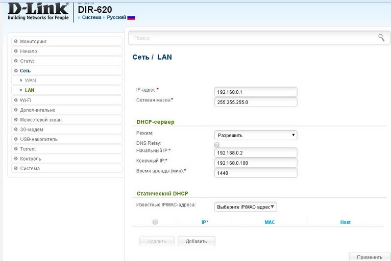

Crazyfull
СообщениеДобавлено: Пн 3-04-17 : 00-14    Заголовок сообщения: Ответить с цитатой
Вот то-то и оно что должно все работать, склонен что проблемы с модемом. Вот сейчас взял скрин другого Длинка в разделе LAN, каким образом она с WANом пересекается? Здесь указан адрес модема по умолчанию и маска, их я и меняю, на то, что мне нужно, чтобы комп получал инет, к модему подключено 4 устройства. Выключаю DHCP так как мне не нужна автоматическая раздача адресов. Завтра попробуем другой модем поставить.
 Размер файла:  62.68 KB
 Просмотрено:  361 раз(а)
