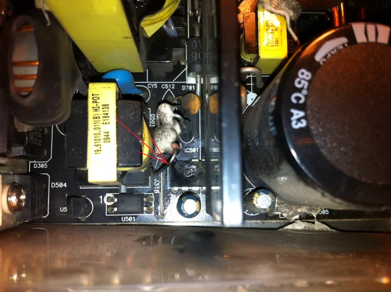

Задумал починить блок питания.
Выгорела вот такая деталька..
https://ru.aliexpress.com/item/Free-shipping-10pcs-lot-TNY277P-TNY277PN-management-chip-original-Product/32518298972.html?spm=2114.14010208.99999999.279.EOVv9p
Возможно что и рядом что стало неисправным.
Где в Новосибирске можно такую купить? Желательно в Калининском.

Не ставь новую пока не убедишься что обвязка этой детальки в исправности

Monsteer
дело говорит. так как можно поменять эту деталь, воткнуть в розетку и получить бабах.
кондеры если бы вспухшие чисто были - можно было бы поменять.
СообщениеДобавлено: Пн 20-03-17 : 13-03    Заголовок сообщения: Ответить с цитатой
за пол года починил три таких бп
меняй электролит сначала на 450 вольт, а потом дежурку. можно менять на
TNY276 TNY278 TNY279 TNY280
высыхают высоковольные до 0. визуально в норме, по тестеру 10нф
ЗЫ я покупал в академе на Иванова https://www.novoelectronica.ru/
СообщениеДобавлено: Пн 20-03-17 : 13-07    Заголовок сообщения: Ответить с цитатой
если не менять кондер то так и будет Smile

1. блок что на фото...OCZ 500w ..включил а он как бахнет...и тишина...
я ж написал что делать. чинить не берусь, нет времени. по второму не знаю, я не спец. просто проблема популярная.
если не повезло, могло еще APFC вынести, тогда сложнее.
