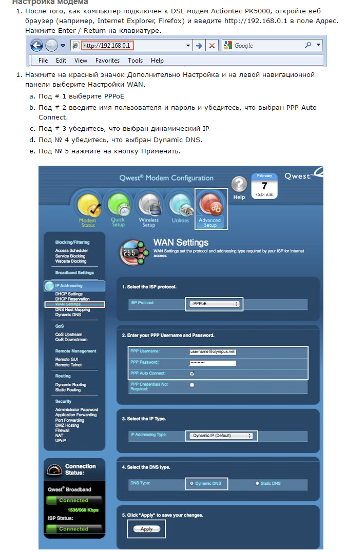

Jameson Эксперт
| на вид все обычное. а DNS почему static? может dynamic надо? |

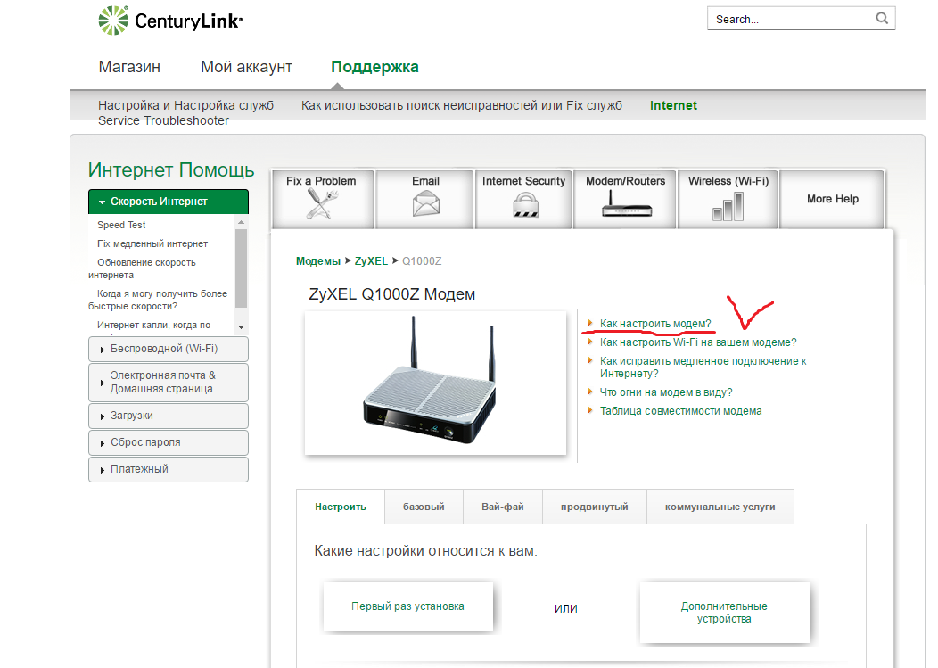

nethello Гуру
А по ссылке не ходил?

Шпиён Форумчанин
Сделал всё как Вы рекомендовали. Результат опять нулевой. Хотя, как видно на скринах, модем видит линию и даже скорость входящую\исходящую. А вот ISP Status так и остаётся "Connecting"
serg504 Гуру
| А 2 то UPnP NAT-T тоже наверное надо Disable |

nethello Гуру
| nethello писал(а): |
| После того, как настройки были применены и страница появляется снова, в нижней части левой навигационной панели в разделе Безопасность щелкните на UPnP. Нажмите , чтобы отключить UPnP для обеспечения безопасности , а затем нажмите кнопку Применить и подождать , чтобы изменения вступили в силу. |
А это сделал? |

Шпиён Форумчанин
Я бы рад обновить прошивку, но не нашёл где скачать. С того сайта что ты кинул не получится т.к. пишет что мой регион не входит в диапазон обслуживания конторы. Видимо на сайте отслеживалка местоположения. Пробовал через тор с подменой IP на американский, тоже не получилось. Поэтому не знаю не то что как скачать, но и как проверить какая прошивка самая актуальная |
