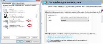

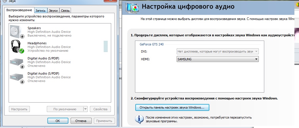

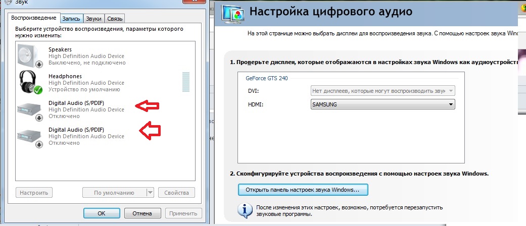

Просто покажу, что у меня отображается в диспетчере и что в настройках
 Размер файла:  121.87 KB
 Просмотрено:  214 раз(а)
СообщениеДобавлено: Вс 5-02-17 : 23-37    Заголовок сообщения: Ответить с цитатой
Фаренгейт
на третьей правой кнопкой мыши, далее на строке включить, далее так же правой на ней же и далее левой на строке использовать по умолчанию,
не поможет тоже самое на 4 стоке...

Спасибо за желание помочь, но, естественно, эти действия я уже делал... не помогает.

Тогда глубже надо идти в настройки жирава, и там включать спдф. руками бы все щупать и пролезть. А так тяжко, тем более не видя что там можно копнуть в жирафе, но 3ю или 4ю строку надо включить 100% перед тем как лезть в настройки жирафа.

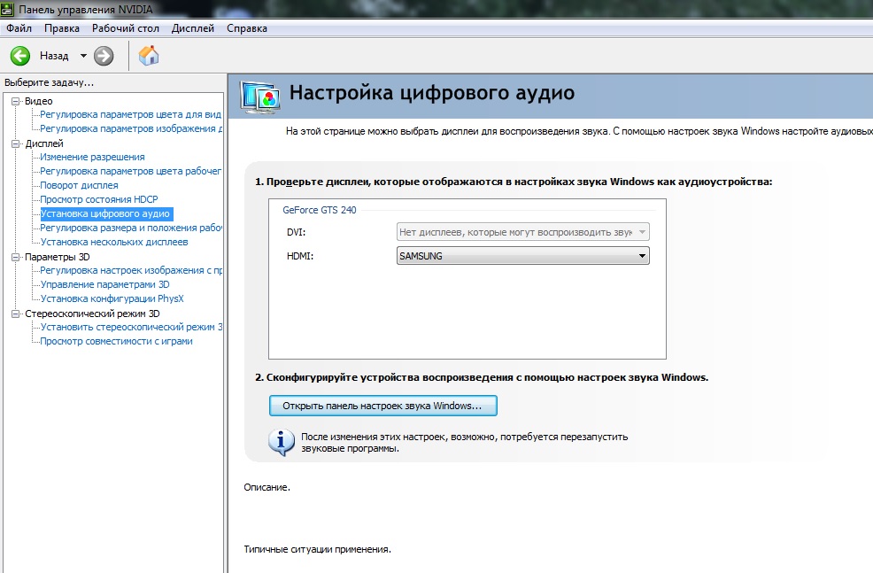

СообщениеДобавлено: Вс 5-02-17 : 23-51    Заголовок сообщения: Ответить с цитатой
Настройки - скрин ниже
 Размер файла:  144.28 KB
 Просмотрено:  184 раз(а)

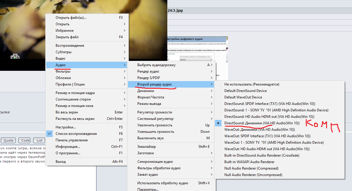

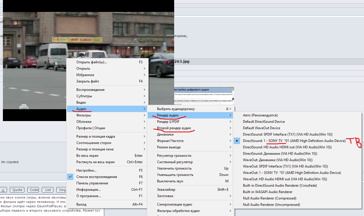

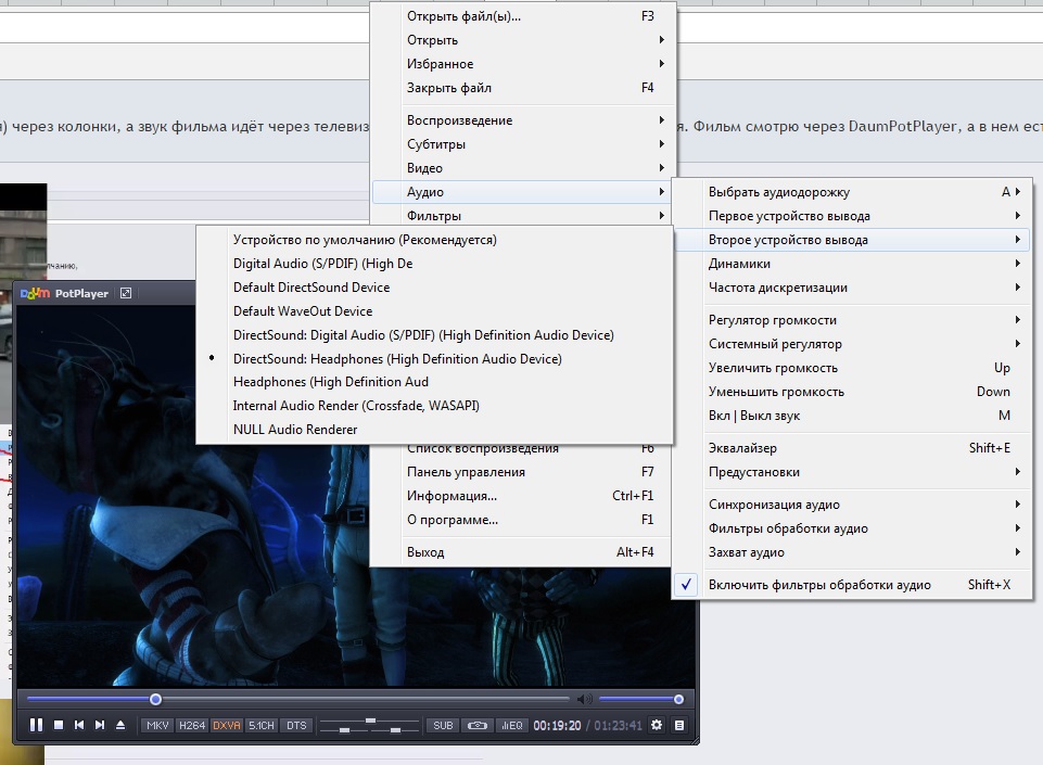

У меня настроено звук компа (игры, всякие звуковые сообщения) через колонки, а звук фильма идёт через телевизор. И эти звуковые каналы не пересекаются. Фильм смотрю через DaumPotPlayer, а в нем есть возможность выбора первого и второго звукового устройства. Может тут пошаманить?
Фаренгейт
СообщениеДобавлено: Вс 5-02-17 : 23-56    Заголовок сообщения: Ответить с цитатой
не работает

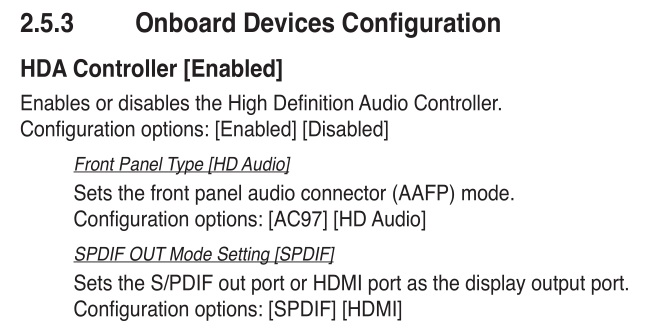

есть в биосе переключение на спдиф и хдми, нужно вам биос поковырять.
в инструкции страница 55

В биосе ничего про SPDIF нет.. В т.ч. в разделе "OnBoard Settings", к сожалению(

ну в инструкции написано чо там переключение где то с хдми на спдиф. Но конечно же не факт что в реальности есть, может и не быть и распознаваться автоматом.

Не в OnBoard Settings, а в Onboard Devices Configuration
