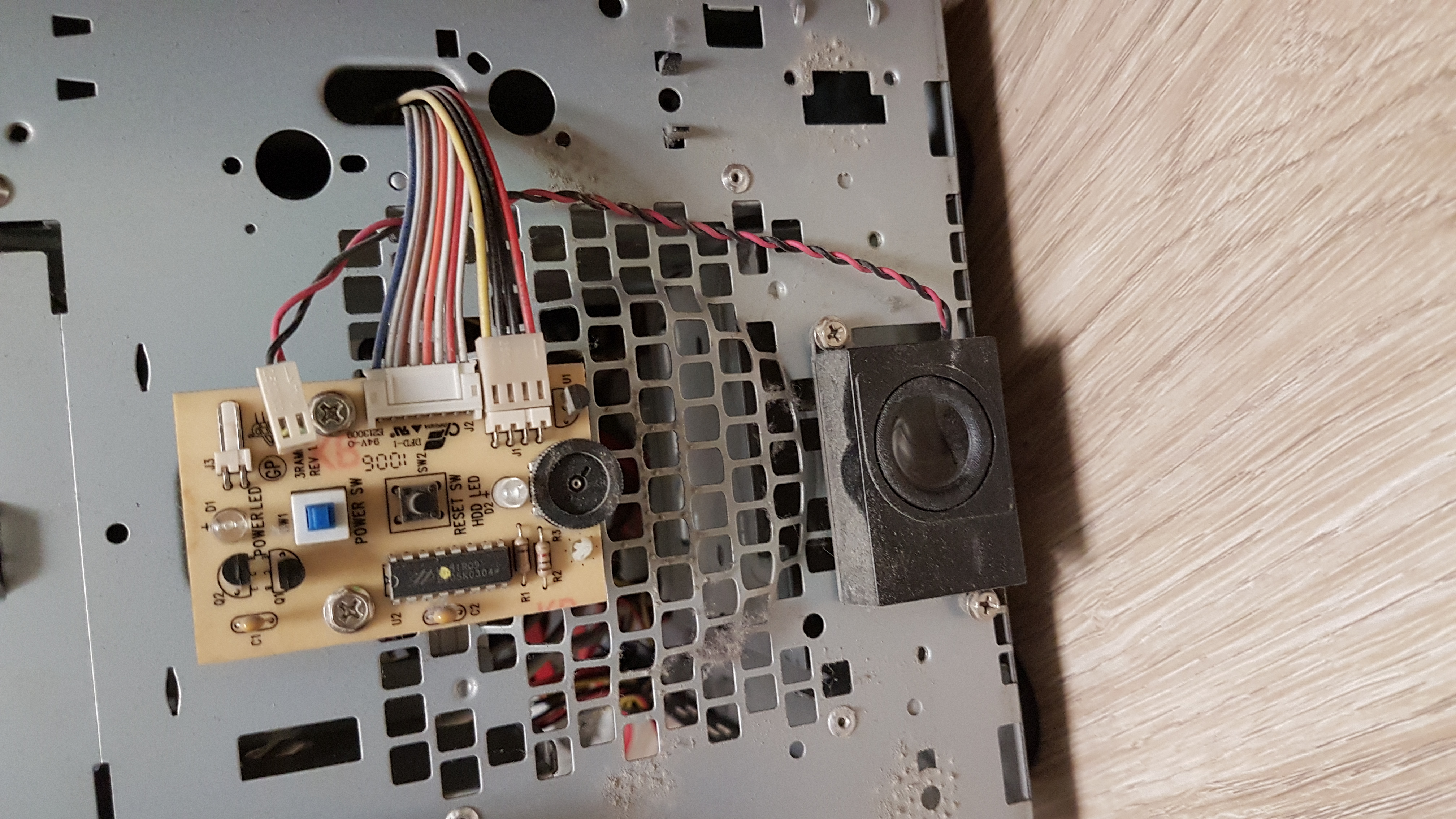

Всем привет.
Фото прикрепил. При старте пк от этой штуки - звук роторного двигателя на пол дома. Раньше такого не было..
Подскажите, что это и зачем (черный динамик снизу) ?

1. Что это?
2. Звук точно от нее? обычно "умирают" корпусные вентиляторы,
и такой (похожий, что Вы описали) звук от них...
3. Видно, что идет аналог шлейфа, а куда он в Вашем компе втыкается?

http://www.ixbt.com/power/case/inwin_f430.shtml
особенностью корпуса, делающего его похожим на автомобиль, является имитация рёва мотора при включении компьютера. Питается данная "особенность" от стандартного четырехконтактного разъема, известного в народе, как молекс. На передней панели есть маленькое, незаметное колесико регулировки громкости "мотора", позволяющее, при желании, полностью его отключить. Громкость динамика более чем достаточная. Рёв мотора (который, кстати, похож еще и на звук бензопилы) на максимальной громкости может поспорить на равных с пылесосом. Smile.

1. Это мой вопрос и был, если вы не заметили
2. Еще раз - именно этот звук был от нее, отключил ее-звук пропал
3. Шлейф втыкается в контакт, расположенный на фото прямо над ним
КВАЗАР
Спасибо, очень похоже на это! Корпус именно такой, звук тоже подходит под описание, но раньше звука не было. Сломался комп, отдал в ремонт (меняли бп и видео), звук появился. Нн исключаю, что раньше питание было отключено, а сейчас его просто включили.
Т.е., получается, его можно взять и выкинуть, если звук не устраивает?

Динамик отключи от платы и звука не будет.

СообщениеДобавлено: Вс 29-01-17 : 10-23    Заголовок сообщения: Ответить с цитатой
КВАЗАР
Спасибо, выручил!
