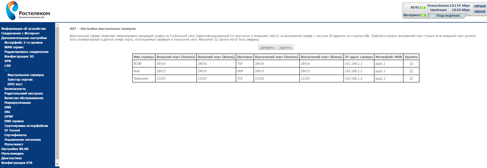

Инфо: Интернет от Ростелеком по телефонной линии (ADSL) 8 Mbit, роутер SAGEMCOM 2804V7.
Поставил сервер игры Rust Experimental, настроил запуск сервера по порту 28015, RCON на 28016.
Отключил антивирус, брандмауэр, защитник windows.
Настроил в роутере порт 28015(UDP) на локальный IP адрес хостующей машины, также в DHCP сделал его постоянным. Также настроил и для RCON.
После всех этих проделанных операций локально подключиться к серверу удается (ввожу в консоли RUST команду "client.connect localhost:28015"), а вот через внешний IP нет ("client.connect IP:28015", где IP - мой внешний IP адрес).

Открытый порт, но на 2ip.ru показывает что закрыт, хотя сервер запущен был. Порт для RCON 28016 показывает что открыт.
И вот что странно: когда я перенастроил роутер в режим моста (bridge) и поднял соединение с компьютера по PPPoE (еще NAT не работает в таком случае - так мне роутер сказал Ищи выше ), то я смог подключиться по внешнему IP адресу и мой сервер стал виден в списке серверов RUST.

// на большинстве модемов порт пробрасывается через nat только НАРУЖУ, подключение САМ НА СЕБЯ (loopback) работать НЕ БУДЕТ
// проверить UDP-порт невозможно вообще никак в принципе, никакими сервисами, только подключиться игровым клиентом снаружи
 Описание:  Открытый порт, но на 2ip.ru показывает что закрыт, хотя сервер запущен был. Порт для RCON 28016 показывает что открыт
 Размер файла:  85.39 KB
