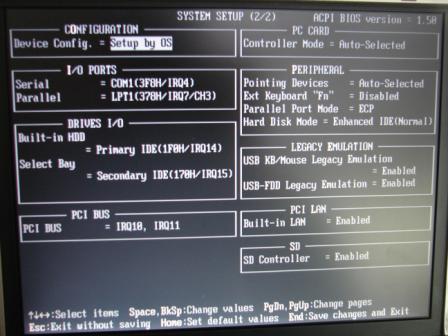

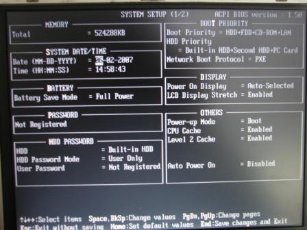

ipsum
СообщениеДобавлено: Чт 7-06-07 : 18-28    Заголовок сообщения: Ответить с цитатой
нет такой функции((
вот собстно скрины биоса
 Размер файла:  31.51 KB
 Просмотрено:  389 раз(а)
 Размер файла:  31.39 KB
 Просмотрено:  386 раз(а)
ipsum
СообщениеДобавлено: Пт 8-06-07 : 11-19    Заголовок сообщения: Ответить с цитатой
Перечитал мануалы.. по моему ноутбуку, в итоге у меня почемуто не определяется, что у меня потдерживается функция Intel SpeedStep.. она сама должна определятся во всех Toshib(овских) утилитах. Может нуно драйвер на проц...или что-то в этом роде?
