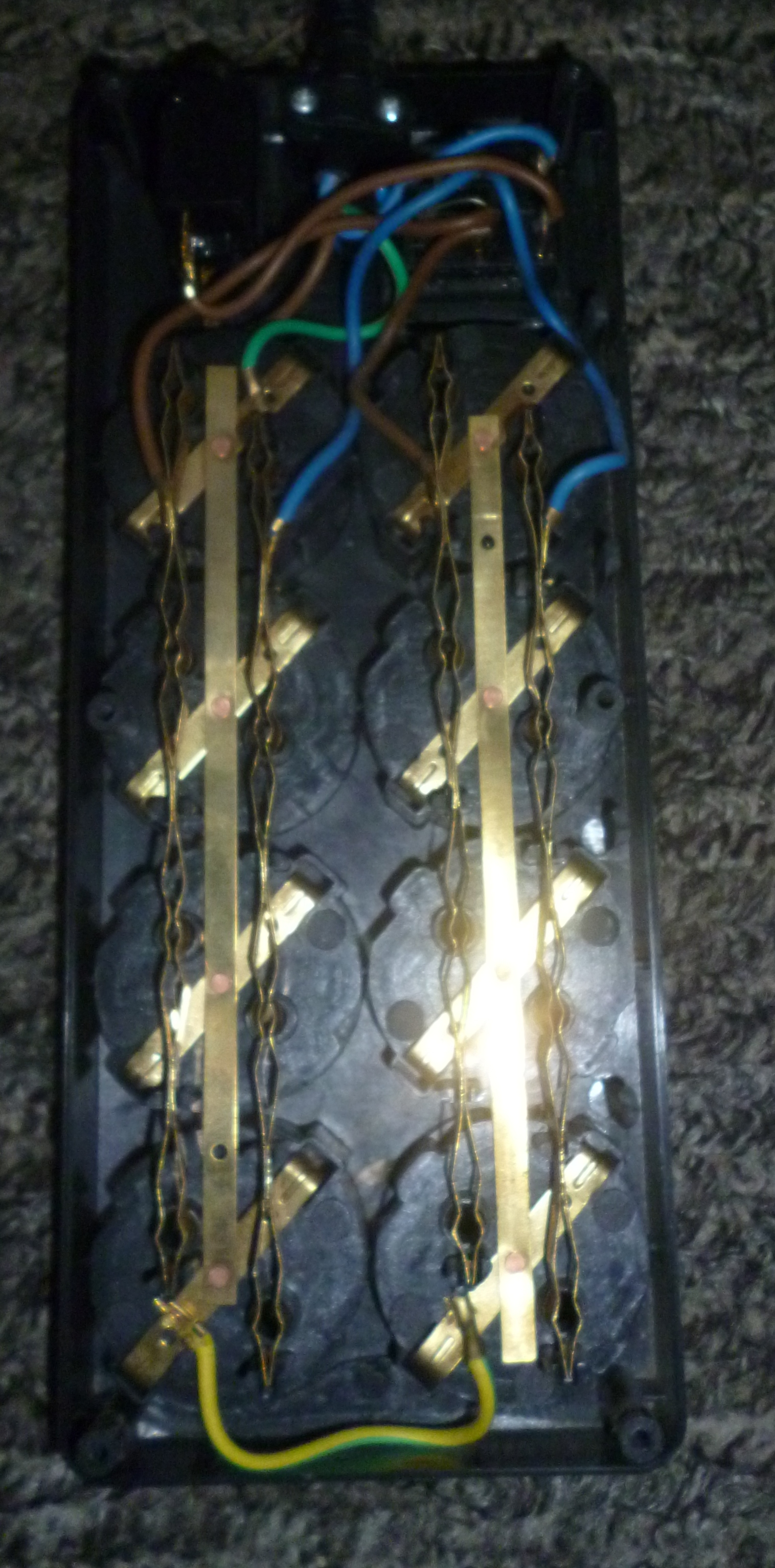

И снова здравствуйте
Имеем сетевой фильтр , который глючит , в нем как будто-то что то коротит , такой звук характерный , он периодически отключается и включается . Такое ощущение что это тумблер , т.е кнопка включения и выключения . Хочу убрать все потроха и сделать обычный удлинитель , т.к выкидывать жалко .
Может кто подсказать как спаять провода на прямую ? Автомат защиты выкинуть или оставить , может это он коротит ?

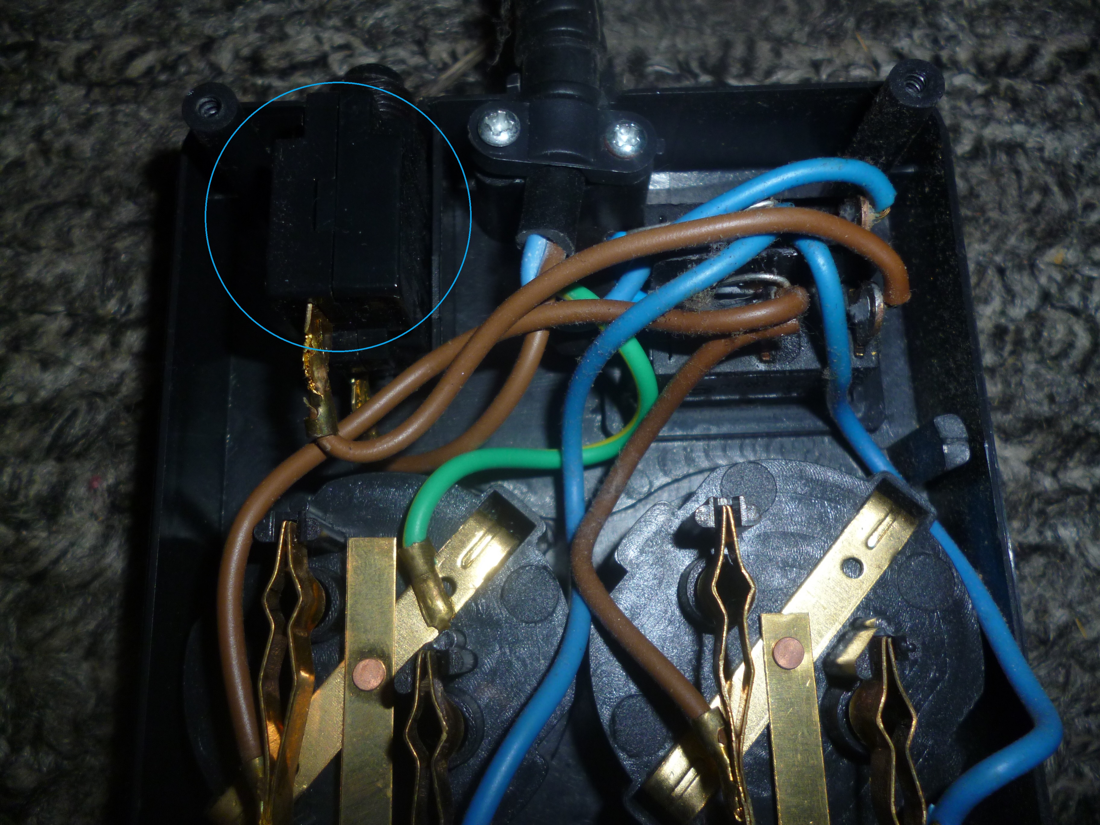

Еще фото

Я чинил так - дожидался, когда этот тумблер, автомат или как его там включится и заливал всю полость, где он находится, расплавленным полиэтиленом. После застывания оного уже ничего не трещит и не отключается.
СообщениеДобавлено: Сб 26-11-16 : 16-33    Заголовок сообщения: Ответить с цитатой
Фильтра я там не вижу. вижу только кнопку включения и автомат.
Варианта 2, глючит либо выключатель из за того что в нем подгорели контакты что скорее всего и потому то отключается переноска, вариант два если очистка контактов выключателя не поможет то выкидываем автомат, что крайне не желательно.
хотя есть и третий вариант автомат рассчитан скажем на 2 или 5 ампер вы туда врубаете 10 ампер, соответственно он будет отключаться.
Решать вам.
Самое главное фильтра в этой переноске нету не какого. так что смело можно выбросить все, но могут начать подгорать контакты розеток, их бы я тоже к стате почистил
Ben
СообщениеДобавлено: Сб 26-11-16 : 16-54    Заголовок сообщения: Ответить с цитатой
К этой кнопке подходит два провода, так кнопку выкинь, а провода соедини и получится обычный удлинитель.

а я б купил кнопку если старая уже не как, и автомат бы купил, и не стал портить. цена того и того копейки. Но думаю с автоматом все ок. а вот кнопку почистить и все будет ок.

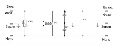

это скорее всего варистор, но толку от него ноль.
Вот так должен выглядеть фильтр ну самый простейший,
если нужен таки все таки фильтр то тут али поможет,
https://ru.aliexpress.com/item/panel-mounting-3-pins-ac-socket-8A-EMI-filter-115-250VAC-8A-50-60Hz-High-Low/32602269150.html
ну так первый попавшийся на вскидку.
ну и схема как писал ну самого простейшего
