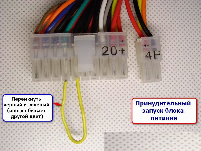

Замкнуть контакты пробовал? Запускается БП?
А то, может, просто разъём питания раздолбан и контакт теряется.
СообщениеДобавлено: Сб 26-11-16 : 02-08    Заголовок сообщения: Ответить с цитатой
Епт, в шапке же все подробно описано Trollface

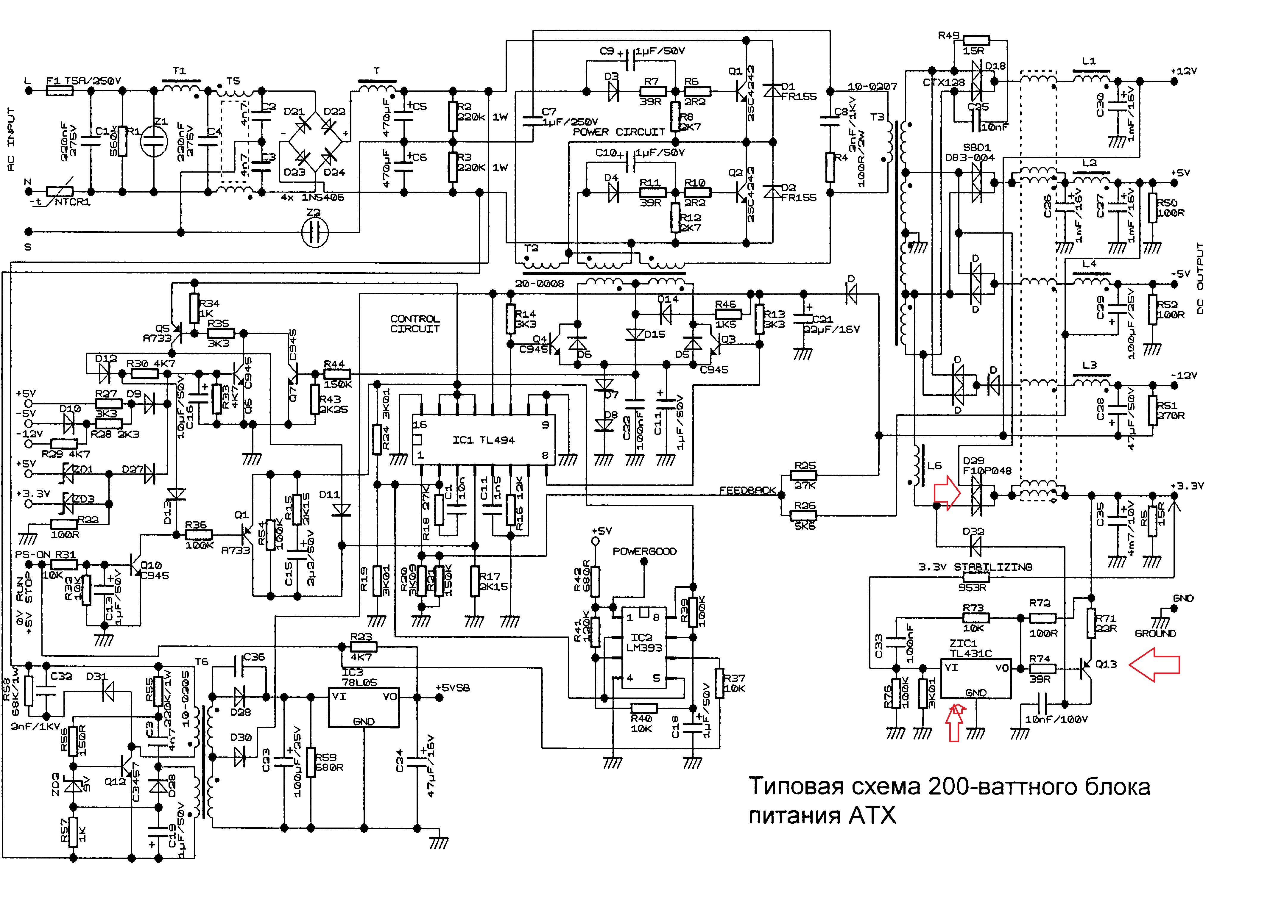

Ну так надо схему? и схему нужно хорошую. Типа вот как в ссср были.
С указанием питания в контрольных точках, там же и резисторы стоит и диоды, я в БП комповых не когда не ковырялся. Но есть там и стабилитроны и транзисторы. нужно делать замеры в контрольных точках. Или отдать специалистам по БП у которых есть схемы.

Нужна хорошая схема именно вашего БП с контрольными напряжениями. Тогда сделав замеры можно будет понять. Ну и проверьте стабилитроны, по 3,3 вольта.
