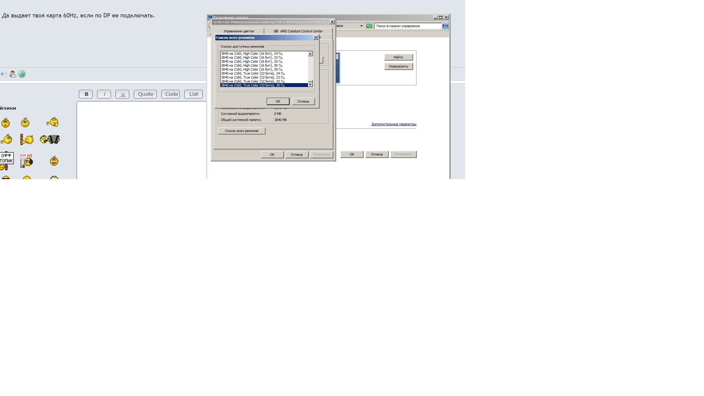

Да выдает твоя карта 60Hz, если по DP ее подключать.
maxivanovx
СообщениеДобавлено: Вс 13-11-16 : 20-48    Заголовок сообщения: Ответить с цитатой
подключен монитор через DP.
