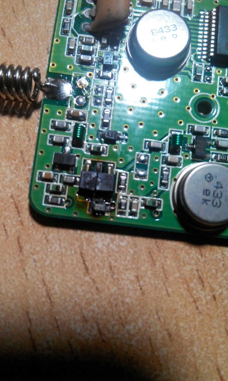

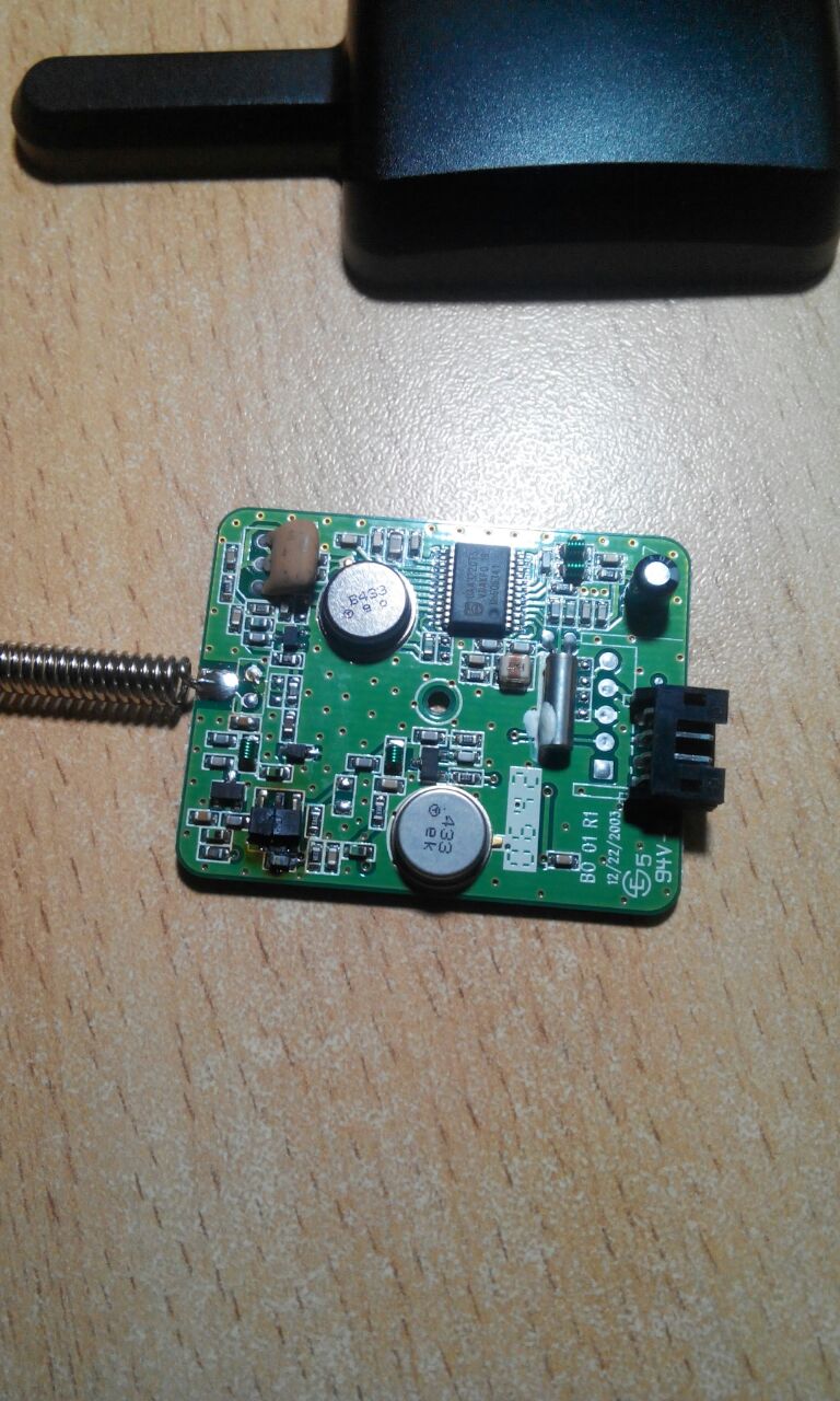

Собственно прикуривал тачку и отказала сигналка. Потом узнал что при прикуривании выгорает антенна. Отодрал и нюхнул. Вонь. Принёс домой разобрал и действительно сгорел. Есть кто умелый в октябрьском желательно?

Не факт что после замены этого транзистора все это дело заведется, вуди вам в помощь или ричмонд.

miginRUN писал(а):
Потом узнал что при прикуривании выгорает антенна. ...разобрал и действительно сгорел.
по информации в и-нете про томагавки:
выходит из строя транзистор в антенном модуле и соответственно при пробое этого транзистора выгорает сопротивление в основном блоке , которое находится прямо возле разьема подключения антенны, по моему 10ом , если не ошибаюсь, написано на нем 100.
Еще должен был сгореть транзистор в блоке- он на управление передатчиком. Его коллектор идет на разъем антенного модуля.
так что желательно ещё сразу центральный блок сигналки снять и проверить.

DVM
СообщениеДобавлено: Пт 11-11-16 : 22-24    Заголовок сообщения: Ответить с цитатой
Monsteer писал(а):
А как это от прикуривания сига может сгореть? я раз дцать прикуривал на разных авто и мне и ничего подобного
1. использование источника с неисправным регулятором напряжения, неправильные манипуляции (типа сбрасывания клеммы с АКБ и т.п.) - приводят к броскам напряжения.
2. как пишут, китайские томагавки часто собраны на некондиционных радиодеталях, соответственно бывают непонятные отказы сигналки даже "на ровном месте" после некоторого времени эксплуатации.
В данном же случае выгорает цепь, которая в реальном экземпляре сигналки оказывается слабее всего защищена от бросков напряжения (например, надо в цепи питания ставить стабилитрон, держащий 25 В, для экономии ставили на 18 В, по факту некондиционная деталь и 16 В не смогла выдержать и т.д.)
