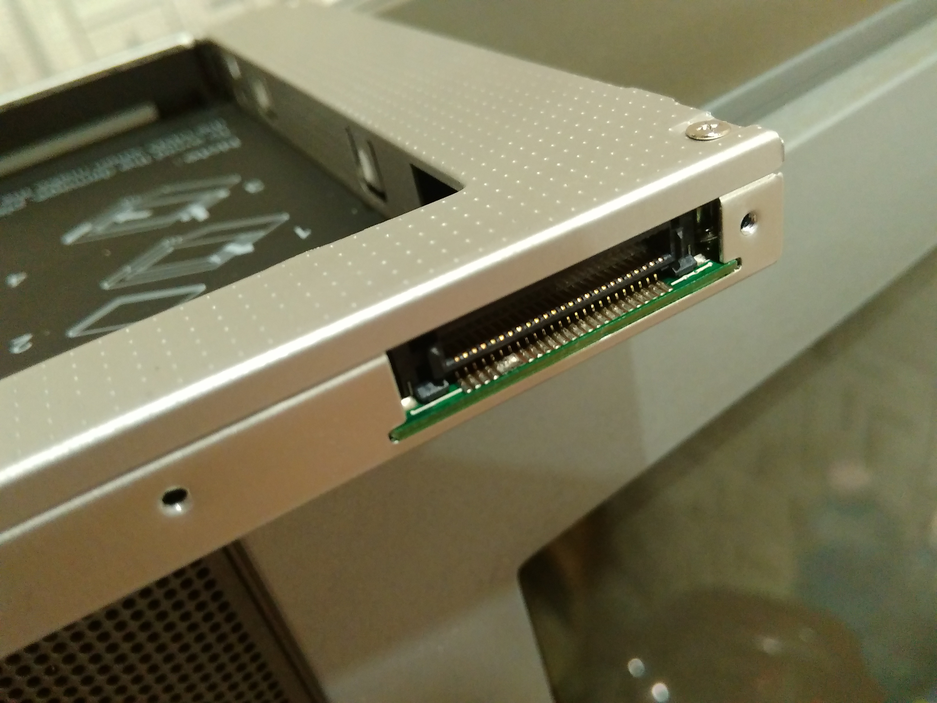

Купил в открытках шасси для диска, возвратную за 670 рублей. Увидел в контактах три спаяных, хочу спросить спецов, это брак или так и должно быть:
 Размер файла:  1.64 MB
 Просмотрено:  260 раз(а)

у я б пошёл путем иным, дисковод изъял и там посмотрел, а для полной уверенности взял ноут ,жесткий , переходник и поехал туда где купил, включил дурочку показал чек, и попросил установить, далее их проблемы.

погуглил я ее, не должно быть у нее быть такого

Надо смотреть распиновку этого разъёма. Если все три земля - монопенисуально. Если не земля, то брак.

Покупателю яму уже продавец вырыл и это видно 100% на фото, обломаны языки подпаивали да в кучу все спаяли. Не считаю это правильным, эту фигню надо было в помойку выкинуть но кто то решил выкопать яму себе или другому.

вернул эту хренату, доплатил, купил новую, эффект тот же и спайка в том же месте, даже без диска в нутри лишь раз удалось комп запустить до Винды, она нашла какое то оборудование в диспечтере одно устройство установлено нормально и еще какое то не нашло драыеров((((

В биосе жёсткий ноута и стоит первым, менял их между собой - результат тот же. Я сперва купил б/у, потом посчитал что он не только б/у но и не рабочий - купил новый, а результат идентичен. Про пайку на новом не думал, да и забирал не я сам....

Может найдёшь уже распиновку разъёма и посмотришь, за что отвечают эти контакты? Или дальше гадать на кофейной гуще будешь? )
