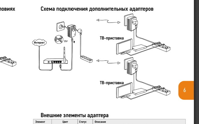

схемка из инструкции для PLC внушает надежду:
Попробую перефразировать-- планирую тоже, что на картинке только роутеры вместо PLC. Т.е. организовать подсеть из WiFi роутеров, из Lan портов которых подключать тв приставки (3 роутера и 3 тв приставки, 1 тв прист по, уже давно кинутому, кабелю от осн. роутера, две другие приставки тв из lan портов роутеров законекченных к основнму зукселю по вайфаю). Осн. роутер вместо инета будет включаться в ТВпорт оптич.терминала. И если верить инструкции к PLC должно работать, там ведь в один тв порт опт.терминала 2 телека.
Адекватна ли рткшная инструкция?!
