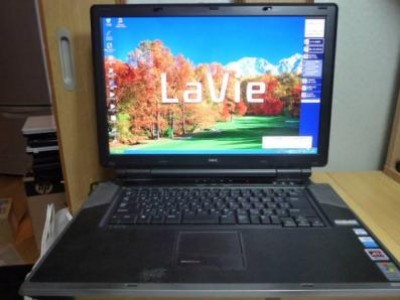

Прикупил ноутбук, в основном для запуска стареньких программ 10-15лет давности. Все путём Morrowind пашет, герои-3 летают и т д.
Вся проблема что в комплекте внутри ноутбука два динамика, один вообще не пашет а второй со скрипом.
Прикупил на Али 4 динамика , но мощности ноутбука не хватило даже на один динамик. Он играет еле еле...тихоничко...В ноутбуке так то есть место куда можно усилочек запихать. Но вот какой прикупить. Вот данные....
Ноутбук...Nec Lavie pc-lg13mtlel ( как то так, он на фото)

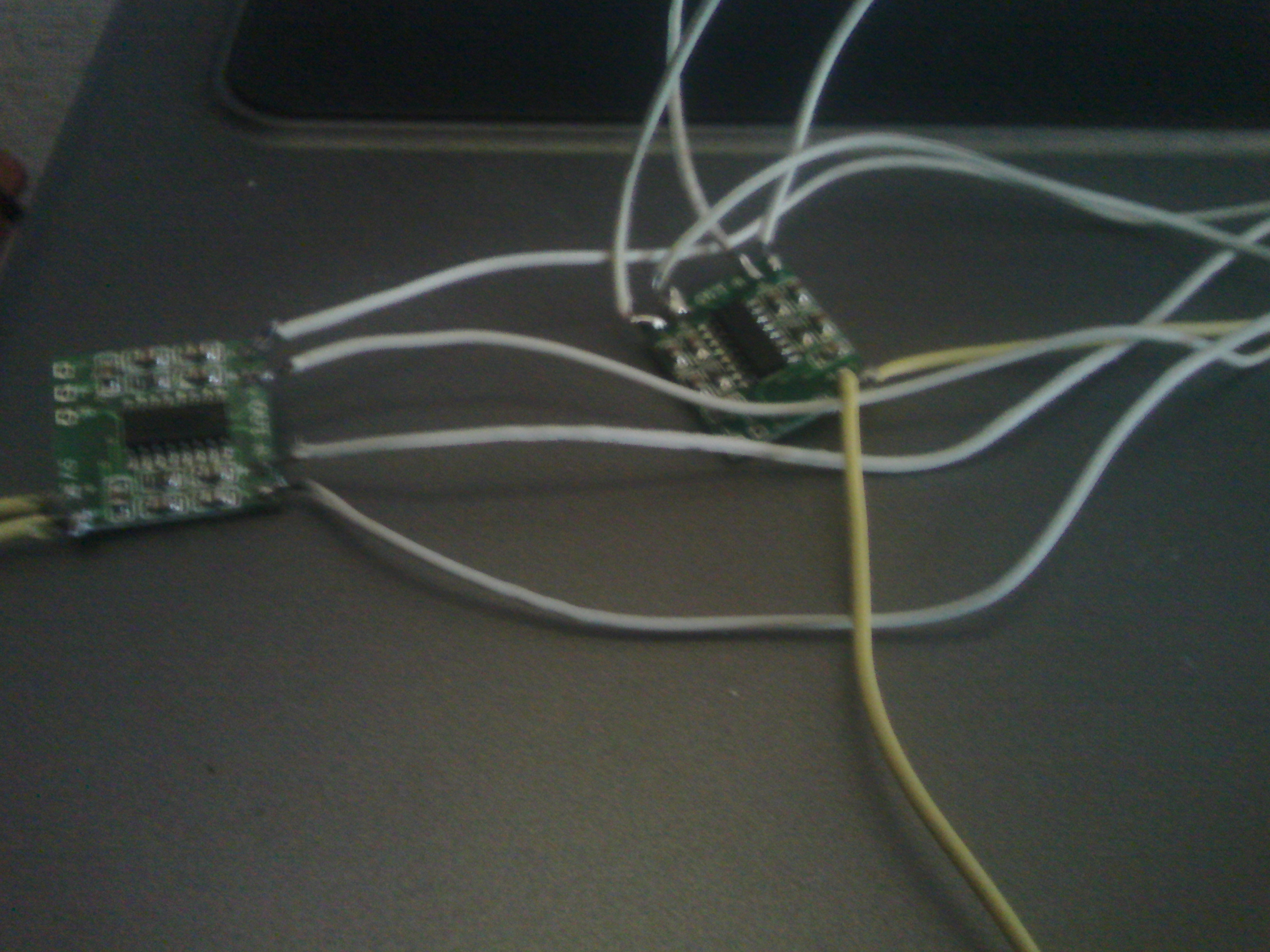

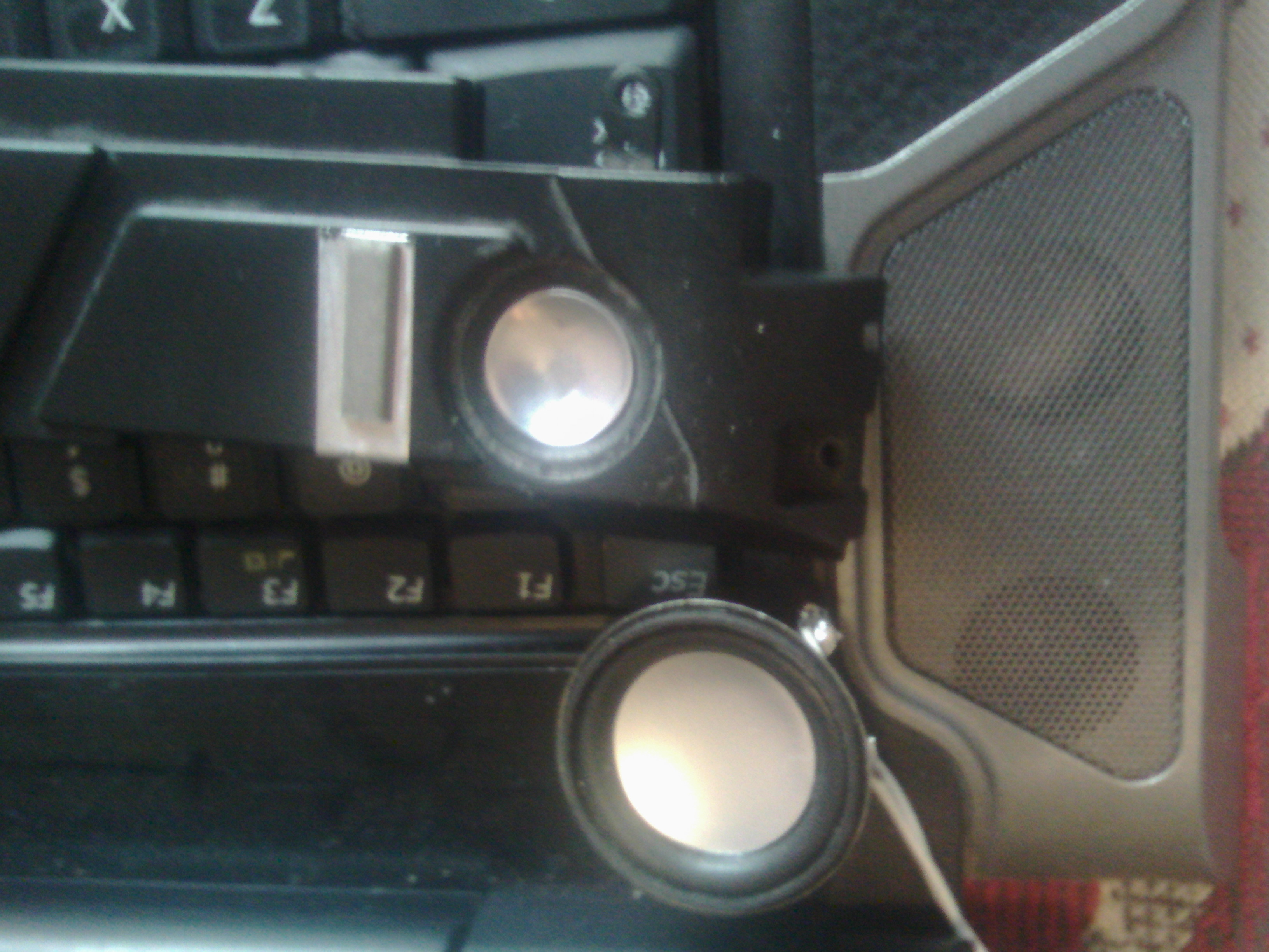

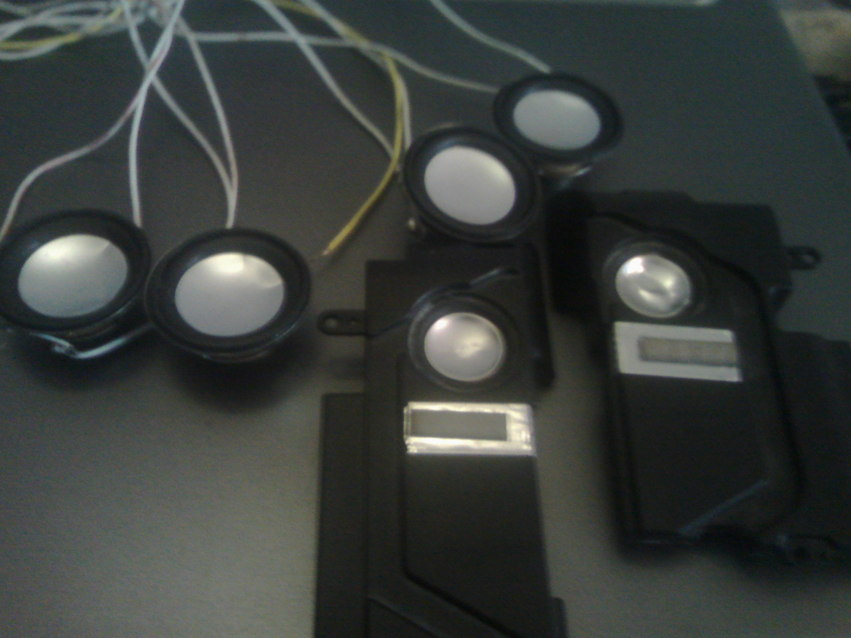

первые фото......
сейчас буду пытаться ещё три проводка припаять...и проверю усилки в работе...
и затем ноут разберу....и фоток добавлю....
P.S. до этого паяльник держал в руках раза два....

СообщениеДобавлено: Ср 19-10-16 : 19-03    Заголовок сообщения: Ответить с цитатой
хватит чтоб разбудить соседей... я в игровой автомат такой же ставил http://mysku.ru/blog/aliexpress/45602.html
СообщениеДобавлено: Чт 20-10-16 : 00-00    Заголовок сообщения: Ответить с цитатой
Главное питание правильно подать + и - . И все получится)))
