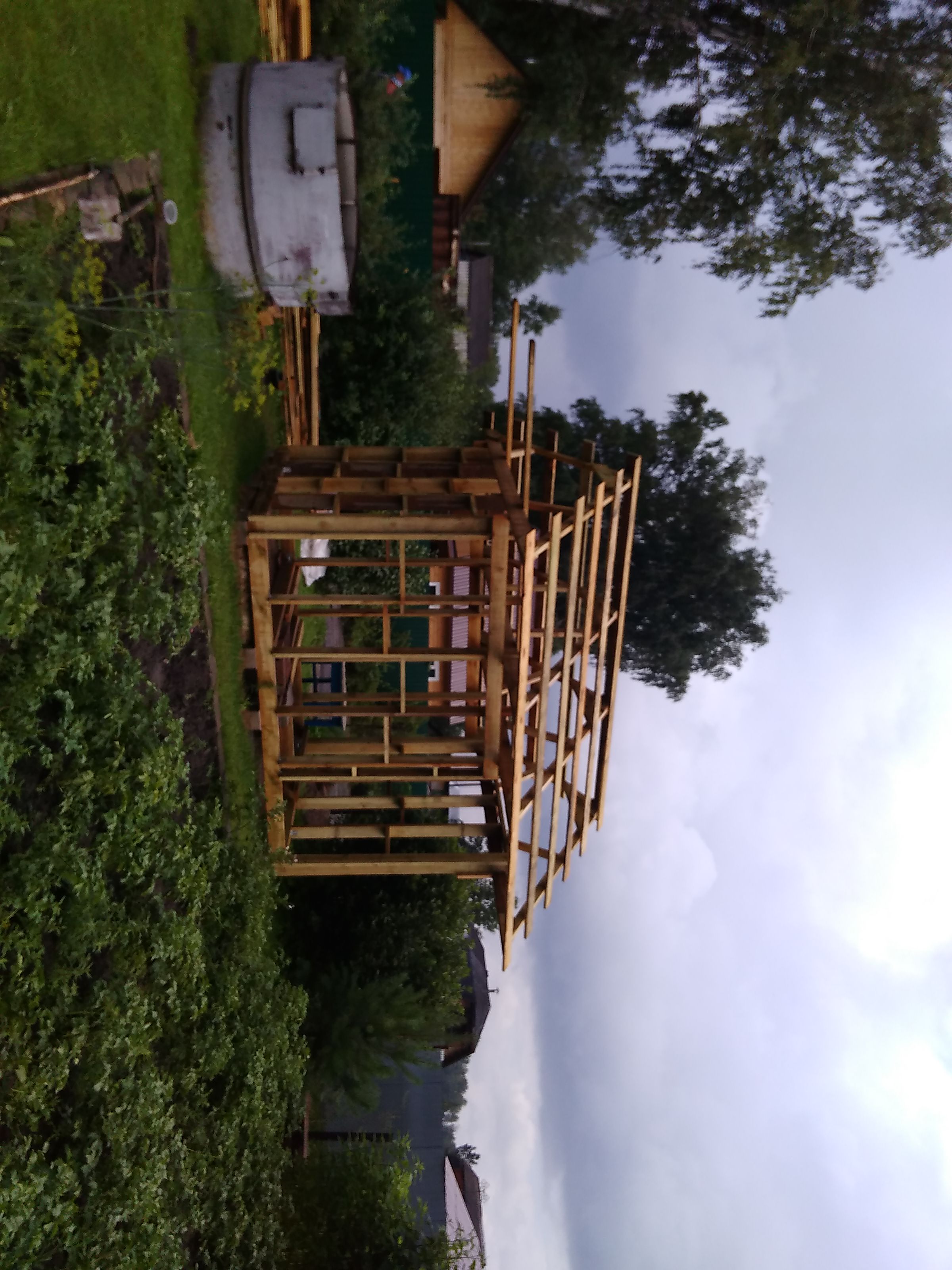

Поставил каркас бани. Обшивать решили osb плитой. По городу ценам пошарил инет, мало что понял. Люди добрые, кто в теме, скажите какая хорошая какая плохая? Обшивка с снаружи, так что все дожди наши. Почитал отзыв о Леруа Мерленской - поругали, про Калевала - пугают, где хорошую купить можно?

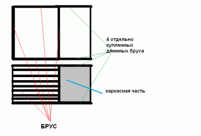

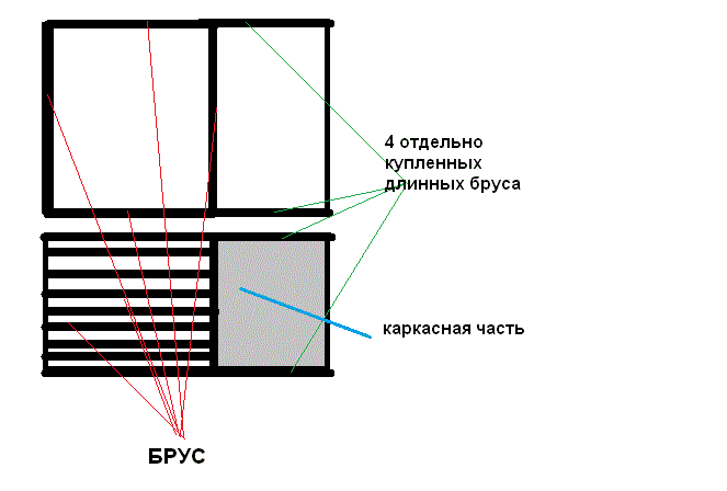

kc_duke
СообщениеДобавлено: Вт 9-08-16 : 19-28    Заголовок сообщения: Ответить с цитатой
А то что все эти утеплители фигители могут выделять под воздействием пара\темпратуры вы все не учитываете? Или все так безоговорочно верят маркетологам?
Кстати да, мыши обожают жрать пенопласт.
Чтобы немного уменьшить стоимость бруса можно предбанник сделать каркасным. Все равно там жары и пара нет. У нас сделано вот так. В итоге сруб 3*4, а баня 5*4.
.gif
