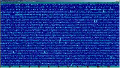

СообщениеДобавлено: Сб 16-07-16 : 19-01    Заголовок сообщения: Ответить с цитатой
а разве .jpeg или .bmp это не последовательность цифр? стандарты утверждены еще в 198х годах
sever писал(а):
Т.е. меня интересует программа которая
переводит картинки в последовательность циферок
.png
 Размер файла:  256.65 KB
 Просмотрено:  345 раз(а)
.png
r21514
