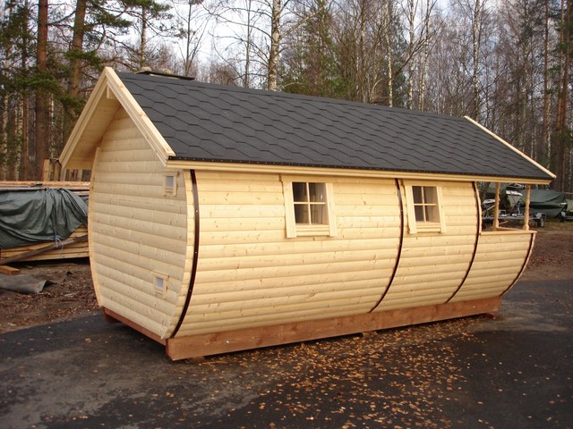

Не получиться , гниет дерево сильно на воде , а баня может быть только деревянная ибо все остальное это бред . Ну и опять же как вы себе это представляете , баня плавает на грязной воде или у вас будут гибкие трубы для отвода грязной воды ? А вот вам кстати баня без фундамента , мобильная , яму выкопали , покрышками ее обложили и поставили на нее баньку и репу не надо греть . А что бы на воде здание построить , нужны еще понтоны
