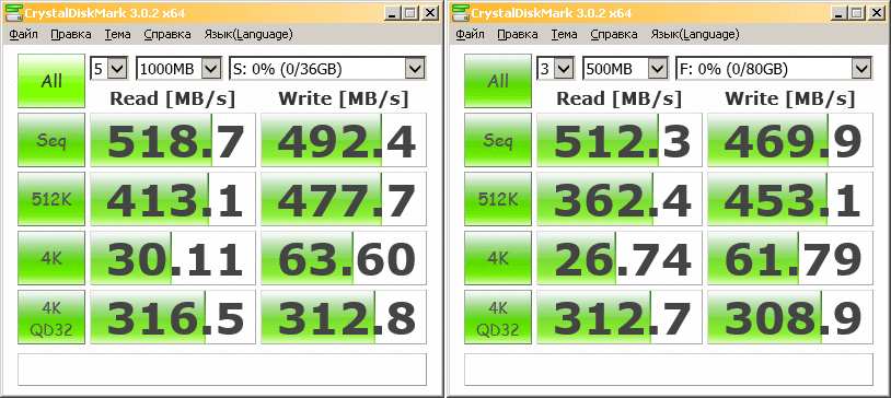

Да, линейная скорость быстрых SSD в районе 500Мб/сек (в тестах), НО! Практически это - на относительно маленьких файлах (<8-10 Гб - зависит от объёма диска), на большИх средняя скорость будет - те-же 160-180 Мб/сек (проверял практически).
У меня сейчас системным стоит Самс 850Pro 256Гб, вот сравнительный тест, когда он был новым, с SanDisk Ultra II 120Gb (разница не велика Very Happy ), так вот с одного на другой файл ок. 9Гб копируется с линейной скоростью ~ 233 Мб/с, а файл 80Гб - уже всего 166 Мб/с. Плюс этой модели Самса, что сразу после записи большей части объёма и повторного замера нет падения скорости (сильно заметного) при повторном замере (т.е. трим-очистка не в ущерб производительности).
