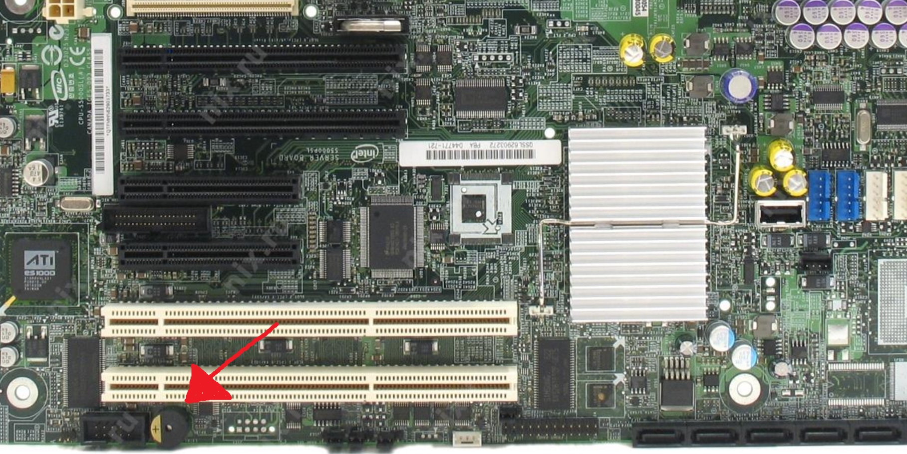

Вобщем вот эта матринка Intel® S5000 Server Board
мануал..
http://download.intel.com/support/motherboards/server/sb/d36217006_s5000psl_userguide.pdf
Что пробовал..
1.Отключил в реестре.......не помогло
2. Отключал\удалял в диспетчере устройств. ....нет результата
3. Рядом на плате есть перемычка (закоротил ..не помогло)
Сама система запускается с одним коротким писком(бипера)
А во врмемя работы компьютера писчит как угарелый.(почти безперерывно)
Компьютер сегодня запускать в 24\7 (в жилом помещении). а он так меня подводит...
Уже приготовил инструмент для удаления данной заразы с платы компа.
Но может быть есть другие варианты... Прошу Вас!!!

проткнуть, выкусить его заразу

Может он пропикивает код ошибки, что-то материнке не нравится.
Возьми post-карту посмотри если код ошибки.
Или забей и выкуси. Trollface

Заклеить изолентой, пластилином, жевательной резинкой.
Было похожее на обычной плате, помогла замена самого бипера (на проводках). Но при этом первый пик был хриплым.

Заклеить - можно проверить. Должно заглушить. Но это борьба со следствием, а не с причиной. Замена же бипера чревата потерей материнки. Печать многослойная, выводы бипера толщиной в палец. И вовсе не факт, что поможет. Схема включения проста: +5 В - бипер - транзистор - общий. Теоретически постоянно "зудеть" должно что-то до транзистора. Я заменил бипер, что бы сделать хоть что-нибудь. Помогло, но сам не знаю, почему.

сработал датчик chasis intruder... найти в биосе пункт, сбросить... вуаля...

Не так все просто...
Софт каторым пользуюсь заставляет его писчать...(на всех материнках)
Где то перемычку достаточно убрать...тут потратил много времени...
5 мин, как динамик отправился туда..где прошлогодний снег...
Всё работает....Тишинааа Trollface

Посмотрел в биосе статус датчика вскрытия YES. Сбросил, стало NO.
Выходит, был сбой, я годный бипер заменил на годный, а остальное - "маловероятное стечение обстоятельств"(c) )

Это невозможно....
Но выдрав динамик....
Через несколько дней я случайно, недоткнул SAS кабель к винту,
или мне так показалось...
Так системник снова стал писчать ещё сильнее..
Причём звук исходил примерно где кнопка включения компа....
Три раза комп перезапускал...чтоб проверить, может меня глюкануло....
Нет всё же писчит....
P.S. кабель выронял , писк прекратился...
P.S. как оказалось может и два динамика быть в компе
