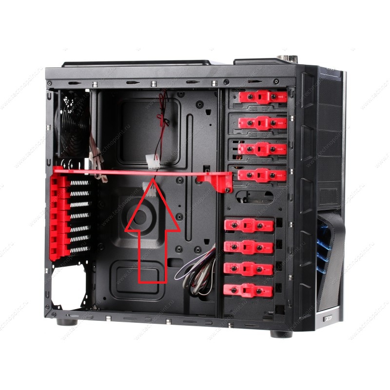

А баланса и не должно быть, выхлоп должен быть производительнее.
это и есть баланс в данном случае.
Мой палит 470 тянет все, в танках фпс 120 на ультра
так он всё-таки тянет прям "всё", или все же только танки на ультра и тянет, а других игр посовременнее ты и не тестировал? Wink Если ты играешь в старые игры на старом железе - да пожалуйста, никто тебе не навязывает ничего, только ты и не пиши тогда "тянет всё на ультра", потому что когда говорят "тянет всё на ультра" имеют в виду именно то, что говорят - берем любую современную игрушку, качаем, ставим, запускаем, выставляем всё на ультра и имеем не менее 30fps.
прикиньте стоит 4 винта от куда с лицевой панели возьмется поток если он винтами весь перекрыт
между винтами достаточно места. ATX стандарт подразумевает такую схему охлаждения: спереди снизу вдувается воздух, сзади сверху - выдувается. Сзади сверху стоит БП, поэтому в нём внутри вентилятор и установлен так, чтобы из корпуса наружу выдувался воздух. Из этой схемы и получается: спереди внизу в корпусе вентилятор на вдув, он дует на винты, винты не более 40 градусов сами по себе - так что после них воздух вполне себе еще "холодный" считается, а винты уже охладились до комфортных им 30-35 градусов. Далее этот воздух, пролетая над южным мостом, которому тоже много не надо, попадает частично на видеокарту, а частично поднимается к процессору, попутно охладив оперативку. И выдувается через БП. С появлением более мощных комплектующих схему протюнили: во-первых появились на задней стенке места для вентиляторов на выдув, дабы от сильно мощного проца БП не перегревался, а воздух с проца выдувался вентилятором на задней стенке. Потом еще и на верхней стенке появилась перфорация и посадочные места для вентиляторов на выдув, дабы от проца и оперативки нагретый воздух выходил еще и туда. Потом на боковой стенке появилось место для вентилятора на вдув, который бы подавал воздух для видеокарты, а она его выбрасывала бы наружу через заднюю стенку корпуса. Ну и ко всему этому надо помнить, что на выдув должно быть чуть попроизводительнее, чем на вдув - тогда не будет лишней пыли скапливаться в корпусе.
A7
СообщениеДобавлено: Пн 20-06-16 : 14-36    Заголовок сообщения: Ответить с цитатой

а не чего что стоит перегородка в корпусе отделяющая видеокарту от процессора, если вдув снизу где процессору брать для охлаждения воздух? если в том отсеке все поставить на выдув? Не задумывались ? внимательно корпус рассмотрите уже,
ну да через перегородку он туда поднимается, не надо мне не чего объяснять

СообщениеДобавлено: Пн 20-06-16 : 15-07    Заголовок сообщения: Ответить с цитатой
AGK писал(а):
Вместо тысячи слов:
http://www.thg.ru/desktop/vybor_komponentov_dlya_kompyutera/images/vybor_komponentov_dlya_kompyutera_03.jpg

Абсолютно не факт, что в более большом корпусе была бы другая ситуация. Судя по фото, и в имеющемся корпусе вполне можно организовать как надо. Только прикрутить вентиляторы так, как они должны быть (а не как криворукие на заводе собрали). И передний вентилятор если даёт нужный поток, то "докинет" воздух до видеокарты вполне. Нормальный корпус, всё должно в нём продуваться.
Можно еще приколхозить вентилятор на боковую стенку, тогда вообще шикарно будет. Только я смотрю она и так вся дырявая, должно хватать воздуха.
