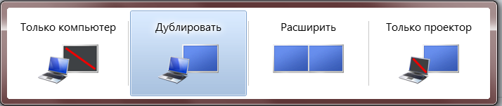

nya
СообщениеДобавлено: Чт 16-06-16 : 01-47    Заголовок сообщения: Ответить с цитатой
maxivanovx писал(а):
А единый рабочий стол можно сделать ?
Режимов работы два - клонирование дисплеев и расширение рабочего стола.
Есть такая фишка как "Eyefinity" от AMD она будет работаттьь?
Это немного другое. Это как бы слепливание мониторов для системы в один, но огромного разрешения. Для тех игр, которые не поддерживают многомониторные конфигурации.
Для обычной работы достаточно простого расширения рабочего стола.
ЗЫ. Менюшка ниже вызывается по комбинации клавиш win+P
