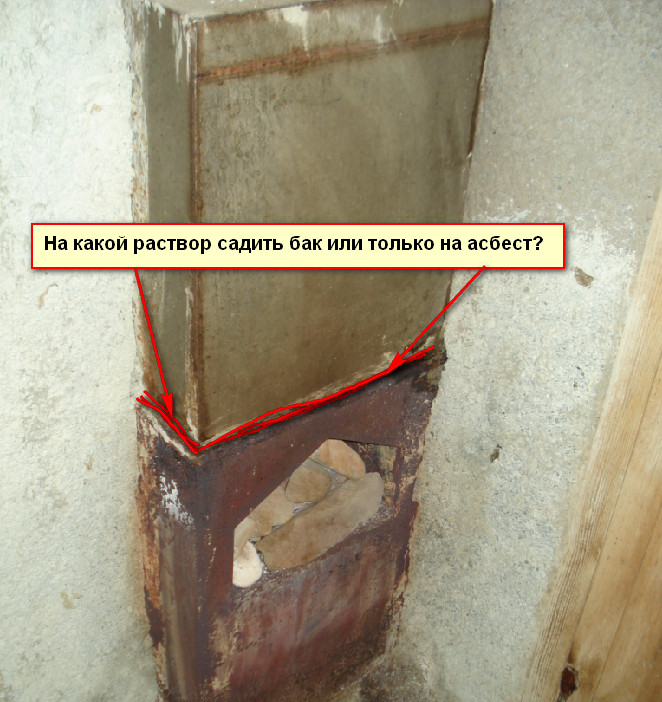

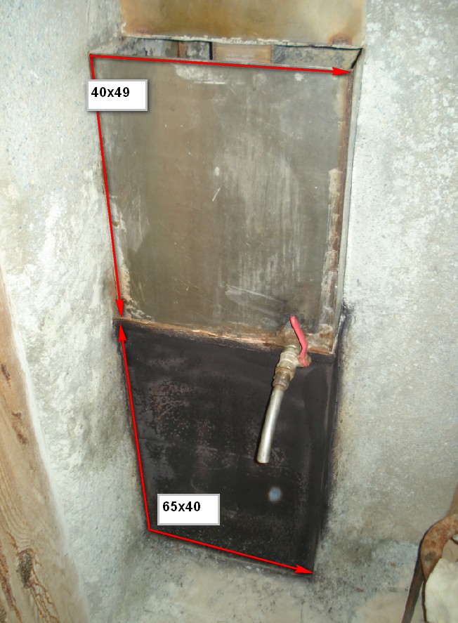

Всем привет. Вопрос знатокам банных печей и баков. Суть такая, есть банная печка, металлическая, пятерка метал, а на нее (есть своеобразный выступ их уголка) ставится бак для нагрева горячей воды. Дно бака касается огонь и проходит ввареную в бак трубу – дымоход. Так вот, собственно вопрос, кто как герметизирует эту самую посадку бака на топку (чтобы дым не просачивался). Варианты предлагаются - глиной, асбестом или косичкой асбестовой, промазанной глиной, прямо уканопатить по периметру бака.
Это все дедовские методы, так сказать. Кто знаем более современный способ такой герметизации.?
На фото вроде понятно. С баком и без бака.

Chaos
СообщениеДобавлено: Пн 6-06-16 : 21-11    Заголовок сообщения: Ответить с цитатой
кстати мне не все понятно)))
лучше глиной,асбест вреден как не крути...

Проварить по нормальному?
Вообще если там не будет контакта с водой то есть печные герметики типа силиконовых. Нормально держат и подмазать всегда можно. Но от контакта с водой размягчаются. Так что если будет выкипать, то наверное не канает.

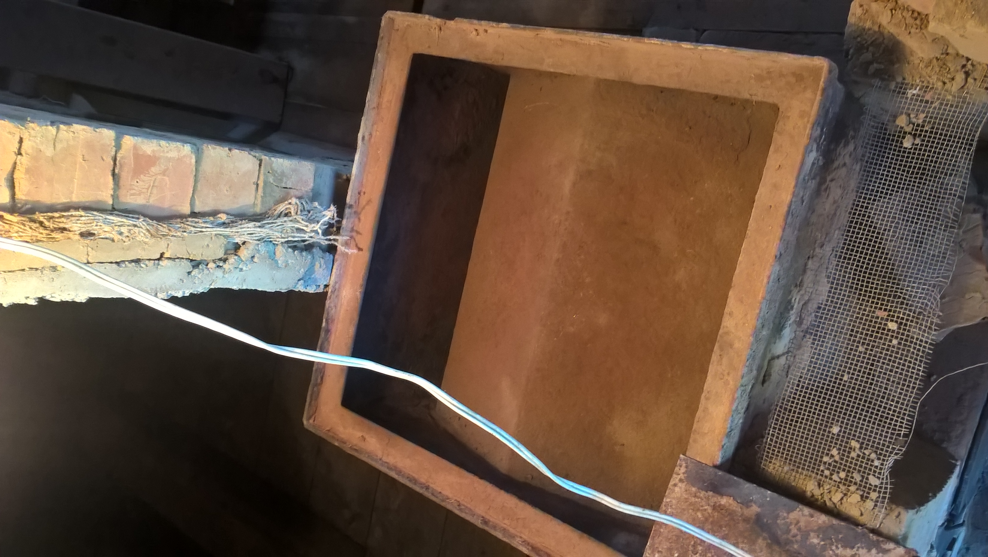

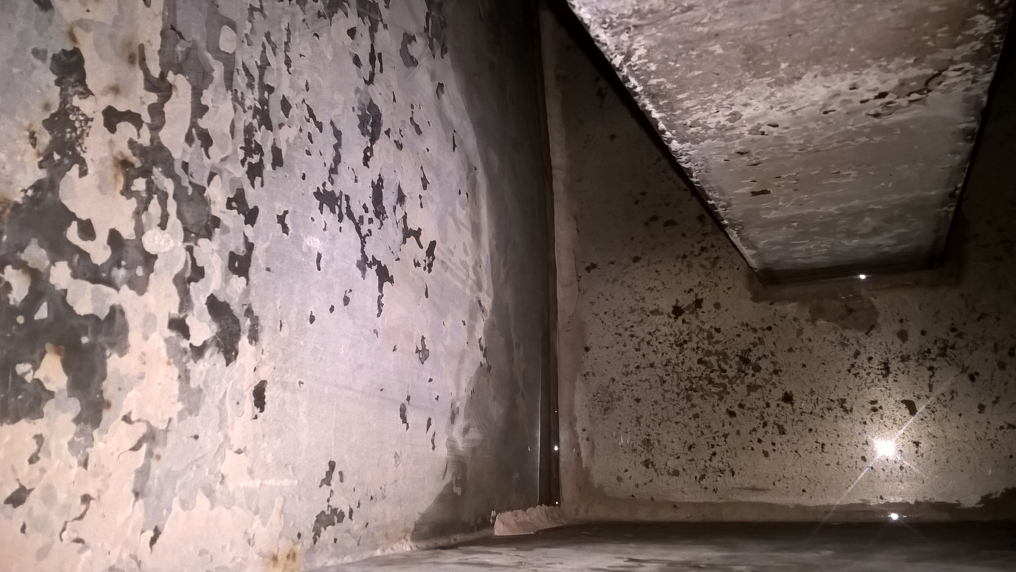

SKALA60
СообщениеДобавлено: Пн 6-06-16 : 21-33    Заголовок сообщения: Ответить с цитатой
Контакта с водой не будет, бак сам по себе, печка сама по себе, он как бы садится на огонь. А в топке просматривается отсек для камней, направленный в парилку.
Проварить - не вариант, бак для ремонта не снять, печной герметик, ХМ, поизучаю

А какой там зазор? Так то глина замешанная на навозе подошла бы. Навоз как армирующая добавка, что бы уменьшить растрескивание. Если зазор маленький, то высокотемпературный "черный" герметик. Он даже до 1500 градусов кратковременно держит.
SKALA60
СообщениеДобавлено: Пн 6-06-16 : 23-30    Заголовок сообщения: Ответить с цитатой
Serj
Ну так один из вариантов (см начало), думаю все таки герметик

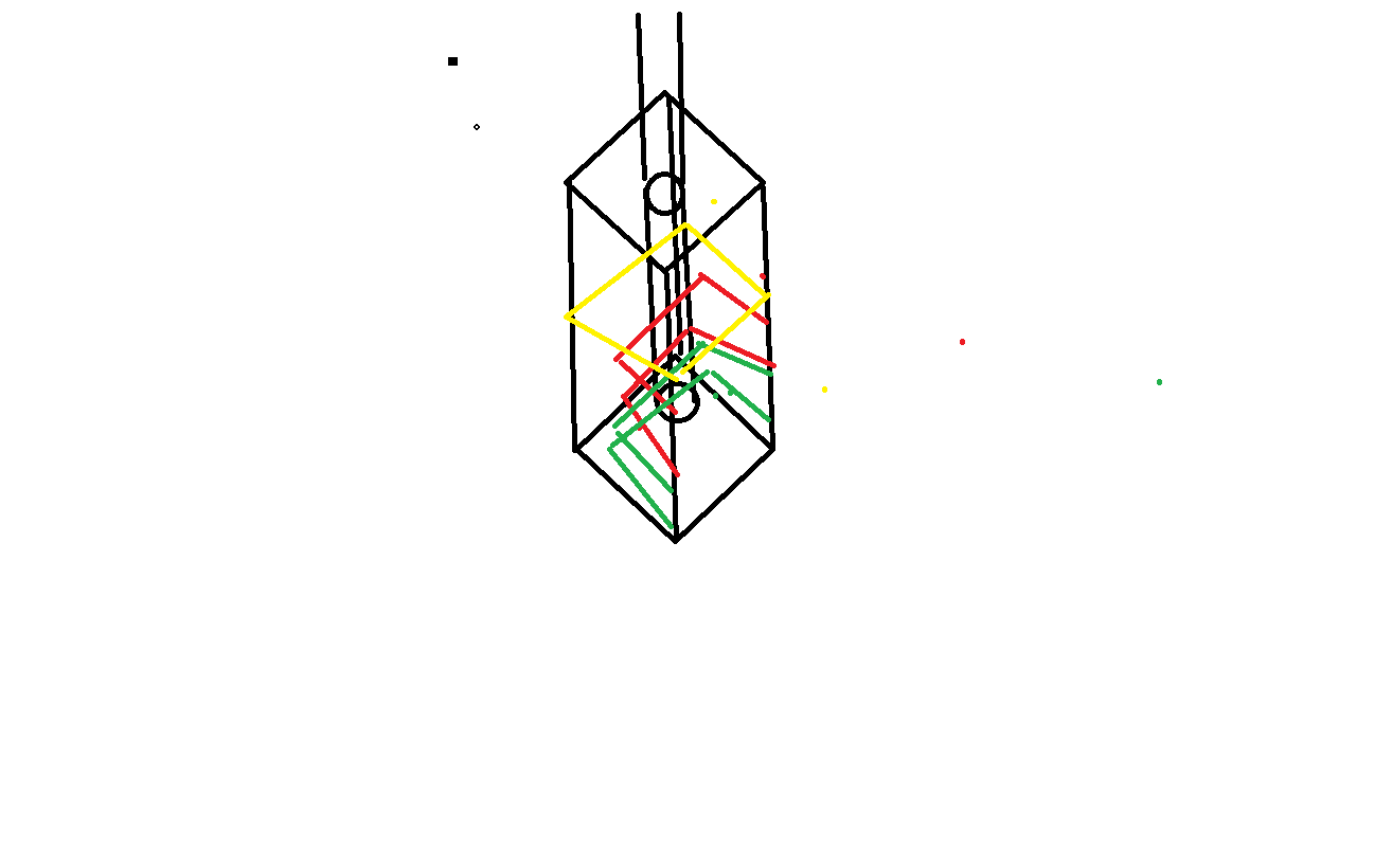

красное каменка желтая вода зеленая топка.
Ну у меня отец такую сварил, отлично все функционирует.
сори я в векторной графике не очень потому в паинте как смог.
