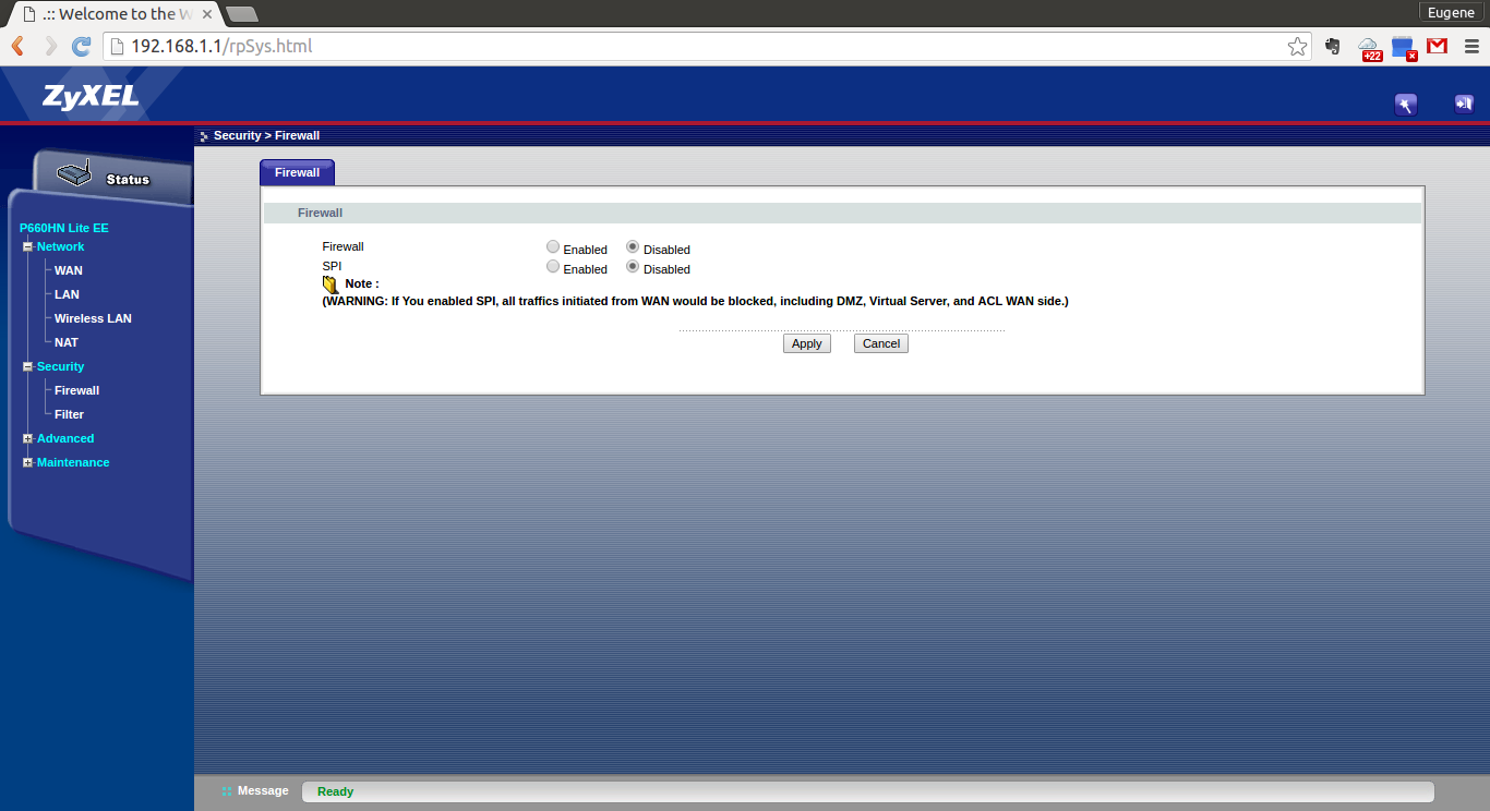

// Security - Firewall - Disable
UPD: Извините, но тут мимо. Уже отключен.

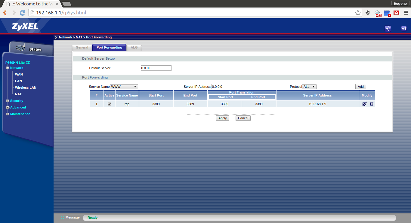

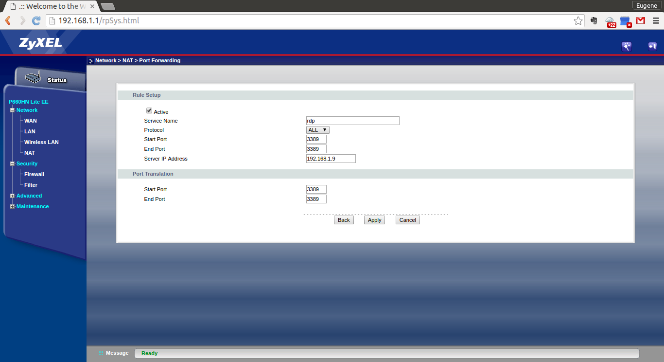

СообщениеДобавлено: Пн 30-05-16 : 17-33    Заголовок сообщения: Ответить с цитатой
Покажи скрин как проброс сделал....
я кстати обычно другой порт на внешнем порту выбираю...ну так на всякий)
venikkin
СообщениеДобавлено: Вт 31-05-16 : 03-12    Заголовок сообщения: Ответить с цитатой
-=GHOST=-
Вполне может быть, что что-то и забыл. Пробовал делать ресет и настроить все заново. Результат не изменился.
Добавил скрины во вложении

A7
СообщениеДобавлено: Вт 31-05-16 : 10-53    Заголовок сообщения: Ответить с цитатой
Можно еще попробовать все-таки включить фаервол и добавить правило как в этой статье: https://zyxel.ru/kb/1881/
venikkin
СообщениеДобавлено: Вт 31-05-16 : 13-05    Заголовок сообщения: Ответить с цитатой
A7
Я видел эту статью. Это не совсем про мою модель роутера. У меня нет правил, можно просто или включить фаервол или выключить. Ну и прошивка последняя судя по сайту zyxel ( 1.00(AAAF.0)b3 ).
