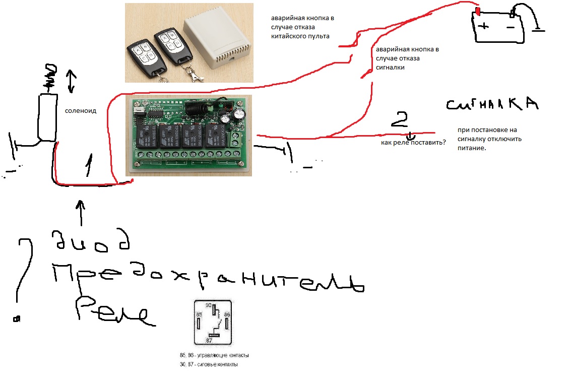

Есть авто без ручек. сейчас при снятии с охраны автоматом открывается дверь водителя. Надоело и решил замутить отдельный пульт. Купил реле с ДУ пультом. Вот теперь вопрос как это всё безопасно организовать. А именно надо ли в "1" ставить диод, предохранитель и дополнительное реле? Или в другое место его ставить? Как в месте "2" поставить реле чтоб при постановке на охрану питание от реле китайского отключалось? Какой провод надо на сигналке найти? Помогите электронщики...

ну и нахера всё это? у практически любой сигналки есть дополнительные каналы, активирующиеся дополнительнй кнопкой(или нажатием на определенную комбинацию кнопок). Отцепи соленойд открытия двери от центрального замка и повесь этот соленоид на доп. канал. Через реле естественно. обычное четырехконтактное, ценой 50 рублей. + работы на полчевера, с перекурами.
Напиши какая сигналка. Если на ней есть доп. канал-то нарисую схему что и как сделатьSmile
пс: что за машина то?) наверняка тазик двухдверый?)
проплюсую.
Нажал кнопку разово - снялась охрана, нажал на кнопку с задержкой(с виброподтверждением) - открылся замок. всё элементарно.

2 двери и багажник надо открывать с кнопки. и не все разом, а по отдельности. сигналка старая. пульт потерян, остался без обратки. новую сигу за 7+ тыр покупать нет возможности. вот и колхожу)
ps машина тойота левин

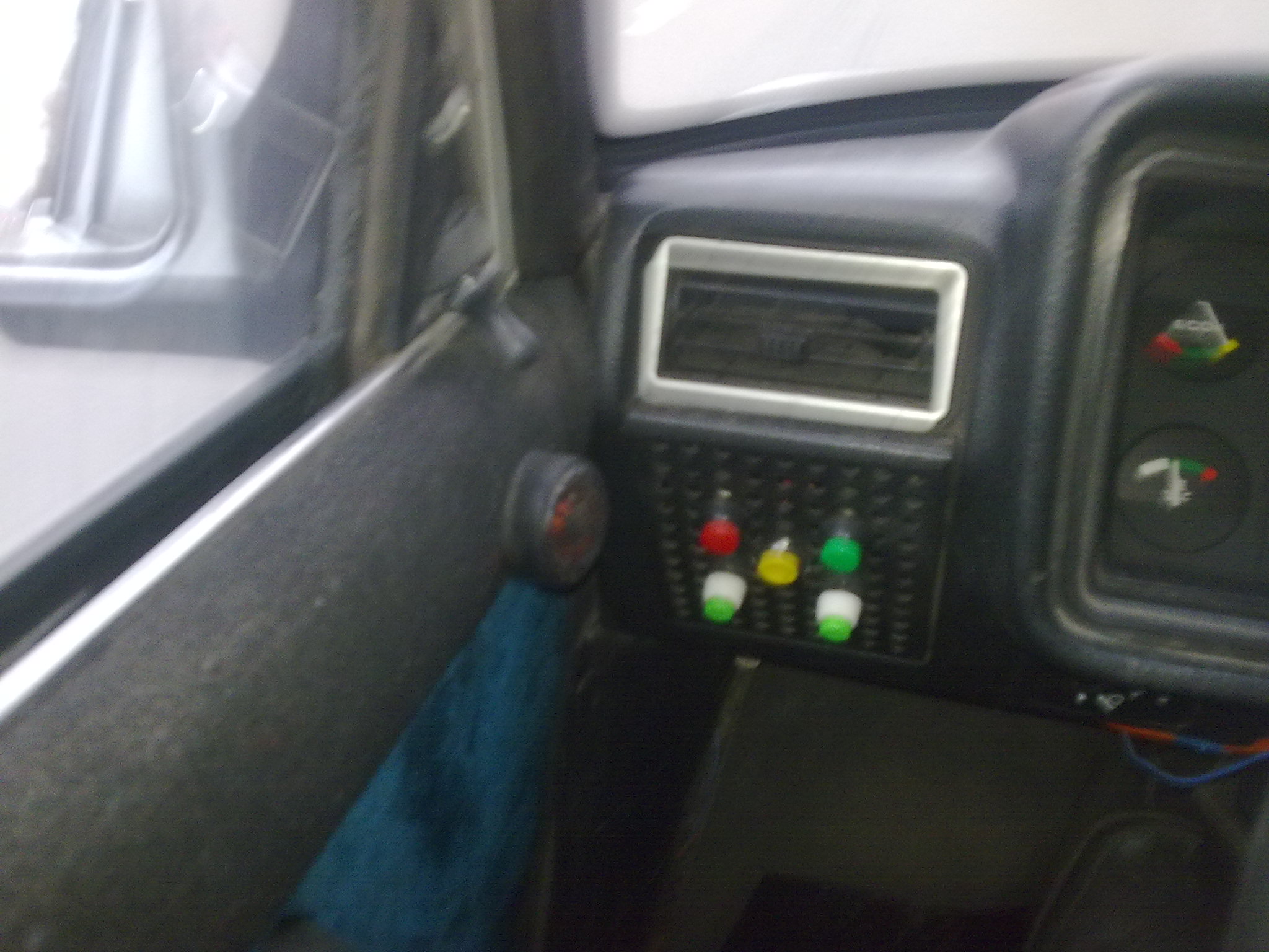

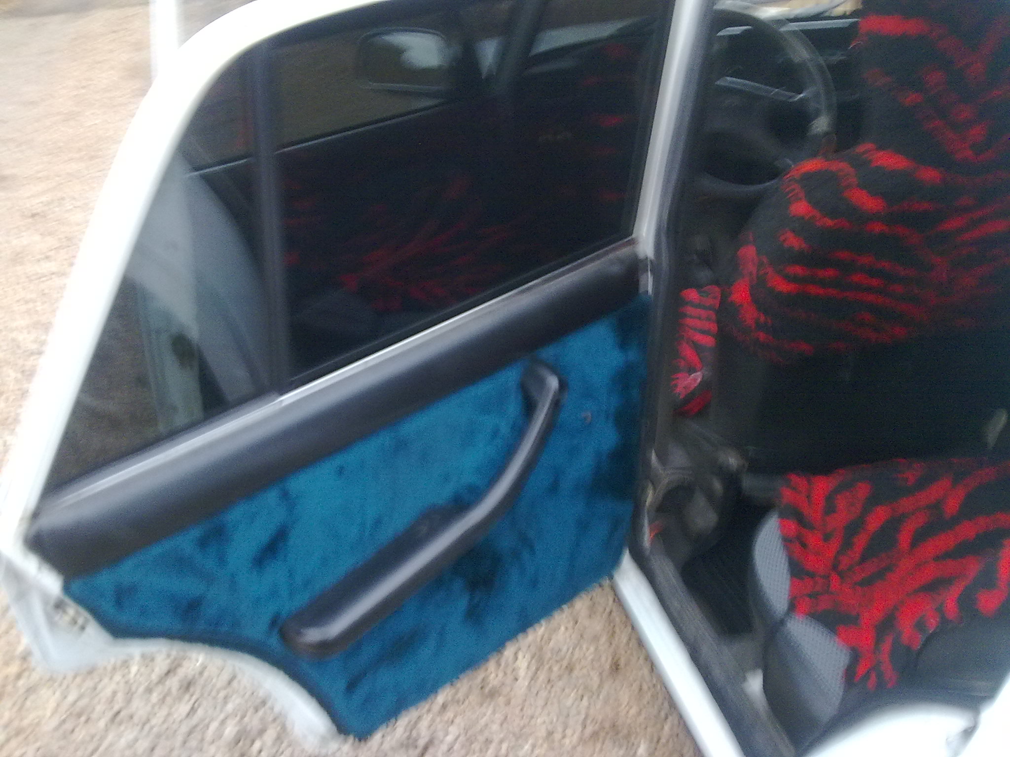

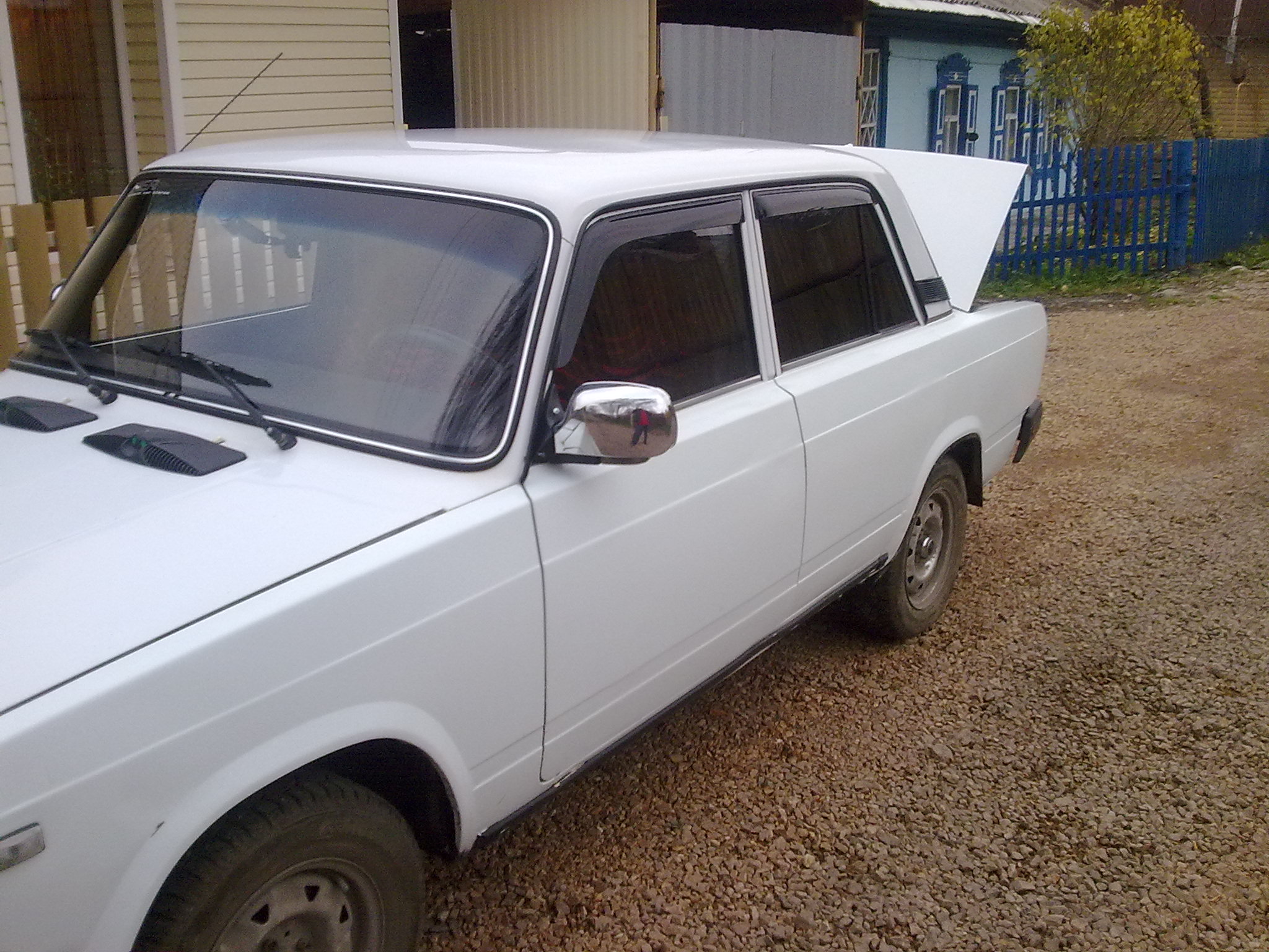

у меня уже так было на жигулях)) хочу всё с кнопок с пульта. И хочу дистанционно открывать, закрывать окна. Вобщем чем бы дитя не тешилось!)
miginRUN
СообщениеДобавлено: Ср 25-05-16 : 21-30    Заголовок сообщения: Ответить с цитатой
miginRUN писал(а):
djlab писал(а):
самый разумный способ - открытие с пульта только одной двери, остальное всё с кнопок в салоне.
Во) Колхоз стайл лютый. А мне нравилось 4 года назад!
