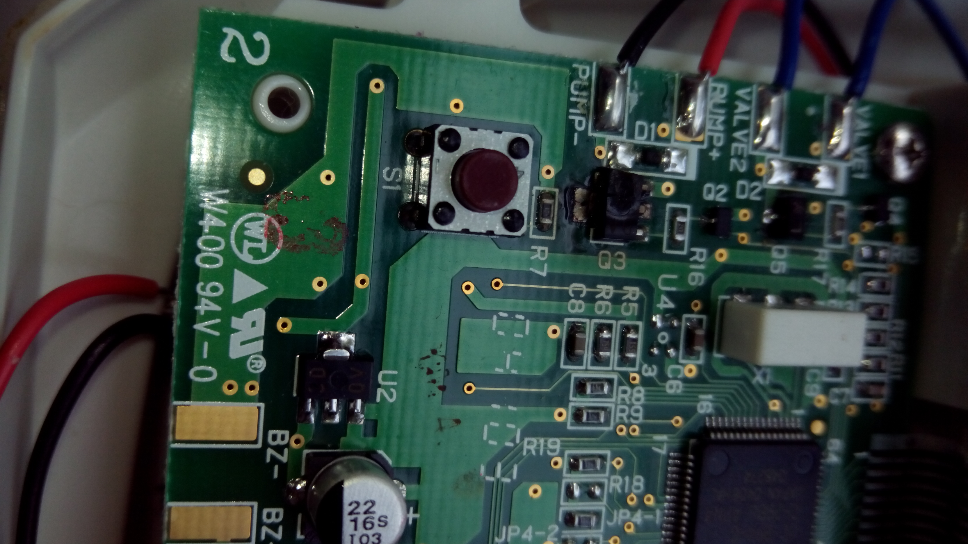

собственно элемент Q3
корпус sot-89
просматривается часть маркировки DA
скорее всего это полевой транзистор, только бы проводимость узнать.
 Описание:  фото
 Размер файла:  1.38 MB
 Просмотрено:  427 раз(а)
Последний раз редактировалось: PILOT (Сб 7-05-16 : 10-18), всего редактировалось 1 раз

Самый простой вариант - найти пользователя такого же девайса и попросить точно прочесть название (я правильно понимаю. что деталь обгорела и треснула?). Поскольку полный сервис-мануал вы вряд ли найдёте.
Или взять микроскоп и попытаться поподробней прочитать остатки маркировки, под разными углами подсветки, возможно, смачивая ну и прочие извращения.
А так вопрос нулевой, никто ничего не сможет сказать, поскольку таких DA может быть сотни.

посмотреть (прозвонить) какой потенциал приходит на исток.
Производители стараются чаще использовать N-канальные мосфеты, если это возможно, поскольку аналогичные P-канальные приборы обладают худшими параметрами. P-канальные используют в ключах, если по каким-то причинам использование N-канальных невозможно.

Если тока DA, то 2SD1664 (N-P-N) Medium Power Transistor (32V, 1A)
Транзистор просто так не выгорает. Че за девайс?
Девайс - тонометр, по непонятной причине в сумочке лежал адаптер питаниия на 14V.
через сгоревший транзистор шло питание на помпу.
Nexus
СообщениеДобавлено: Пн 9-05-16 : 20-40    Заголовок сообщения: Ответить с цитатой
Я так и понял что помпа и клапан в девайсе присутствуют, он у Вас автоматический как понимаю? А штатный адаптер на сколько вольт?
Там может ещё зацепить диод D1 который стоит в параллель с помпой, стоит его проверить тоже, а то новый транзистор прикажет "долго жить".

AND UA-777
штатный на шесть.
Последний вопрос, где купить подобное или аналог, можно не smd, места достаточно.
в чип-дипе имнно такого нет.
http://www.chipdip.ru/product/2sd1858/ такой пойдет?
СообщениеДобавлено: Пн 23-05-16 : 15-46    Заголовок сообщения: Ответить с цитатой
да, должен подойти. тут скорее опасность, что не только он сгорел
