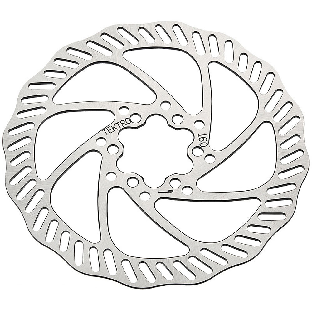

СообщениеДобавлено: Пт 6-05-16 : 22-50    Заголовок сообщения: Ответить с цитатой
icemind писал(а):
А диски тормозные вентилируемые?
конечно
