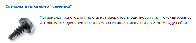

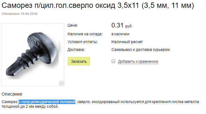

Похоже только он, а где взять неизвестно - в Новосибирске нет и не высылают ниоткуда. Маракуй с прижимными кронштейнами и саморезами по металлу (Семечки в простонародье).
academ Гуру
Хорошие саморезы "саморез п....ц сверло... |
nethello Гуру
| academ писал(а): |
| саморез п....ц сверло |
