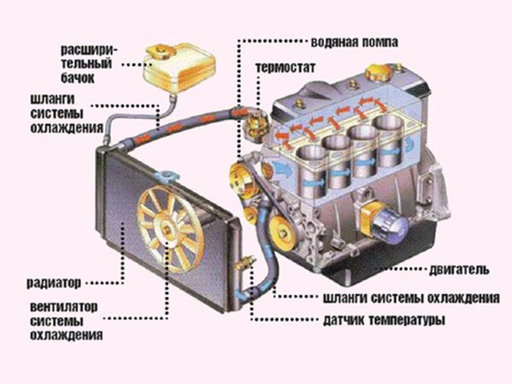

Прикольно, а там все совпадает? С охлаждением как? Все отверстия в норме? собирать потом не придется сжо в масле? Не может я конечно не прав я не знаток. Но думаю что головы разные абсолютно. Ну проверить можно конечно просто взяв старую родную прокладку и приложить её к 79 голове, что покажет?

Родной прокладки давно нет, раньше как то покупал прокладку и продавцы даже не спрашивали, просто говорил какой двиг, а в этом году начали спрашивать, чем и загнали меня в тупик.
Отверстия для ОЖ одинаковые, как я понимаю разница только в размере отверстия под цилиндр\поршень.
Когда недавно собирал голову, то проверял прокладки\отверстия в голове на совпадения, все в норме и работал двиг уже.
Все таки зарегался на дроме, один чел ответил что ставить надо на 76, а головы для классики унифицированы.
Голову я уже собрал недавно, но сегодня меняя маслосъёмные колпачки отломили седло для колпачка (направляющая\втулка клапана), днем буду менять втулку, а прокладку вроде как надо новую, повторно нежелательно использовать старую. Вот и думаю, что делать.. В общем буду ставить на 76..
