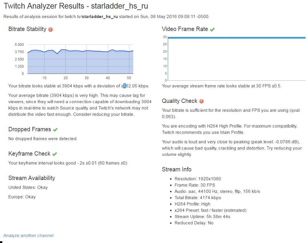

Allan
СообщениеДобавлено: Вс 8-05-16 : 21-34    Заголовок сообщения: Ответить с цитатой
krasniy-kot писал(а):
https://r-1.ch/analyzer/
А этот делал, вот:

Я смотрю ХС с самого его появления. Проблем никогда не было с моей стороны. С твичем бывают проблемы, но о них ты узнаёшь сразу - все в чате начинают писать про лаги, тут ты понимаешь, что у тебя всё хорошо. А эта проблема началась не так давно (2 - 3 недели назад).
Считаю, что статичные и динамичные кадры тут не причём.
Проблемы у Ростелекома и он, пока, не хочет это признавать. Скорость до Московского сервера РТ не должна быть 1.5 мбит. (Speedtest) Внутри своей сети они должны обеспечить хороший коннект.
