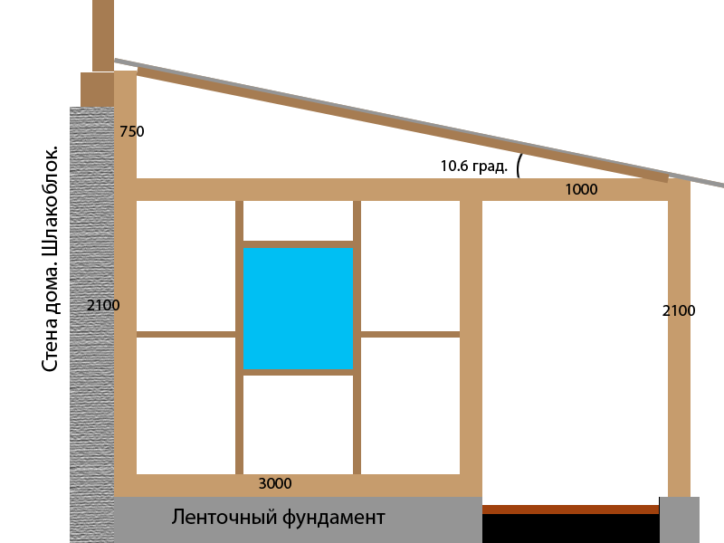

Вид сбоку

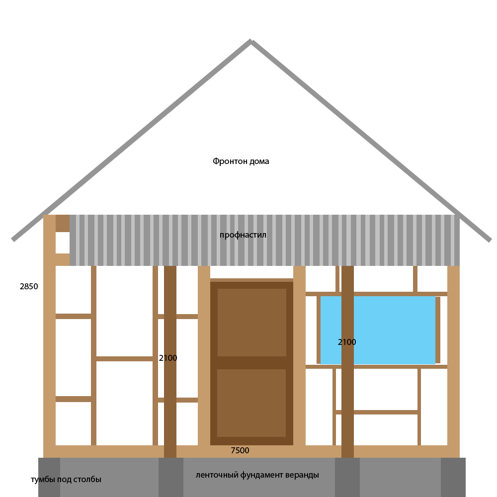

Вид спереди

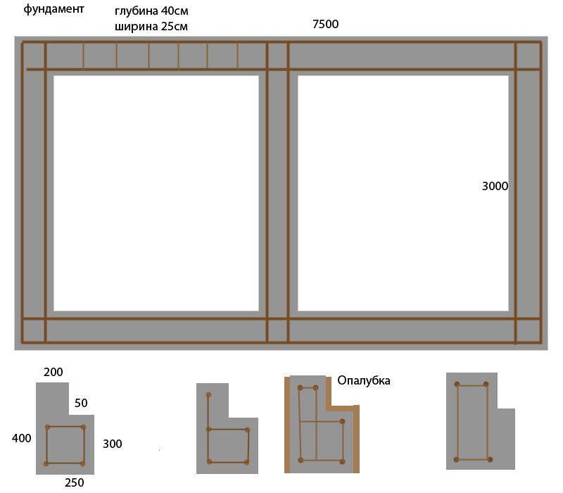

Фундамент
Все дело усложняется тем что дом старый и пол уже почти врос в уровень земли. Дверь из дома низко, значит пол веранды тоже надо делать ниже уровня земли. Поэтому фундамент придется делать сука заковыристый, с разными внешним и внутренним уровнем. Чтобы было куда положить лаги для пола. думаю ступеньки в 5см и глубиной 10-15см для лагов хватит.
Посредине перемычка будет полностью ниже внешнего края фундамента. Видимо этот вопрос буду решать при заливке, закрывать его крышкой из досок, чтобы бетон не вытекал через край опалубки.
Вылет будет опираться на 4 столба, под них сделаю отдельные тумбы глубиной около метра размер 25х25.
Исполнение стен и потолка: Внутри прикручиваю влагостойкий гипсокартон, набиваю стены минватой или чем там стены сейчас модно утеплять, и закрываю снаружи плитой ОСБ-9мм. Вертикальные и горизонтальные перемычки из доски 50мм. Для дверной коробки тоже ставлю основной брус.
Пока веренда будет неотапливаемой. В будущем возможно доутеплить стены снаружи, обшить сайдингом и запустить тепло.

Какой взять лучше брус 100 или 150 для каркаса веранды
для фундамента возьму бетон марки 200. По расчетам 2куба хватает.
для опалубки доску толщиной 30мм.
арматура 12мм, для рамок пруток 8мм.
По укладке арматуры, ломаю голову как лучше сделать. На рисунке 4 варианта. Что посоветуете? Только без фанатизма, всетаки деревянная веранда, а не бетоно-кирпичные стены )
Скат крыши сука низкий 10градусов получается, хотелось бы чтоб снег сам сползал. А выше крышу поднимать я не знаю как, там скаты крыши дома сужаются и тогда сужать и крышу веранды, а боковины еще как-то покрывать, это чето вообще городулина получится тогда.. |
Chaos Гуру
100 дешевле
150 дороже
и тот и тот по крепости сойдет!!!
у меня из 100*100 виранда! |
dim2 Эксперт
| Evgeny79 писал(а): |
| Скат крыши сука низкий 10градусов получается, хотелось бы чтоб снег сам сползал |
Чтоб сам сползал, надо не менее 30 градусов, иначе надежда только на ветра. Я бы продлил крышу дома, т.е. сделал ее общей с верандой. |
Chaos Гуру
dim2
как бы ты продлил фронтон)))? |
dim2 Эксперт
| Chaos писал(а): |
Фронтон зашить новый, а старый, например, можно разобрать и увеличить тем комнату на втором этаже или вставить дверь и над верандой будет отдельная комната. Это если есть второй этаж, а не просто крыша-чердак) |

| все будет так, веранда оторвется после первой зимы от основного дома сантимов на 10 сверху. а при такой ширине в 0.2 и при глубине 0,3, 100% такую усадку даст что мама не горюй. |
kovaikin Гуру
| столбики отдельно стоящии не привязыные к фундаменту думаю принесут сюрпризы в виде играния |
alexs22222 Гуру
Да вся затея бредовая, если фундамент лить то нормальный. с подушкой, и лить его под зиму, дать ему устояться и осесть под собственным весом. . . тогда будет толк. не по наслышке говорю, сам так построился быстрее надо было ширина фундамента 250 стена в пол кирпича 10 сибитина внутри, дешево и быстро, оторвалось от основного дома через 9 месяцем, верх на 7 сантимов.
теперь научен грамоте фундамент нужно делать как учили в школе. |
Evgeny79 Гуру
Вот я и думаю что если веранда "шевельнется" то хоть не с основной крышей дома отъедет. Поэтому не стали продлевать крышу. Второго этажа и чердака нет, там кошки только гуляют.
Тумбы и хочу поглубже врыть на 1метр.
Там теща живет. Если я ей скажу а давай ты год проживешь без веранды пока фундамент перезимует она меня пошлет нахрен. наймет казбеков которые ей сляпаяют говнище которое мне потом и придется переделывать.
Там у нее еще ориентир. Соседи через дом делали веранду, фундамент на глубину ноги заливали ) Сделали ее по такой схеме, провели тепло и живут вроде. Так что если я начну петь про технологию.. )
Придется рискнуть. |
