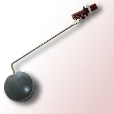

Привет. Беда пришла, лопнул поплавок, клапан не закрывается. Есть вариант колхоза - запаять, но не факт что сработает и можно попасть на деньги по счетчику.
Сама деталь 3 копейки стоит, может знает где купить?
Для ~такого девайса. |

dimm Гуру
Изолента не держится в воде
Придется вам покупать отдельно новый впускной клапан с поплавком в сборе , цена на них от 50 р |

Evgeny79 Гуру
Засыпать всю внутреннюю полость пенопластовой крошкой, намазюкать силикона и крышку залепить сверху. Проследить чтобы силикон не вылез по краям.
или клеем Момент приклеить крышечку тоже можно, главное зашкурить и обезжирить место склеивания.
Если его расперло и это как-то влияет на работу, то можно просверлить насквозь и стянуть винтом с гайкой. И загерметизировать силиконом. |
k0stE Гуру
| Evgeny79 писал(а): |
Хороший вариант, но я думаю это повлияет на работу ввиду резкого увеличения веса.

| dimm писал(а): |
| Изолента не держится в воде |
Изолента это как вариант ввиду возможности создания большего натяжения. Буду пробовать скотч.
| dimm писал(а): |
В леруа от 500 рублей. Скажите где за 50 и тема закрыта  |
ATX555 Гуру
| k0stE писал(а): |
| Тут вся соль что изменены его физические параметры (грубо говоря - расперло его). |
По фото этого не видно, да и не должно было, т.к. пластмасса довольно твёрдая (но хрупкая - поэтому и треснула). Назначение того отверстия - регулировка уровня срабатывания клапана.
Заклеить трещину и укрепить этот зацеп - всё будет работать.
Воздух будет поднимать поплавок по направляющей и не будет выходить.
Сдвигая зацеп поплавка по тяге - регулируем уровень срабатывания клапана, но... для текущего давления воды в водопроводе
У нас ночью снижают давление воды, в бачке воды примерно на 20-25% меньше набирается. |
nethello Гуру
| А если с крепкого пенопласта вырезать? Пазы паяльником прожечь. |

griny06 Эксперт
| стяни и сетку впаяй, потом стяжку снимешь когда остынет. |

krasniy-kot Гуру
dimm
у вас разные системы. У него подача воды снизу а у вас сбоку. |
dimm Гуру
| krasniy-kot писал(а): |
dimm
Не угадали , у меня тоже подача воды снизу
Тот клапан что на картинке , можно приспособить для подачи воды снизу , изогнув его , проверенно на практике |

| Сдвигая зацеп поплавка по тяге - регулируем уровень срабатывания клапана, но... для текущего давления воды в водопроводе Smile |
Угу. У меня редукторы давления воды, так что оно у меня по идее одинаковое.
В общем, стянул скотчем. Стянулось хорошо, кое как засунул "зацеп поплавка по тяге". Сутки аптайма, все хорошо.
За идею с лентой спасибо napaster'у. |
