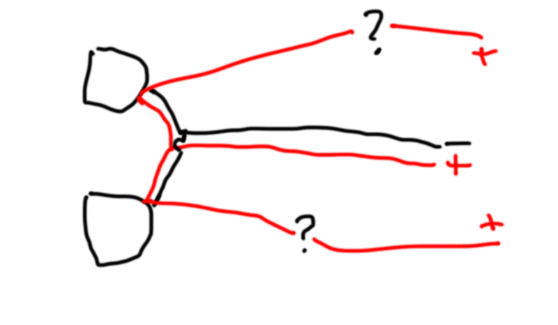

Есть резистор сопротивление которого около 1-1.2 ом. выполнен он в виде змейки в следствии того что кто то поставил пред повышенной мощности на цепь, резистор погорел в одном месте. народ их паяет, а я вот задумался - насколько пайка эффективна? может поставить какой другой резистор? посоветуйте
Речь про охлаждение автомобиля.
Две вентилятора охлаждения, управляются от электронного блока управления(плавная регулировка скорости).
Есть необходимость запускать их по отдельности от другого сигнала.
ТАк вот, я или запарился или не понимаю.
Схема простая дана, если я к одному подам + со стороннего источника, то соответственно запустится и второй.
Как можно разграничить сигналы? подскажите?
Потребители 30 и 60 ватт.

kovaikin
СообщениеДобавлено: Пн 18-04-16 : 21-28    Заголовок сообщения: Ответить с цитатой
ну смори если один сделать работающим от плавного запуска( сморим блок) то второй вентилятор надо сделать скажет от аварийного или же поставить датчик на максимальную температуру,
получим схему типа, один работает работает плавно врубает,но когда они не справится с охлаждением то ему поможет второй вентилятор котрый тупо включится на критической температуре и собьет ее до приемлемых и отрубится

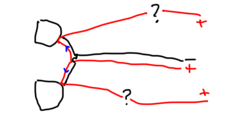

djlab
СообщениеДобавлено: Пн 18-04-16 : 21-49    Заголовок сообщения: Ответить с цитатой
нет, основную схему нарушать не получится, плавная регулировка уже работает, завязана с системой климата.
Дополнительная регулировка как бы тоже продумана, только вот туплю как просто плюса к вентиляторам разделить.
Т.е. если бы это мыла маловаттная система я бы наверное предположил что нужно между вентилями поставить диоды. что бы дополнительный плюс не уходил на соседа.
ПО синим галочкам на схеме.
Но такой мощности бывают разве диоды? или что то есть более разумное и простое?

navuhudonosor
СообщениеДобавлено: Пн 18-04-16 : 22-00    Заголовок сообщения: Ответить с цитатой
djlab писал(а):
нет, основную схему нарушать не получится.
по другому невозможно
Глупости. Причём тут мощность, есть прямой ток, прямое напряжение (падение), и максимальное обратное напряжение.
Почти любой дешманский шоттки пойдёт.
djlab
СообщениеДобавлено: Пн 18-04-16 : 22-05    Заголовок сообщения: Ответить с цитатой
какой? накидайте исправления в схему если не сложно.
navuhudonosor
СообщениеДобавлено: Пн 18-04-16 : 22-09    Заголовок сообщения: Ответить с цитатой
http://www.platan.ru/cgi-bin/qwery.pl/id=3967407
http://www.platan.ru/cgi-bin/qwery.pl/id=287362286
http://www.platan.ru/cgi-bin/qwery.pl/id=358897671
http://www.platan.ru/cgi-bin/qwery.pl/id=183441157
блин их куча....
через поиск, с заданными параметрами,
из них выбрать с самым меньшим падением напряжения.
Последний раз редактировалось: navuhudonosor (Пн 18-04-16 : 22-12), всего редактировалось 1 раз
navuhudonosor
СообщениеДобавлено: Пн 18-04-16 : 22-10    Заголовок сообщения: Ответить с цитатой
схема с "синими галочками" вполне корректна. Тот который 60 Вт, можно поставить на маленький радиатор, на нём 2-4 ватта будет рассеиваться. ну а если им независимо управлять не требуется, то и диод ему не нужен, так даже проще.
Последний раз редактировалось: navuhudonosor (Пн 18-04-16 : 22-20), всего редактировалось 2 раз(а)
СообщениеДобавлено: Пн 18-04-16 : 22-13    Заголовок сообщения: Ответить с цитатой
Вот именно по ним, но только оин провод нетрогать, а второй разъединить (отрезать) и запитать от другого источника управления.
Вам же разделить их надо.
kovaikin
СообщениеДобавлено: Пн 18-04-16 : 22-20    Заголовок сообщения: Ответить с цитатой
а я не понимать чето, при чем тут диоды то?
если имеется 2 схемы то получается что есть и 2 плюса от этих схем же, или как то неть?
ну поставил диоды и? все равно же или подавать плюсы от 2 схем или ? чето конечно не понятное
djlab
СообщениеДобавлено: Пн 18-04-16 : 22-21    Заголовок сообщения: Ответить с цитатой
Мне надо уже реализованный режим управления оставить не вредимым, управлять сразу двумя плавно.
И иметь возможность от двух иных сигналов запускать вентили.
navuhudonosor
спасибо, ещё мысль, на 60ваттном вентиле у меня проводка приличного сечения, как к шоттки цеплять? в моём представлении сечение ножек у него мало.
Хотя эксперимента ради и пошёл читать, направление понял.
navuhudonosor
СообщениеДобавлено: Пн 18-04-16 : 22-23    Заголовок сообщения: Ответить с цитатой
с диодами получается простейший логический элемент "или". Т.е. вентилятор работает когда выполнено одно из двух условий напряжение есть или с основной схемы или с дополнительной.
djlab
СообщениеДобавлено: Пн 18-04-16 : 22-24    Заголовок сообщения: Ответить с цитатой
kovaikin
ну погляди на схему, основная реализация - идёт ОБЩИЙ плюс на оба вентилятора.
эту схему резать нельзя.
Нужно дополнительно реализовать запуск от других источников вентиляторов уже отдельно.
Но не кромсая основную схему. подав на один плюс - то он через блок управления уйдёт и на второй.
djlab
СообщениеДобавлено: Пн 18-04-16 : 22-25    Заголовок сообщения: Ответить с цитатой
вот, человек рассказал задачу лучше меня)
kovaikin
ааа михал михалыч, теперя поняль Trollface
navuhudonosor
СообщениеДобавлено: Пн 18-04-16 : 22-27    Заголовок сообщения: Ответить с цитатой
ток 5 ампер (60/12=5).
Типичное падение напряжение на шоттках при таком токе 0,7 вольт (оно разное нужно смотреть даташиты), итого на диоде рассеивается 5*0,7=3,5 Вт.
djlab
СообщениеДобавлено: Пн 18-04-16 : 22-29    Заголовок сообщения: Ответить с цитатой
на диоде
я именно про его ножки. они ведь частью проводки станут, когда изначально систему собирал, то провода тонкого сечения тспользовал в качестве временного монтажа(как по мне всё равно большего чем ножку у обсуждаемого) - был лёгкий нагрев, ножки не перегреются? не расплавятся?
или мне кажется я уже ересь несу.
kovaikin
СообщениеДобавлено: Пн 18-04-16 : 22-30    Заголовок сообщения: Ответить с цитатой
и еще хотел спросить а че за машина таке? 60 и 30 ват вентиляторы чето совсем неочем для охлаждения
navuhudonosor
СообщениеДобавлено: Пн 18-04-16 : 22-34    Заголовок сообщения: Ответить с цитатой
т.е. когда инженеры проектировали ножки (выводы) для 20-30 и более амперного диода, они нихрена не понимали?
Кстати, из любого компьютерного блока питания сломанного можно их достать.
djlab
СообщениеДобавлено: Пн 18-04-16 : 23-03    Заголовок сообщения: Ответить с цитатой
navuhudonosor
инженеры явно умнее меня, поэтому я и спрашиваю.
Да даже если бы не лень было, весь хлам выкинул, проще думаю на ленина завтра заехать в подвальчик.
kovaikin писал(а):
че за машина таке
машина ничего не скажет, golf 4 кузов, вентили стоят китай.
Но это на самом деле не на основную СО, на основной стоят 2, 2-х скоростных (250/60 и 220/60 вт)
В данный момент обдув кулька и маслокулера обсуждаем, 2 отдельных режима работы нужны для того что бы в момент орошения врубался вентиль и раздувал влагу.
Больные мы люди.
