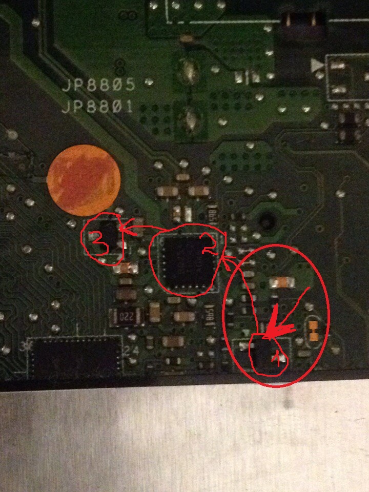

Замкнул случайно отверткой контакты, нашел место где нагреваются конденсаторы и катушки индуктивности. Отметил их на фото.
Asus k750j
Конденсаторы под номером 1 греется последним.
Так понимаю все эти детали под замену ?
В радио товарах можно их приобрести ?
Замкнул примерно эту область
Приветствуется любая помощь, если знаете место где ХОРОШО чинят ноутбуки, пишите в лс. Заранее спасибо.
Последний раз редактировалось: Golodniy (Пн 11-04-16 : 23-09), всего редактировалось 1 раз
TuIIoK
СообщениеДобавлено: Пн 11-04-16 : 22-31    Заголовок сообщения: Ответить с цитатой
Если не ошибся квадратный это контроллер питания, а какой-то из диодов его питает)) КЗ выбило. Ну а хорошее место в ЛС написал )

Golodniy
СообщениеДобавлено: Пн 11-04-16 : 22-39    Заголовок сообщения: Ответить с цитатой
Можете по цене примерно сориентировать, сколько замена будет стоить ?
TuIIoK
СообщениеДобавлено: Пн 11-04-16 : 22-42    Заголовок сообщения: Ответить с цитатой
Golodniy писал(а):
Вот вообще не скажу, сами же понимаете, что сначала диагностика.
Без разбора 300 с разбором 700 берут, если ничего не изменилось.

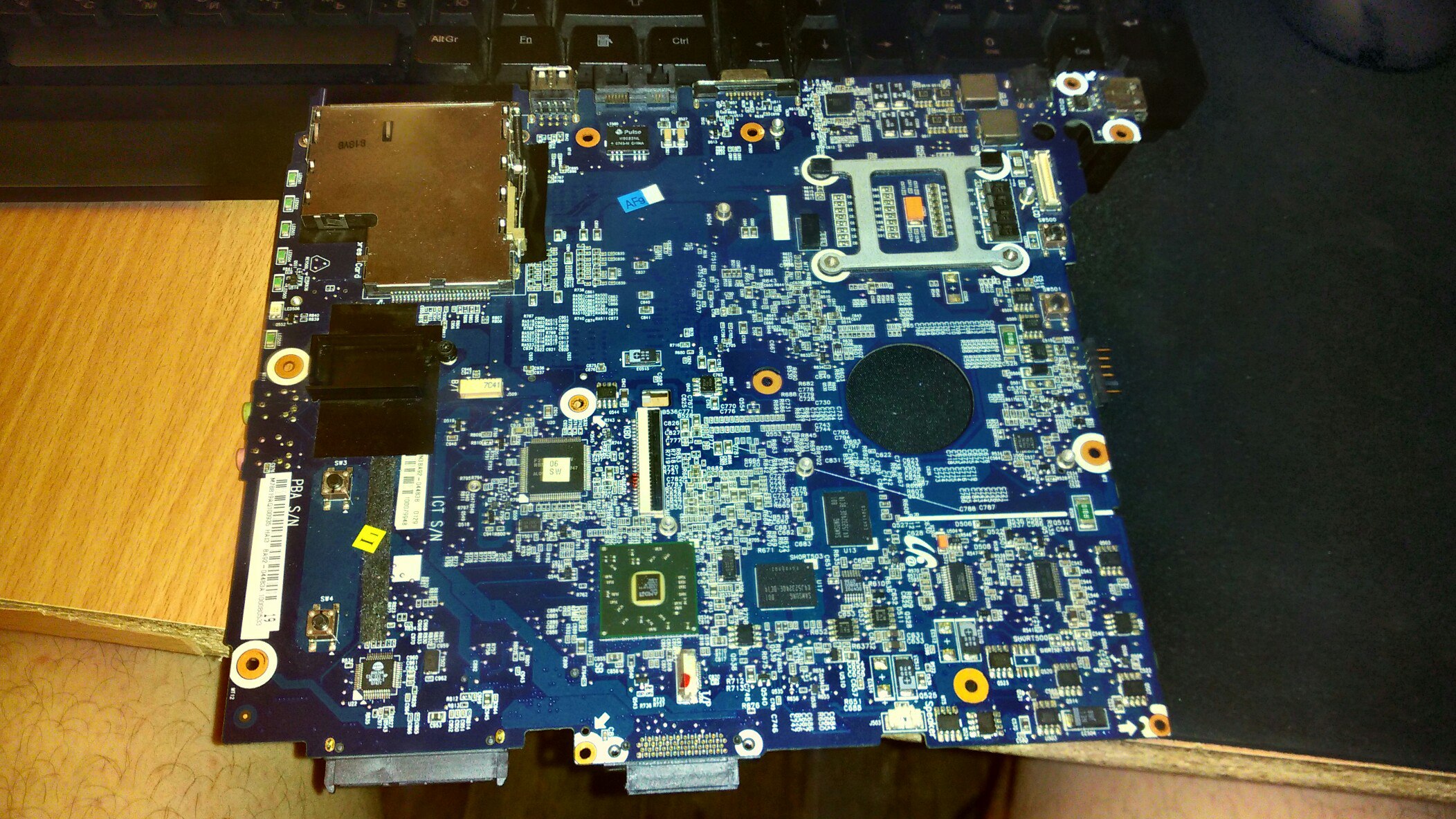

TuIIoK
СообщениеДобавлено: Пн 11-04-16 : 22-48    Заголовок сообщения: Ответить с цитатой
Кстати есть мать от Гнусмаса )) Мертвый мост, остальное живое вроде, могу на донора отдать за самовывоз )

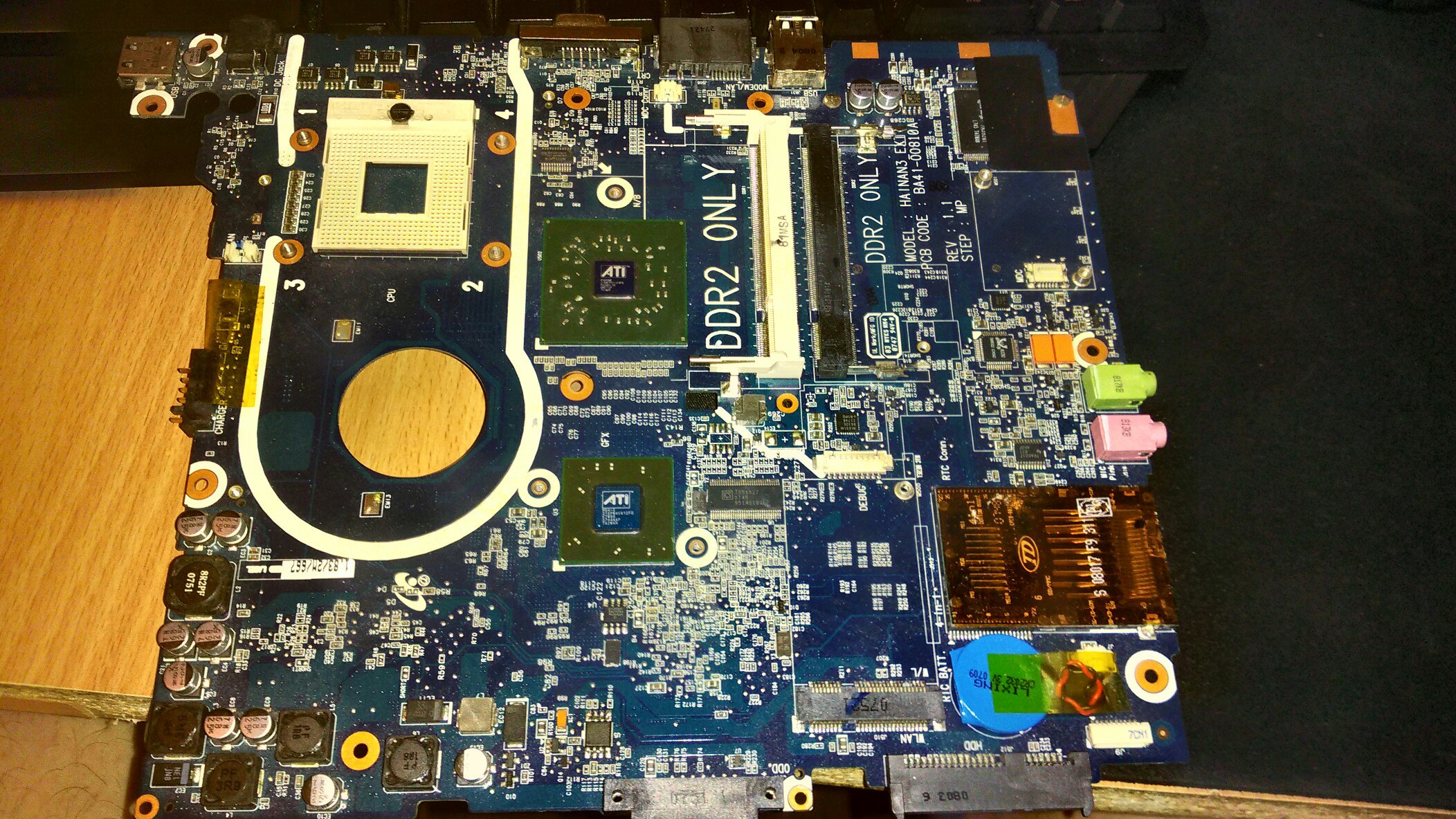

 Размер файла:  769.95 KB
 Просмотрено:  155 раз(а)
 Размер файла:  695.02 KB
 Просмотрено:  204 раз(а)
Golodniy
СообщениеДобавлено: Пн 11-04-16 : 22-55    Заголовок сообщения: Ответить с цитатой
Было бы очень шикарно в моей ситуации)
Напишите адрес я самовывезу, малоли что там коротнуло.
Могу завтра приехать в любое время. Адрес в лс если можно.

Golodniy
СообщениеДобавлено: Вс 17-04-16 : 11-42    Заголовок сообщения: Ответить с цитатой
Собственно, как я и ожидал, мастер ни дал ни какого ответа. Начал говорить, что ему некогда, встать показать он не может, потому что у него КЛИЕНТ на подходе, хотя сидел на стуле в двух шагах. Я ему говорю:"если вы мне скажите модель шима, я его найду и у вас починю. Получается я тоже являюсь вашим клиентом, верно ?" Мастер молчал до последнего, после того как я собрал ноутбук и начал выходить, он сказал, что позвонит и скажет модель.
Удалось выяснить у мастера то, что шим контроллера там стоит два.
Задал уточняющий вопрос:" там напряжение слабое ? " Сказал- да!
Вывод: видимо это то самое место, куда я ударил отверткой и в этом месте все заискрило)) следовательно, вот этот самый контроллер и вышел из строя bq25a. Но не факт. В понедельник еще наберу ему, может даст ответ.
Вот его точная модель
bq25a
ti 42i
a0k6
Как я понял из описания, этот контроллер отвечает за питание от батареи и от блока питания.
