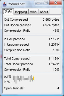

supremacy
СообщениеДобавлено: Вс 15-04-07 : 23-45    Заголовок сообщения: Ответить с цитатой
Нет, окошечко тунеля в рамочке аеро.
 Размер файла:  22.68 KB
 Просмотрено:  478 раз(а)
Последний раз редактировалось: supremacy (Вс 15-04-07 : 23-58), всего редактировалось 1 раз
Andron_
СообщениеДобавлено: Вс 15-04-07 : 23-50    Заголовок сообщения: Ответить с цитатой
у мя была 5-я jre все работало прекрасно, аэро не убивался.
