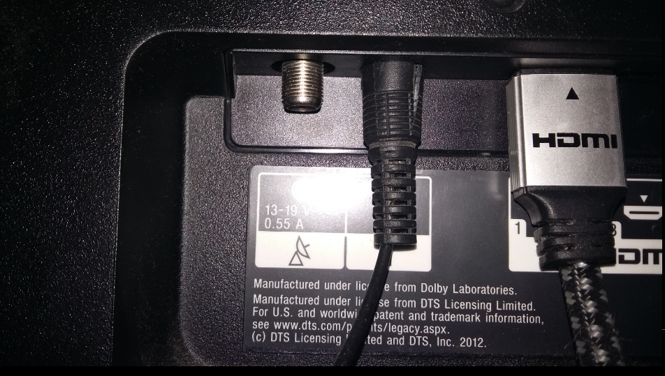

СообщениеДобавлено: Пн 4-04-16 : 12-06    Заголовок сообщения: Ответить с цитатой
Ed Hunter писал(а):
С какой резьбой? С резьбой это антенный вход.
Вот как на моей Соньке:
Первый вход с резьбой - спутниковый.
Второй вход без резьбы - антенный (штекер воткнут)
Третий вход - один из 4-х HDMI (в моём случае кабель от компа).
